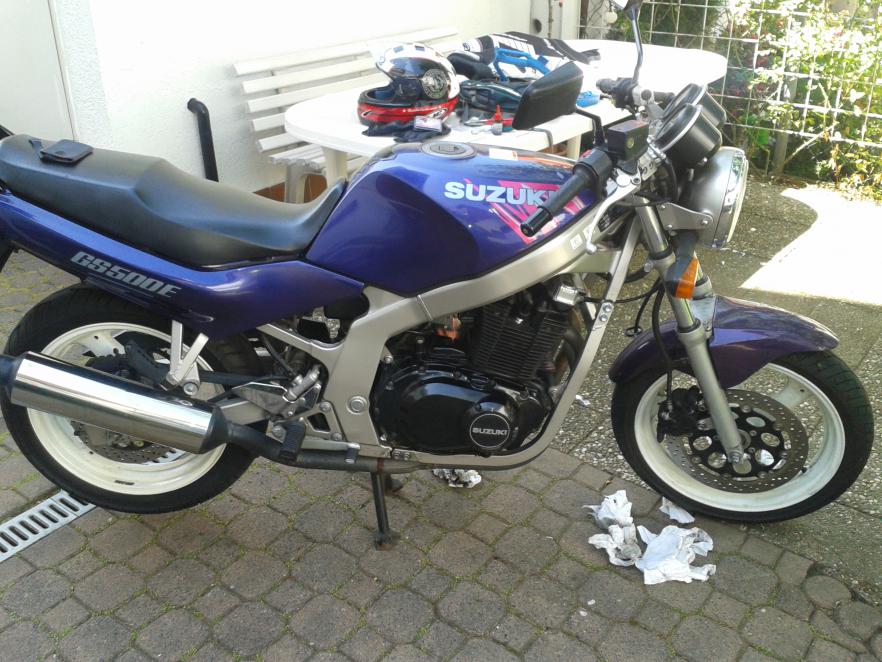

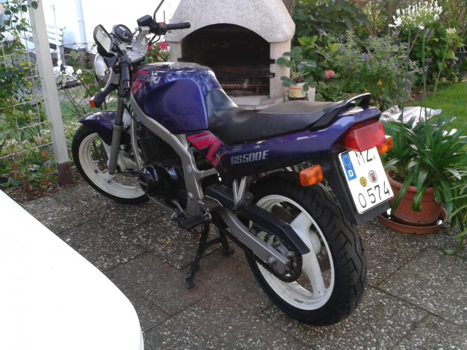

Sowie ich sie gekauft und wie sie vor dem winter aussah.
Schon vorab kamen gleich nach dem Kauf neue Federn rein eine Stahlflex vorne und ein Superbikelenker.

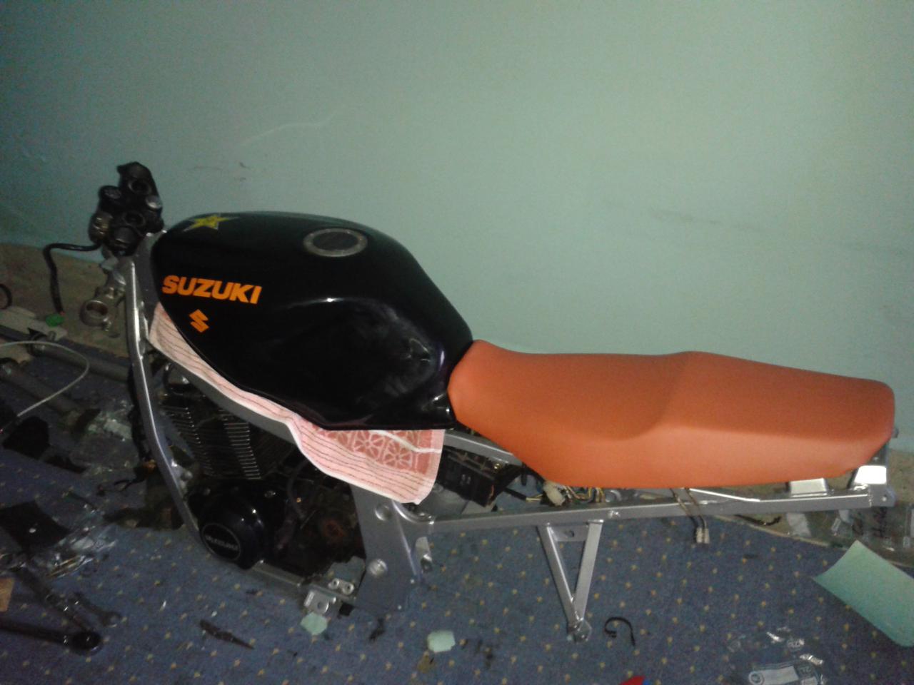

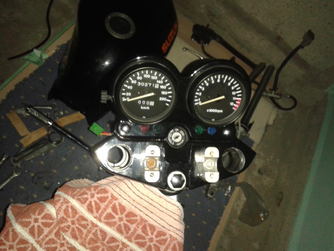

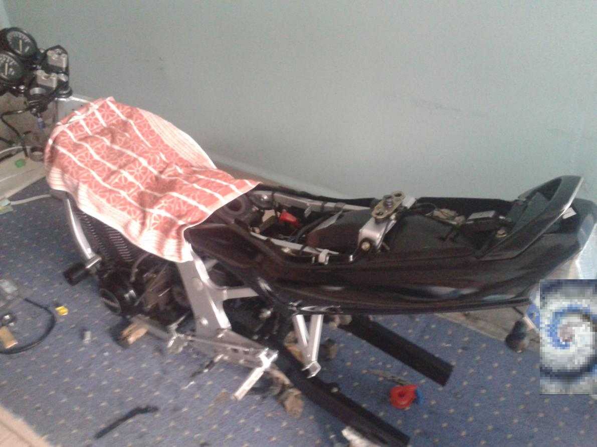

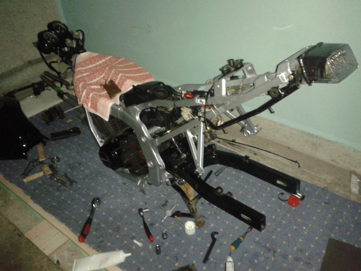

wie gesagt kommen heute die akterllen Bilder.
Hab gestern in der Garage die lackierten Amaturen eingebaut und das Lenkkopflager eingetrieben.
Probe halber hatte ich auch schon den Tank mit der neuen Sitzbank drauf.

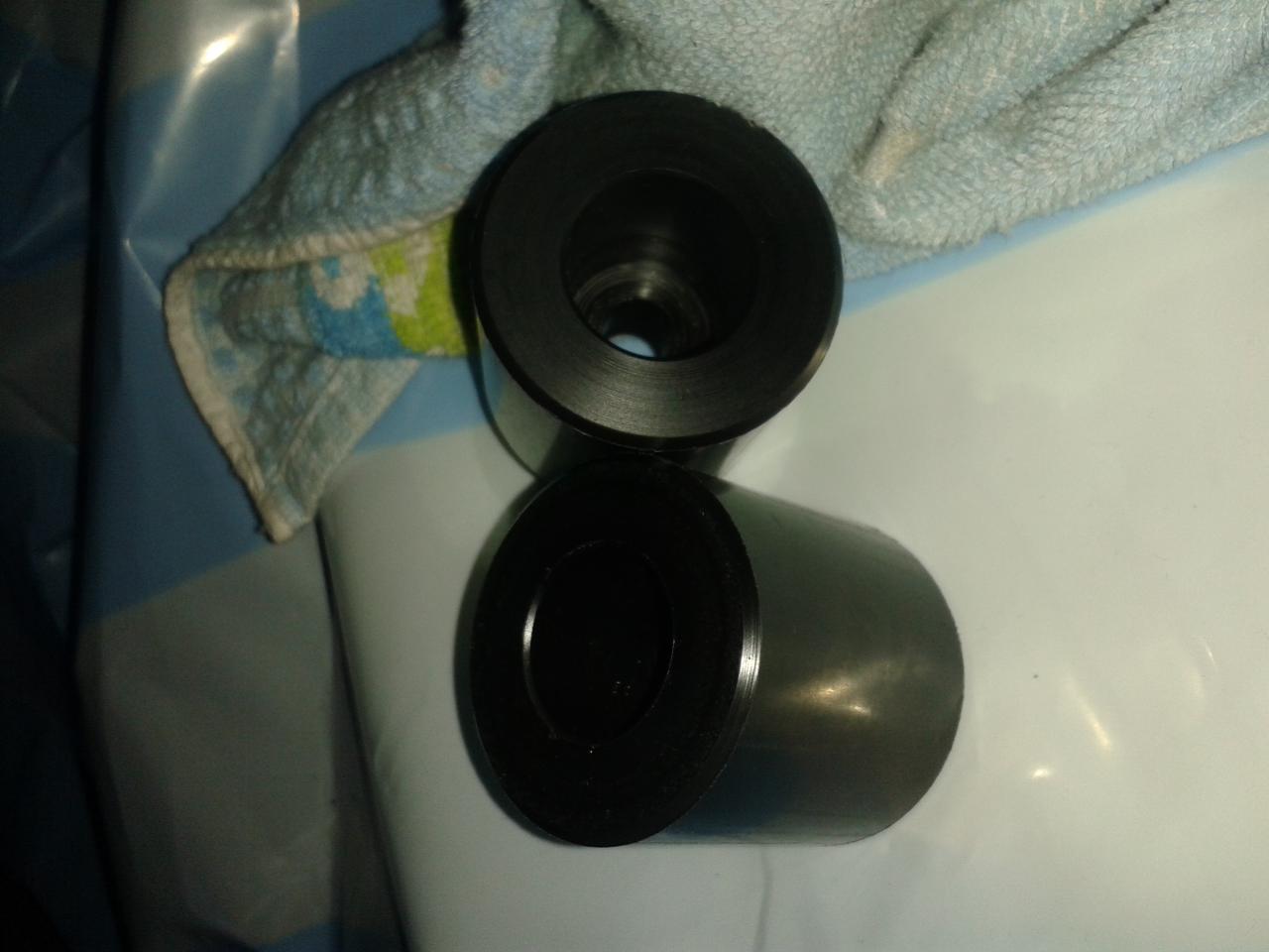

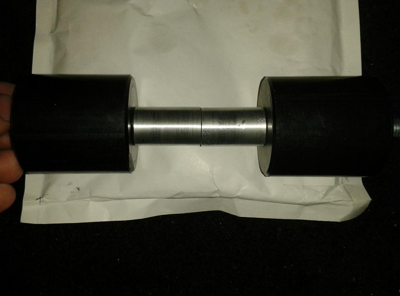

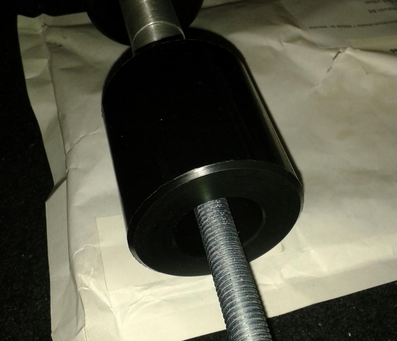

Und noch meine selbst gedrehten Sturzpads
Hier noch ein paar Bilder
Die Felgen kommen dann in den nächsten Wochen weg steht aber noch kein Termin.
Morgen kommt die Schwinge hinten wieder rein. Wird aber vorher nochmal gesäubert und die Steinschläge versiegelt.
(Hätte nicht gedacht, das ich mir letztes Jahr so viele Steinschläge hinten eingefangen habe.)

Bild 2 mit neuem Tank und Bank, Bild 3 mit altem Tank und Bank?

der Tank ist schon vom F modell nur einmal mit orginal Bank und einmal wie ich sie angepasst haben

So leider kam ich die Woche nicht in die Garage.
Heute fertige ich die Buchsen an für meinen Lampenhalter und die Abstandshalter der Sturzpads.
bilder gibts morgen.

So Buchsen sind fertig nicht perfekt aber passen.
Dann kommen die Sturzpads morgen dran und dann gibts neue Bilder.

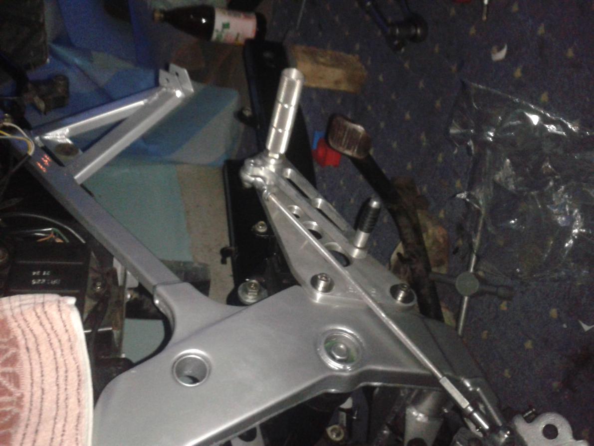

So heute konnte ich noch einen Punkt von der Liste abhaken.
Hab die Gimbelrastenanlage angebaut...... leider musste ich wieder die tollen TOLLERANZEN von Suzuki bemerken.... den die Gimbelanlage stieß an meine Schwinge.... toll dacht ich mir.
Naja konnte dann mit einer passenden Unterlegscheibe auf unserm Fachmarkt um die Ecke das Desaster retten.
Passt alles und die Sitzposition find ich super
Bei den Sturzpads musste ich neue Bolzen fertigen hatte mich vertan, denn der Motor ist ja auf der rechten Seite (Fahrerposition) breiter.
Bolzen sind grade fertig und morgen kann dann auch das Sturzpad montiert werden.
Jetzt kommen nur noch die Gimbel Soziusrasten, meine Stahlflex und der Lenker. In der Zeit passe ich weiter die Frontverkleidung an und überhol die Gabel. Und hoffe das das alles wunderbar klappt denn das Wetter wird schließlich besser
mfg fw

So jetzt der aktuelle Stand.
Hits:	742
Größe:	94,8 KB
ID:	24057   Klicke auf die Grafik für eine größere Ansicht
Hits:	769
Größe:	101,6 KB
ID:	24058   Klicke auf die Grafik für eine größere Ansicht

Sind deine Fußrasten nicht ein wenig weit Hinten?
Da muss man dann ja richtig drauf liegen
Alt 13.02.2016, 21:03:29   #35
fw2842
Benutzerbild von fw2842
Registriert seit: 05.10.2013
Ort: Frankfurt
Beiträge: 787
Kilometer: RIP
Mir gefällt die position so besser
Muss aber noch die Soziusrasten verbauen die Dame hat sich schon beschwert, wo sie ihre Füße hin tun soll ^^
