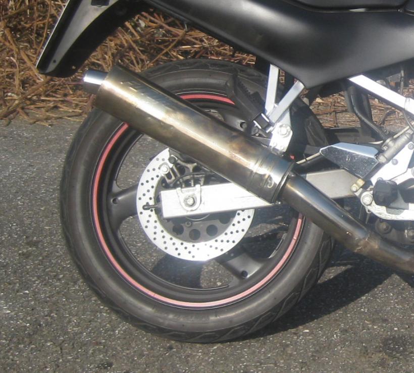

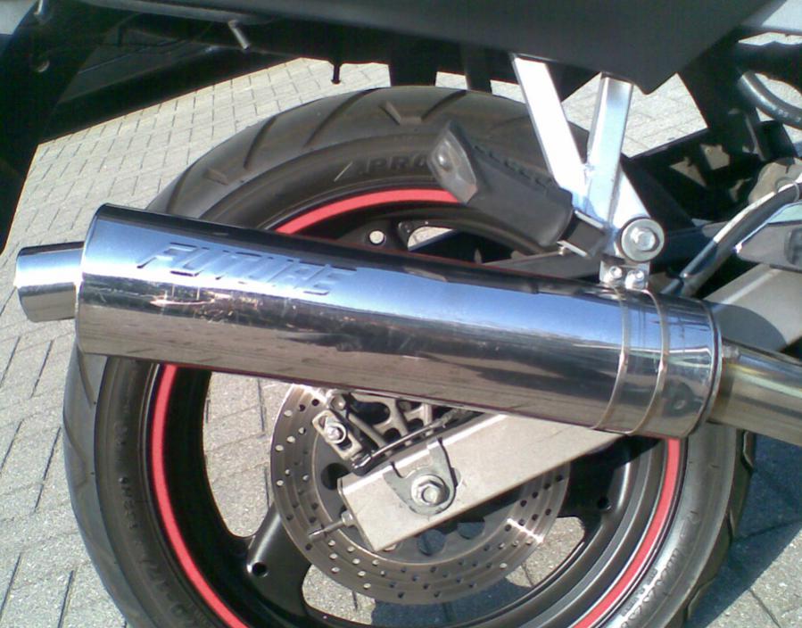

hey leutz
hab heute mal diese autosol edelstahl politur von louis gekauft(hier der link: http://www.louis.de/_40515236139dc66...artnr=10004420) und mich gleich mal ans werk gemacht. kann nur sagen ich bin begeistert, überrascht und sehr zufrieden zu gleich
kann ich nur jedem empfehlen
hat echt super geklappt.
dachte nicht, dass ich den wieder so hinbekomme, der auspuff war zum teil stark verfärbt durch die einbrennungen.
habs erst mit der hand gemacht, hat auch super funktioniert, ging mir aber alles zu langsam. habs dann mit bohrmaschinenaufsatz zu ende gebracht.
super ergebnis.
aber hier mal bilder.

Dein Ergebnis ist nice!
NevrDull ist auch geil
Alt 26.04.2011, 07:12:21   #420
Laut einem Test in der MOTORRAD ist die Autosol Polierpaste unschlagbar. NeverDull hat zwar auch nicht schlecht abgeschnitten, hat aber vor allem bei stärkerer Verschmutzung/Rostpickel Schwächen.

Dein Ergebnis ist super, da sieht man wieder mal was für ein top Zeug das günstige Autosol ist!

was ist denn das für ein objekt an der hinteren schraube des bremsankers?
abs? handbremse? automatische bremsscheiben schmierung?
klär mich mal auf, kann das grad nicht zuordnen

Das ist der Sensor für das Koso Cockpit.
Alt 28.04.2011, 14:47:05   #430
bigimotik1988
Registriert seit: 20.09.2009
Ort: hamburg
Beiträge: 884
jap genau so ist es. hinten kann man den besser verstecken. newbie weiß bescheid

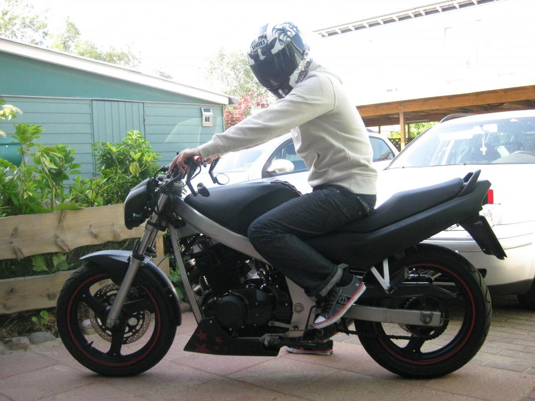

hmm genau weiß ich es nicht. kann dir sagen dass der von lucas ist. mit kba nummer. ca 70cm breit.
oder was wolltest wissen? modellname oder so weiß ich nicht. guck einfach mal bei ebay nach sbl lenker oder superbike lenker schwarz. müsste massig was auftauchen
schuhe passend zum motorrad , oder ne hab mein motorrad passend zu den schuhen umgebaut.
