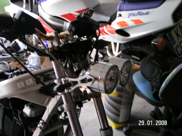

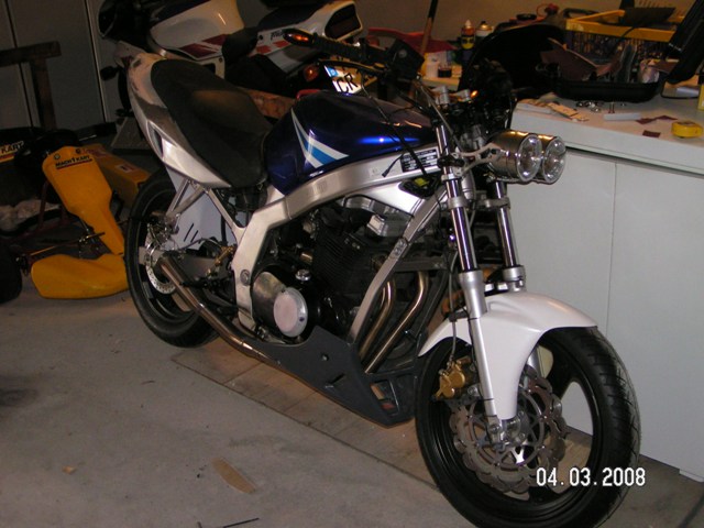

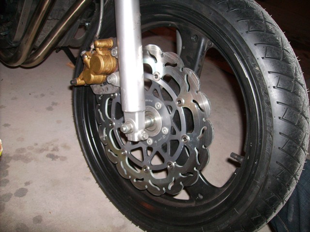

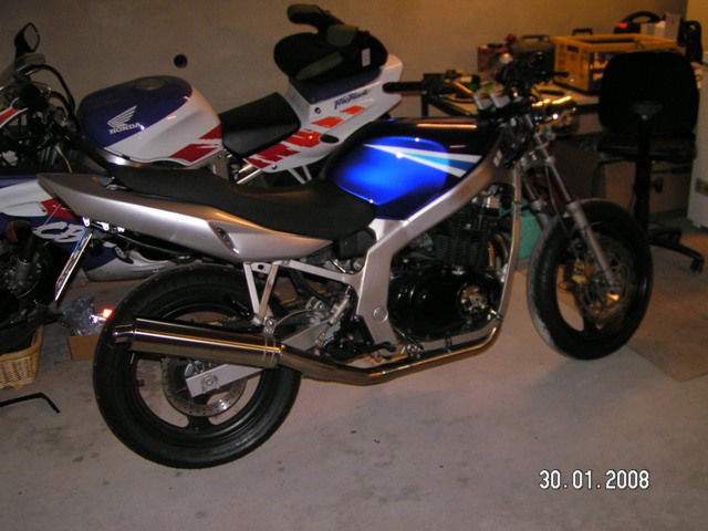

Hier schonma n paar Bilder:

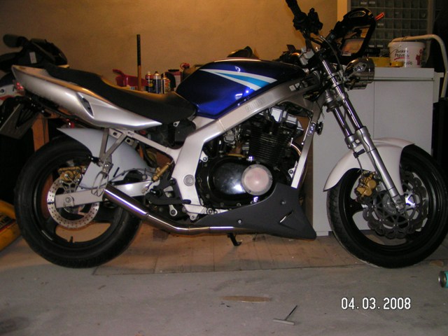

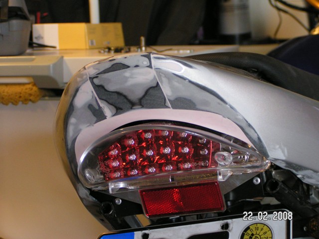

so... hab heut mal wieder n paar stündchen zeit gefunden was zu machn.
jetzt sind alle halter für die neue Verkleidung fertig und die Verkleidung sitzt super... desweiteren hab ich heute die störenden 1 1/2 cm an der Verkleidung weggemacht damit das rücklicht passt...
werde die woche jetzt noch die verkleidung ganz fertigstellen... also den spalt zwischen verkleidung und rücklicht beseitigen... und dann gibts natürlich auch wieder Fotos!!!
meine Hinterradabdeckung der GSF 400 ist jetzt auch da... die werde ich dann demnächst auch modifizieren und mal dranmachn... und dann kann man doch langsam ma ans lackieren denken.

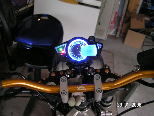

Dieses KOSO RX1N Display is ma der hammer gefällt mir super. Was muss ma denn für sowas berappen?
Beim Händler kaufen oder doch ma auf ebay schauen?
schätze ma so 150 - 200 € kommen hin oder?
PS: schickes Mopped

Der KOSO RX1N ist echt nen schickes Teil.
Bei Louis kostet er 220€, bei ebay hab ich ihn ab 160€ gefunden.

Jap genau... bei louis 220 € und in ebay hab ich ihn für genau 159,90 € + Versand gekauft... Super Teil vor allem hat er n paar coole features, die man zwar nich unbedingt brauch... sind aber toll...
z.b. zeit von null auf hundert oder zeit auf ne bestimmte strecke oder ne schaltblitz...
Gefällt mir echt gut das ding war ne gute investition...

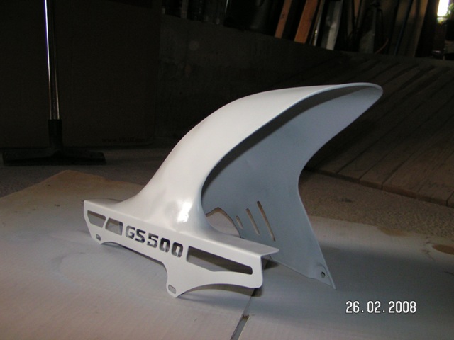

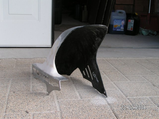

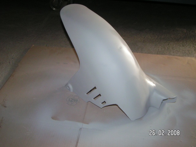

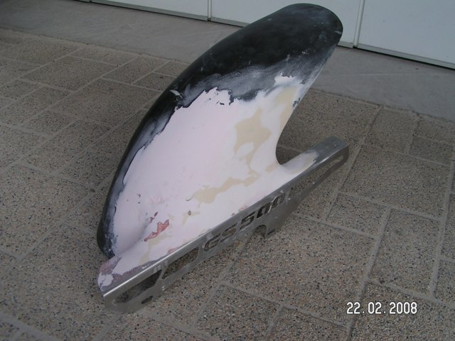

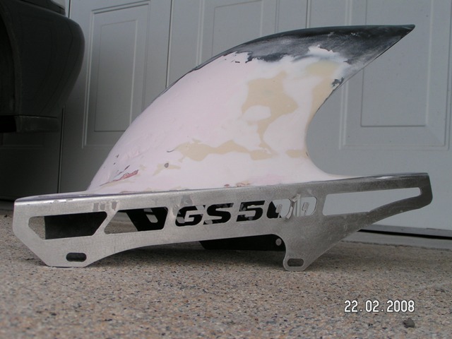

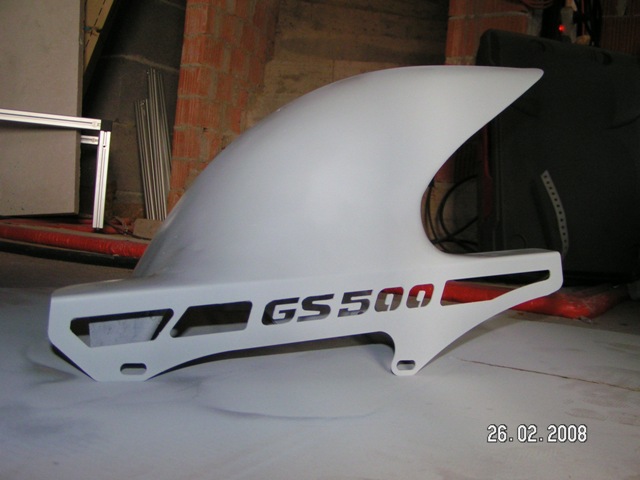

So hab heute den ganzen Tag an meiner hinterradabdeckung gebastelt... habe jetzt die Abdeckung zurechtgeschnitten und mit dem gelaserten kettenschutz verbunden... also erst bisschen kleber dann bisschen spachtel und dann ordentlich glasfasermatte und kustharz... is ne riesen sauerei, klebt überall und macht ordentlich kopfweh... naja ich denk es lohnt sich... werd morgen oder am wochenende das ganze ding zurechtschleifen und dann sauber verspachteln und schleifen... werden wohl noch n paar stunden arbeit aber bis jetzt sieht es schon ganz gut aus... Bilder kommen dann natürlich auch sobald ich das ding großteils fertig hab.
joa und ich hab mir mal gedanken über den halteriemen gemacht...danke erstma für eure vorschläge...
Ich hab mir das jetzt so überlegt das ich aus kunstleder n riemen zusammennähe (innen hohl, ähnlich wie n schlauch) und dann so ein gelochtes metallband da reinfädel und dann das metallband direkt an der sitzbank oder mit ner metallplatte mit der sitzbank verschraube... das müsste dann eigentlich stabil genug sein... wär zumindest mal ne idee... wird sich dann zeigen wie ichs am schluss mache
aber naja eins nach dem anderen...

So hab heute mal nebenher kurz meine heckverkleidung angefangen und dem rücklicht angepasst... ich finds recht gut, das nächste mal werde ich dann noch die haltegrifflöcher zumachn...
hier noch 2 bilder vom heck und dem Rücklicht:

So und der "Baustelle" hinterradabdeckung bin ich auch schon ziemlich gut vorangekommen... bin noch nicht ganz fertig aber ich denke ihr könnt euch mit den Bildern gute Vorstellungen machn wies aussieht wenn er ganz fertig ist, ich muss noch nochmal mit spachtelmasse und schleifer ran, dauert noch n bisschen...
Hits:	397
Größe:	69,1 KB
ID:	260   Klicke auf die Grafik für eine größere Ansicht
Hits:	340
Größe:	69,7 KB
ID:	261   Klicke auf die Grafik für eine größere Ansicht

So... meine Hinterradabdeckung ist fast fertig... bisschen feinarbeit noch...
und ich habe heute angefangen die haltegrifflöcher zu zumachen, ein sch...geschäft. Ich hoffe ich bekomm das gleichmäßig hin... naja wenn was fertig ist gibts bilder.

So... mal wieder was gemacht bei dem schönen wetter hier im süden... konnte heut mal wieder schön im hof bei sonne und nem lauen lüftchen arbeiten ....
Meine Hinterradabdeckung Marke Eigenbau is jetzt fertig verschliffen und grundiert/gefüllert...
Hier gibts Bilder:

Meinste Alu-Kettenschutz und Plaste-Radabdeckung halten längerfristig zusammen? Hättest ja sonst auch den Original-Kettenschutz mit Dremel/Laubsäge bearbeiten können und dir die Kohle für dat Alu-Teil gespart...
Alt 27.02.2008, 15:14:09   #35
blub1254
Benutzerbild von blub1254
Registriert seit: 17.09.2007
Ort: Baden-Württemberg
Beiträge: 323
Standard Re: ....blub1254´s Umbau
Ich denke schon das das hällt... glasfasermatte pappt alles zusammen ... ich hatte den kettenschutz ja schon und wollte die hinterradabdeckung noch... dann hab ichs mal so gemacht.... wenns ned hällt fiegts in die tonne... aber bis jetzt is alles super...
schaut doch ganz vernünftig aus

So habe heute morgen mal an meiner Heckverkleidung weiter geschliffen und gespachtelt... nimmt langsam Form an. Dann habe ich noch an meinem bugspoiler 5 mm abgeschnitten wegen den Krümmern der BSM Anlage und zu guterletzt noch meinem Fender gebohrt und an 2 stellen etwas mit spachtel ausgebessert.
...So langsam sollte ich mir mal gedanken über die Farbgebung machn, aber ich hab echt noch keinen Plan...
Hab mal alle Teile angeheftet um mal n bild zu machn wie die kleine ausehen wird wenn alles soweit ist.
Edit: Was ich noch sagen wollte, wenn ihr ne Idee haben solltet welche Farbe zu meiner Kiste passen würde gerne raus damit.
Was haltet ihr von 2 Farbig z.b. den Tank und Hinterradabdeckung in Rot-metallic und den Keil auf dem Tank und den Rest in Perlweiss-Metallic? Das is mir heut morgen mal eingefallen ich bin mir aber nicht so sicher ob das nach was aussehen würde?!
