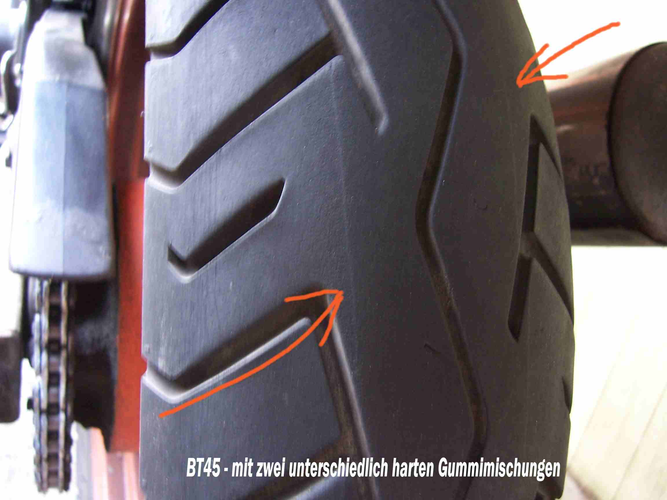

Ich fahre den BT45 (achtern) bereits seit etwas mehr als 5000 km , bin aber leider nur mittelmäßig mit dem Produkt zufrieden,
Der Kurvengrip ist tadellos aber mittig finde ich den Reifen einfach zu hart .
Was bisher lediglich mein subjektiver Eindruck war, hat sich allerdings heute bei genauer Ansicht des Reifens erstmals nachweilich bestätigt.
Inzwischen kann ich nämlich die härtere Mitte , sowohl haptisch als auch optisch problemlos vom weicheren Reifenrand unterscheiden , da sich am Übergang eine (minimale )Kante gebildet hat , sprich die Mitte ist leicht erhaben , die Seiten dagegen schon etwas runtergefahren .
Da mich die harte mittlere Gummimischung , wie bereits erwähnt , schon seit längerem nicht wirklich zufrieden stellt , wollte ich mal nachfragen , ob mir jemand ein aktuelles Fabrikat , mit ebenfalls 2 unterschiedlichen Gummimischungen , aber mit einem etwas harmonischerem Verschleiß (weniger extrem auf Langlebigkeit ausgelegt ) und trotzdem ähnlich guten Kurveneigenschaften empfehlen kann (nur in GS Standard Dimension )
Nachtrag - Bild :[attachment=0:215472gw]Bridgestone BT 45.jpg[/attachment:215472gw]

Aber bis sich mein Holzring in der Mitte des BT45 endlich abgefahren hat , sind die wahrscheinlich eh nicht mehr lieferbar .
Wobei das erstaunlich ist. Du bist bisher AFAIK der einzige, der ein solches Problem schildert. Fährst du nie geradeaus oder hat Bridgestone kürzlich die innere Mischung "verhärtet", um die Haltbarkeit zu verbessern?
Alt 28.04.2008, 21:07:16   #13
Standard Re: reifenfragen (bt39 mit bt090 und zu heidenauer reifen)
....dass ich Schlangenlinien fahre kann schon mal vorkommen...
Nee, ich weiß auch nicht was da los ist , der Kurvengrip ist wirklich spitzenmäßig aber diese harte Mitte ...?
Wenn das sonst noch niemandem aufgefallen ist , muß es wohl ein Ausreißer in der Produktion sein , da muß ich jetzt halt durch ...
Ist der BT45 Vorderreifen eigentlich auch so eine 2Komponeten Mischung ?
Wenn mein Pirelli fällig ist würde ich den gerne mal ausprobieren , aber nur wenn er ohne Hartgummi-Kern daherkommt .
Alt 28.04.2008, 21:13:10   #14
Der BT Vorderreifen hat nur eine Gummimischung. Ich würde mit deinem BT 45 mal zum Reifenhändler fahren, eventuell kann man da was machen. Normal ist das Verschleißbild nicht, dass man die Grenze der Gummimischungen sehen kann sowieso nicht.
Nach dem ich den Thread gelesen habe, habe ich auch mal nachgeschaut. Bei mir sieht man auch die Grenze zwischen den Gummimischungen, obwohl ich den Reifen erst ca 6000 km drauf habe.
Also ist entweder die Mitte extrem hart oder die Flanke extrem weich ...

Rocky, wollen wir unsere HRs tauschen?
Bei mir ist in der Mitte bald Sense und außen noch über 8mm.
Die Abgrenzung zwischen den Mischungen kann ich auch sehen. Allerdings habe ich keine so harte Kante, wie du es beschreibst.
