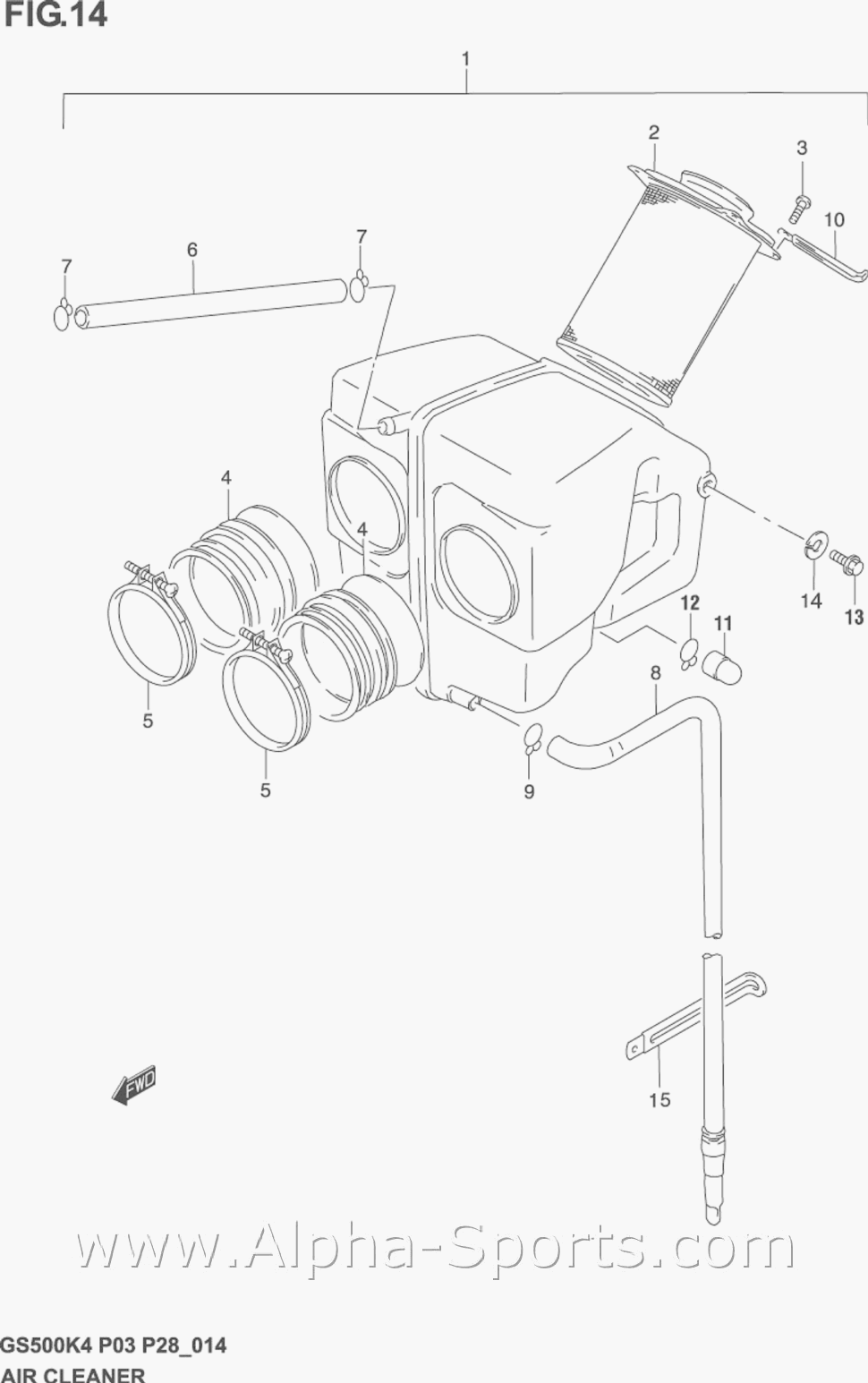

Zudem fiel mir auf, dass aus einem Schlauch, der aus der Luftfilterbox kommt, dauernd eine dunkelbraune, ölige Flüssigkeit, die nach Benzin riecht, austritt. Was könnte das sein? Und woran liegt das?

Soweit ich weiß hatten es schon mehrere, dass es Benzin in die Airbox gedrückt hat.. einfach mal die SuFu nutzen, oben rechts!
Das sollte dann aber eigentlich nicht Ölig sein.. o_O

Wenn der Rauch aus der Airbox Abgase sind, dann sind die Steuerzeiten und oder Ventilspiel falsch. Unbedingt beides überprüfen, bevor ihr den Motor wieder startet.
Parallel dazu den Vergaser nochmal reinigen kann nie schaden.
Die Gemischregulierschraube auch noch mal überprüfen. Wieviel Umdrehungen, findest du in den FAQs im Tuningbereich.
Wieviel kommt denn aus dem Schlauch raus? Ein Tröpfchen oder doch schon mehr? Steht der Benzinhahn auf PRI?
Kontrolliere die Airbox, ob sich da eine deutliche Benzinpfütze am Boden gebildet hat.
Wenn ja, dann könnte ein/beide Schwimmernadelventil/e klemmen. Unter keinen Umständen die Maschine dann auf PRI stehen lassen. Das Benzin läuft auch in die Brennkammer und findet so einen Weg in die Ölwanne. Dadurch verliert das Öl seine Schmierwirkung.
edit:
Doch, die Airbox ist mit einem Schlauch mit dem Zylinderkopf verbunden. Das soll die Luft etwas anölen.
Wenn da nur ein Tröpfchen raus kommt, siehts braun aus und riecht nach Benzin.

So hab eben mal nach Lufi, geschaut... also der Luftfilterkasten ist voll mit Sprit! Mögliche Ursachen oder können Ursachen eingegrenzt werden?

Schwimmernadeln hängen vermutlich und Benzinhahn steht auf PRI oder Schläuche vertauscht.
Ansonsten kann es eigentlich keine andere Ursache geben, wenn Benzin in der Airbox steht.
Es sei denn, jemand hat die Schläuche total verkehrt angeschlossen, z.B. Tanküberlauf in die Airbox oder sowas.

So also bin jetzt schon etwas weiter mit meinem Problem! Schläuche waren alle richtig angeschlossen, hab also die Karre mal ohne lufi gestartet und siehe da sie lief. Also wird es wohl an dem völlig verdreckten Lufi gelegen haben. Allerdings hab ich wohl noch ein anderes Problem. Als ich den Luftfilterkasten ausgebaut hatte und sie mal laufen lies, gab es im rechten Vergaser zündungen. Also sichtbare Flammbildung. Nicht gerade normal oder? Denke das das Ventilspiel nicht stimmt. Allerdings hatte ich das nur anfangs. Hab sie eben noch mal ne halbe stunde laufen lassen und da gab es keine zündungen im Vergaser mehr. Desweiteren riechen die Abgase ziemlich nach zu fettem Gemisch. Auf der rechten geht ein schlauch weg der am ende verschlossen ist. Was hat der für ne Funktion? Der scheint nämlich undicht zu sein.

Der "undichte" Schlauch ist die Airbox-Drainage und dafür da, dass Wasser (und im ungünstigen Fall Benzin) ablaufen kann. Damit die Airbox keine ungefilterte Luft über diesen Schlauch zieht, ist er unten mit einem einfachen Rückschlagventil ausgestattet (da ist ein schmaler Schlitz drin) - die Undichtigkeit ist also durchaus gewollt...
Btw.:
Benzin gelangt (bei korrekt angeschlossenen Schläuchen) nur über einen Weg in die Airbox - die Schwimmerkammern der Vergaser. Der Luftfilter hat darauf keinen Einfluss, du solltest also nach wie vor die Schwimmerkammern überprüfen und unbedingt auch dein Öl, da könnte auch jede Menge Benzin reingesickert sein. Zur Sicherheit würde ich nach der Schwimmerkammer-Kontrolle einen kompletten Ölwechsel machen und bis dahin auch nicht mehr fahren.
Alt 22.07.2008, 17:15:29   #23
Flipstar1
Standard Re: GS springt nicht an und wenn, dreht nur bis 1500
Ok werde ich nochmal nachschauen... also auf der Zeichnung ist das Schlauch Nr.8 und der soll so so sein bzw. der Sprit soll da raus? Warum hat das dann nicht geklappt als es mit den Problemen anfing? Hatte ja ca nen halben Liter Sprit inner Airbox.[attachment=0:3rdgxip0]Ait Cleaner.gif[/attachment:3rdgxip0]
Name:	Ait Cleaner.gif
Hits:	974
Größe:	76,7 KB
Alt 22.07.2008, 17:33:34   #24
Jupp, genau das ist der Schlauch. Manchmal ist der mit z.B. Dreck oder Ölschlamm verstopft, so dass nichts ablaufen kann. Je nach dem, wie die GS steht, kann sich außerdem eine beträchtliche Menge Sprit in der Airbox sammeln, ohne abzulaufen.
Alt 22.07.2008, 17:38:31   #25
Flipstar1
ok also den auch nochmal schön reinigen...
also nochmal kurz und knapp:
- Ventile einstellen
- Vergaser reinigen und auf defekte überprüfen und ggf. Instandsetzen
- Vergaser einstellen
- den Schlauch reinigen
Dann müsste meine Karre doch eigendlich wieder gut laufen wa?
Alt 22.07.2008, 17:56:44   #26
Hoffentlich...
Alt 22.07.2008, 18:05:40   #27
Flipstar1
so also das Öl ist noch ölig und riecht nicht nach benzin. Aus dem schlauch kam auch nichts mehr raus und anspringen tut sie auch ohne Probleme... Warte jetzt auf das nötige Werkzeug und so und dann geht das rund...
