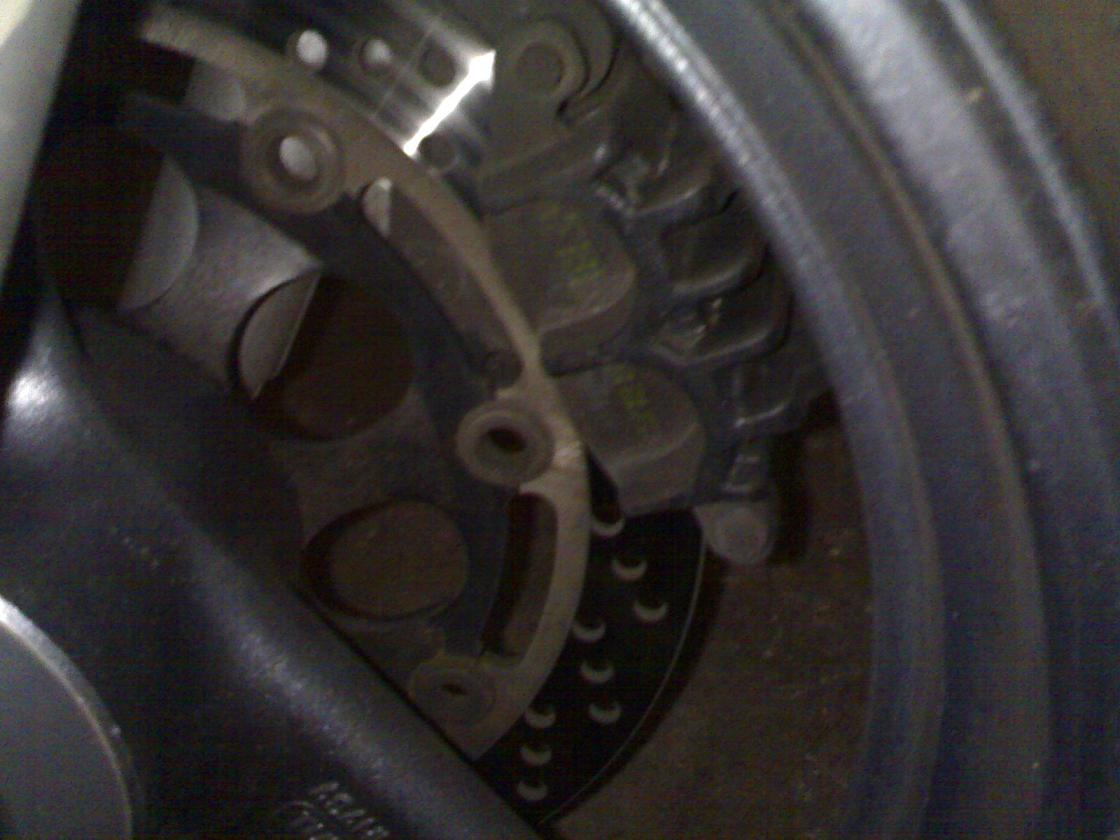

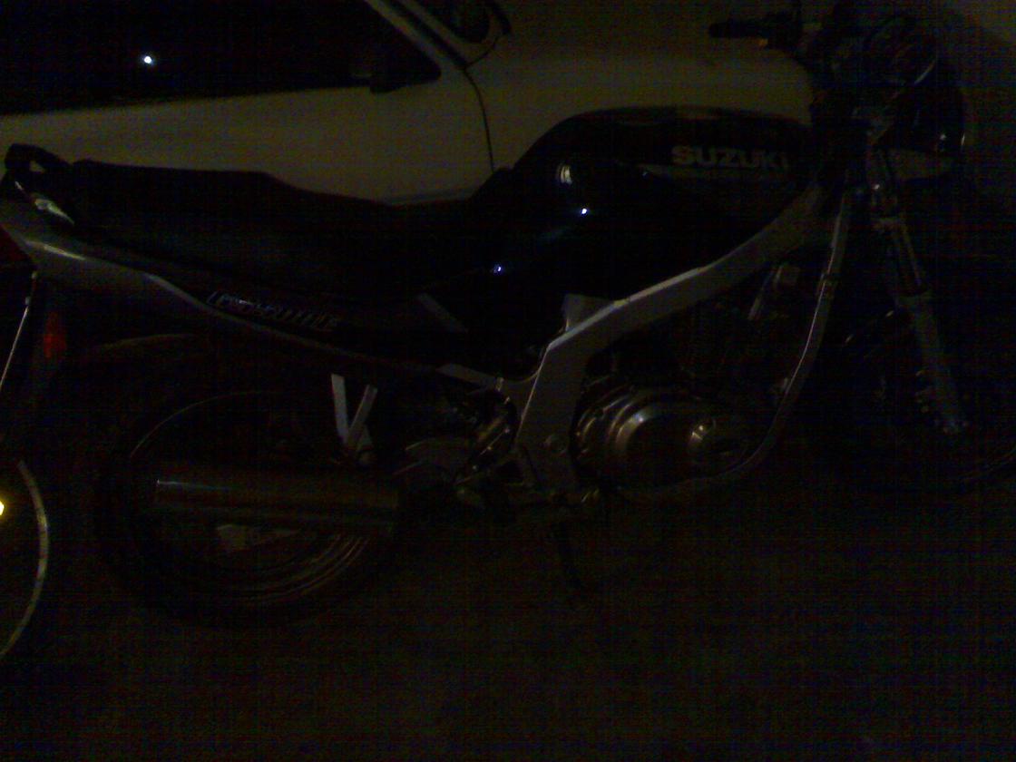

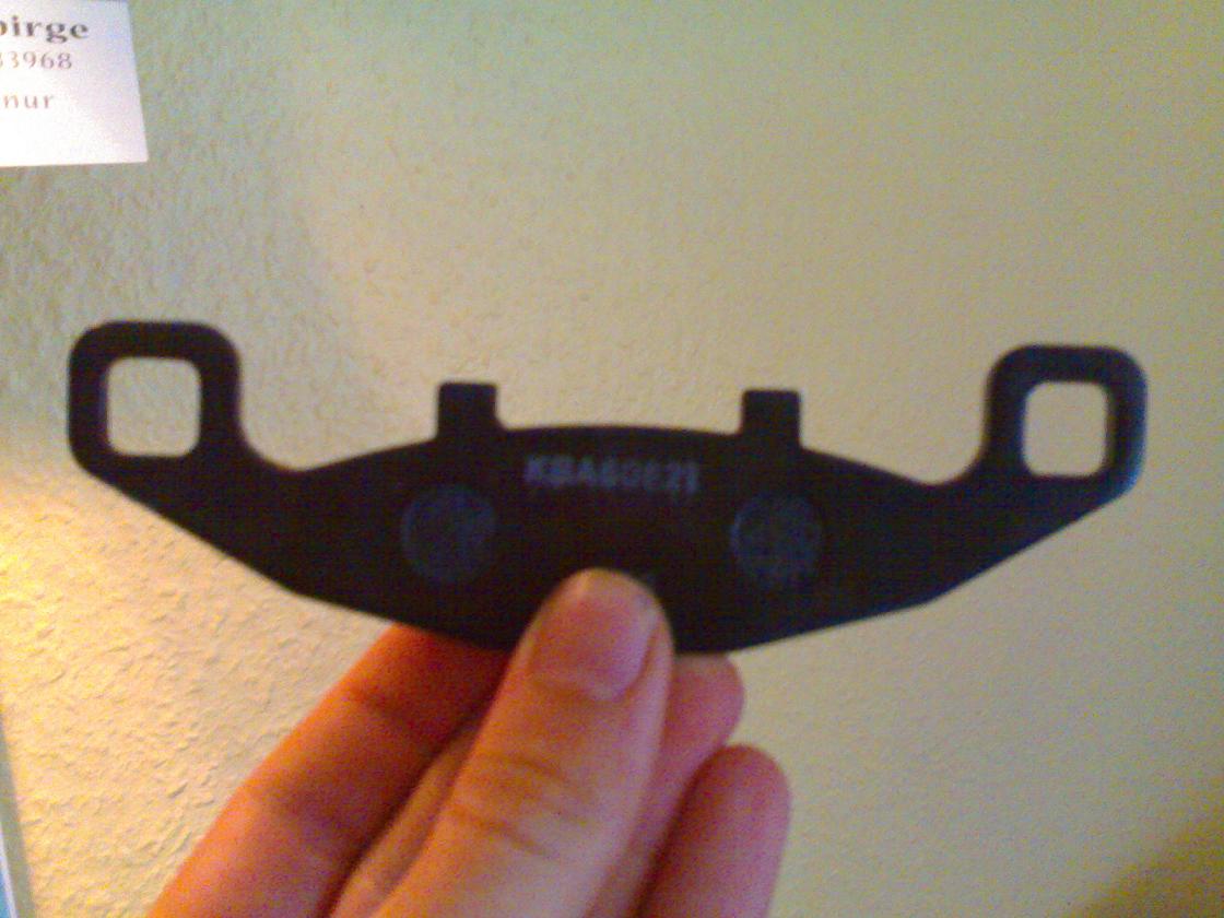

hi, wollte bei meiner gs mal ne inspektion machen(ist auch glaube dringend nötig)
und hab mir da bei loius bremsklötze vorn, ölfilter und so ne komische magnetölschraube(weil ich nen einzelnen dichtring nich gefunden hab) bestellt.
als die teile dann sind, kommt es mir so vor als ob es die falschen wären.
die alten hatten an den bremsklötzen runde löcher und die neuen haben 4-eckige ..
und die magnetölschraube ist auch zu klein.
bstnr. ölablassschraube : 10002600
war ich jetzt blos zu blöd die richtigen teile zu bestelln oder woran liegts ?
wäre coll wenn mir jemand helfen könnte.
mfg Felix

ist doch die?
Dateikommentar: so sehen die neuen aus.
bstnr. 10044284

Nimm doch mal die Beläge raus, die drin sind und vergleiche die mit den neuen. Ich bin mir nicht 100% sicher, aber ich glaube meine sahen auch so aus.

http://alpha-sports.com/spst/1993%20GS500E/22.gif
alte Bremszange 89 bis 96
http://alpha-sports.com/spst/1998%20GS500E/22.gif
neue Bremszange ab 97
Wenn du ein 98er Baujahr fährst , passt der abgebildete Belag wohl leider nicht .
