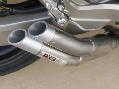

Der hier würde mir auch gefallen - leider derzeit (noch) nicht Plug and Play für die GS erhältlich:

gibts derzeit schon ne modellliste für welche modelle die schon gibt?

Gibt es im Moment nur für die Yamaha YZF R6 und die Honda 600 F Hornet.
Hier mal die Daten:
Endrohrdurchmesser: 45 mm
Endrohrlänge: 350 mm
Gewicht: 1,5 kg
Formen: rund
Oberflächen: Edelstahl / Aluendkappe
Ausführungen: Befestigung über eine Schelle

Benötigt aber dringend einen Vorschalldämpfer, wie ihn die beiden Maschinen haben. Sonst fliegen dir die Ohren weg

ich denke nicht, dass es den jemals für ältere Maschinen geben wird.
Die neuen Supersportler haben größtenteils den voluminösen Vorschalldämpfer unterm Motor, sodass ein kleines, wenig gedämmtes Röhrchen als Schallrichtungsgeber ausreicht.
Wir haben neulich versucht, einen ähnlichen Auspuff (Laser X-Treme GP) an eine Thundercat zu bauen.
Montage war kein Problem, aber das Teil war nicht leise zu bekommen. selbst mit 2 (!) teilweise selbstgebauten und wenig gelochten dB-Killern lagen die Werte noch jenseits jeglicher Toleranz.
