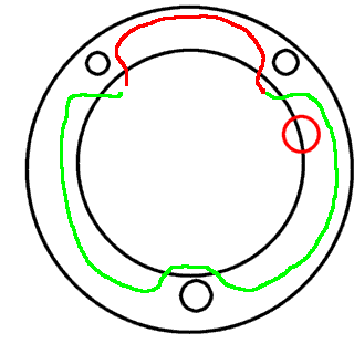

Umpf
Standard Re: Wiedermal das Öl...
Anbei eine Grafik. Ist niciht 100pro so, aber so grob als Übersicht, hab das Ding nichtmehr genau im Kopf und draußen regnet es... ;-)
Das rote oben ist die kleiere der 3 Kammern (sieht zumindest rein optisch für mich so aus, dezent kleiner). Zudem rechts diese runde Ausbuchtung (keine Schraube oder so).

Alt 13.07.2008, 12:36:41   #14
Nochmal geguckt, alleine in meinem Reparaturbuch sind schon min. 2 Abbildungen mit verschiedenen Stellungen dieses kleinen Kreises. Bei Alpha Sports habe ich auf einer Zeichnung die 3. Stellung gefunden. Es scheint also vollkommen egal zu sein, wo der kleine Kreis ist.
Soweit ich mich erinnern kann, ist innen auch kein Unterschied an dem Ölfilterdeckel.
Und wenn die Schrauben jeweils im Winkel von 120 ° zueinander angeordnet sind, passt das auch.
Also ist es augenscheinlich Wurscht.
Alt 13.07.2008, 19:32:09   #15
_dev_null
Benutzerbild von _dev_null
Registriert seit: 15.09.2007
Ort: Greifswald
Beiträge: 284
ich habe sogar zwei solcher kleinen Kreise auf dem Deckel drauf.
Denke aber auch, dass es wurscht ist, welcher da wo ist.
