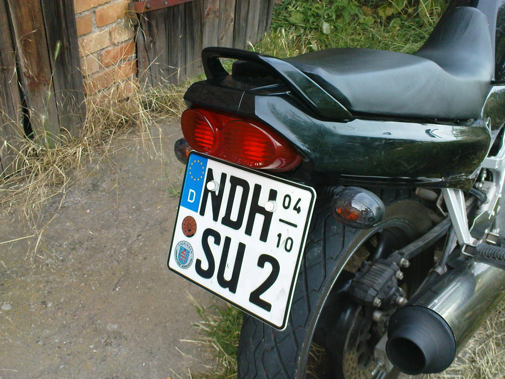

Hab jetzt die ´97 Suzi seit ende Mai.
Natürlich hat es gleich in den Händen gekribbelt, denn original ist ja öde.
Also musste was gemacht werden.
Da das Geld wie immer knapp ist, was machen?
Also muss mal wieder Ebay her halten.
Da wurde bis jetzt gemacht:
· Frontscheinwerfer von nem Quad, Halter selbst gebaut und angepasst
· Weiße Led Tachobeleuchtung
· anderen Vorderreifen
· Schloß von der Sitzbank in die Seitenverkleidung versetzt (ähnlich Facelift)
· Rücklicht umgebaut, jetzt eins von einer ZX6R
· Kennzeichenhalter Eigenbau
In Planung:

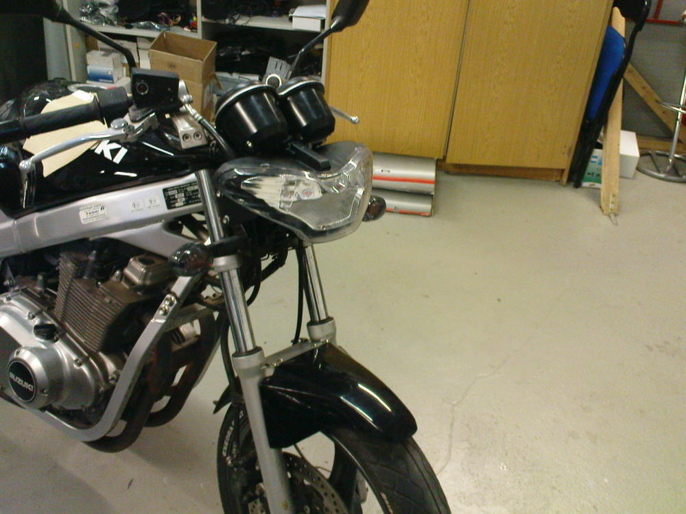

· Maske für Scheinwerfer und Instrumente Eigenbau (schon fast fertig)
· Heckhöherlegung
· Hinterradabdeckung
Ich versuch mal ein paar Bilder hochzuladen, hab nämlich nur Modem.
MFG

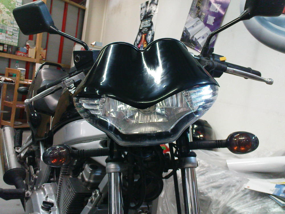

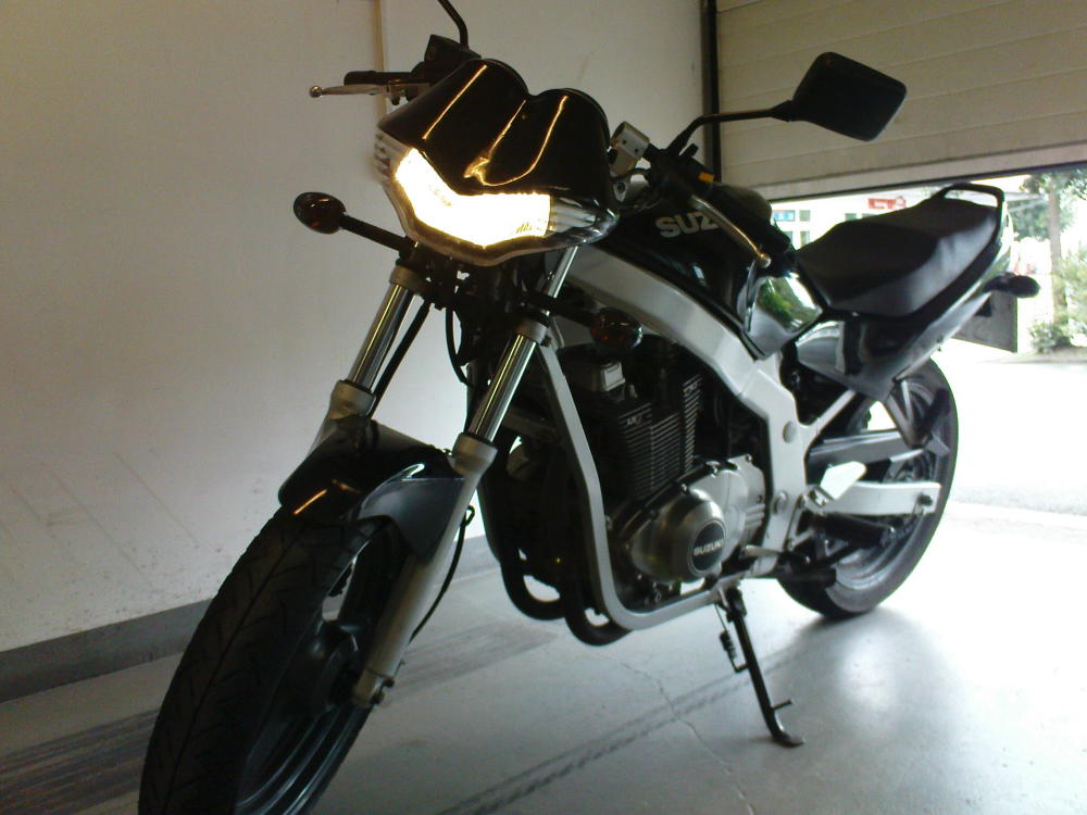

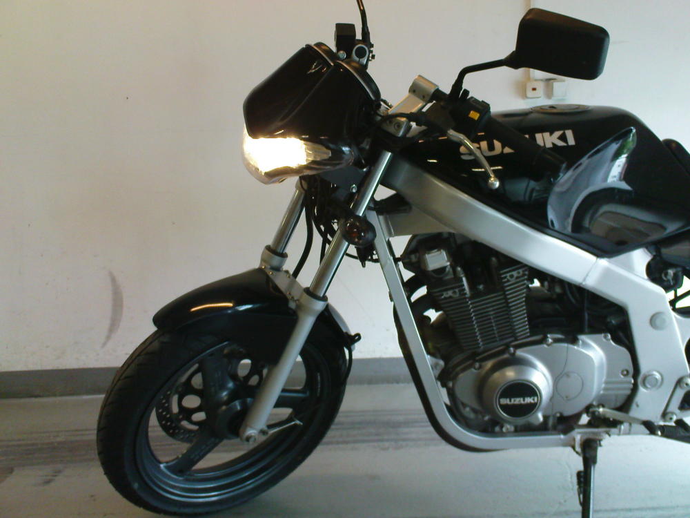

hier die Bilder

Der Scheinwerfer gefällt (mir) ohne Verkleidung besser. Viel Spaß beim Schrauben!

ich find den scheinwerfer zu groß

Hoffentlich ist im Scheinwerfer kein 35W Bilux-Müll...
Falls in deinem Brief steht, dass vorn und hinten nur Reifen eines Herstellers fahren darfst, darfst du entsprechend vorn und hinten nur Reifen von einem Hersteller fahren
Darauf hast du beim Reifenkauf geachtet?
Heckhöherlegung muss dann auch eingetragen werden (sofern du keine mit ABE kaufst).
Wer hat dich denn vorn zu den wahnwitzigen Blinkerverlängerungen vorn verleitet?

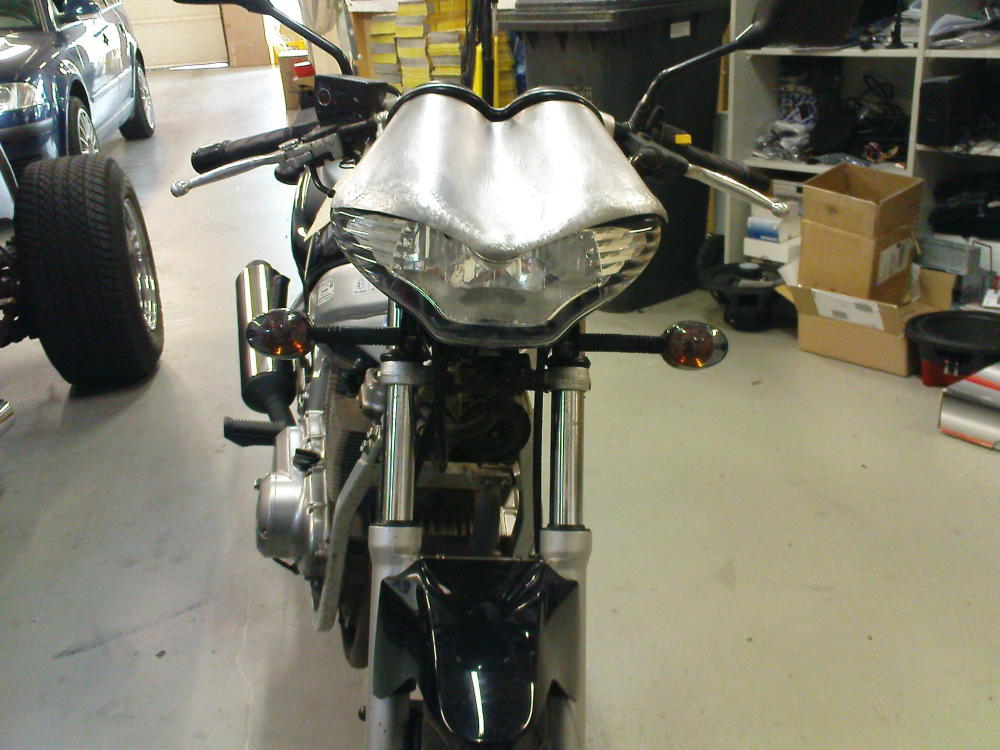

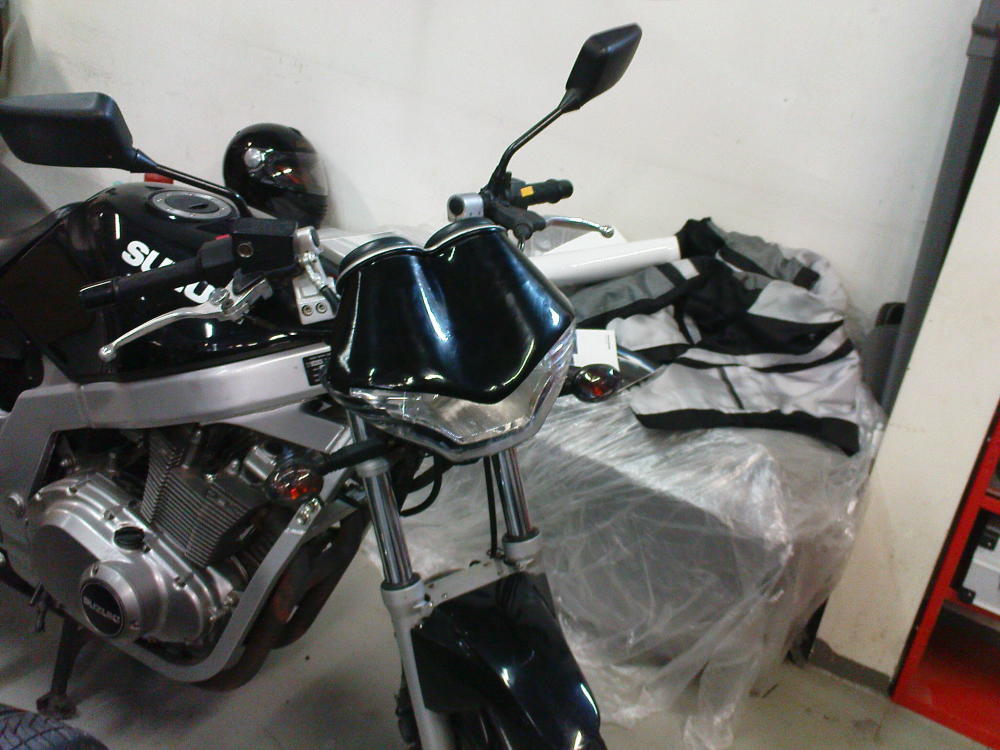

Maske fertig. muss aber nochmal richtig sauber gemacht werden.
Ob das so endgültig bleibt steht noch nicht fest.

Hast du das Teil etwa wirklich aus Metall zurechtgedengelt? Respekt, n echten Handwerker lob ich mir!

Hab das Ding mit einem Kumpel zusammen gemacht. mal sehen was unsere Freunde und Helfer dazu sagen wenn ich mal angehalten werde
Hab erstmal schnell mit schwarzer Glanz Folie beklebt. Die hatte ich noch rumliegen von einer Autobeklebung die ich mal gemacht hab.
Will dämnächst meine GS noch bekleben, also ne andere Farbe verpassen.

Standard Ein kleiner Umbau
Naja das Licht ist eigentlich ganz gut.
Bekomme demnächst noch eine Birne mit 45W/45W, da sollte die ganze Sache noch besser gehen.

Alt 14.07.2008, 21:07:13   #30
Beiträge: 4.218
Standard Re: Ein kleiner Umbau
btw:
Ich finde die Lampe viel zu hoch.
könnte besser aussehen wenn sie 10-15 cm tiefer hängen würde.
Verbali

achso...
hast du um das rücklich einzupassen einfach was aus der verkleidung rausgesägt?
is ja eigentlich zu groß...
Bj. '91, VVK, IXIL Euroline, Kult-Bein, Wirth-Federn, B6 Umbau ....
da sister --> http://www.die-tine.de
sprat ist offline   Mit Zitat antworten
Alt 15.07.2008, 10:43:31   #34
Ja, die Heckverkleidung muss ausgearbeitet werden.

Hallöchen,
wenn ihr über mein Rücklicht redet das ich eingepasst hab, ist es nicht ganz so einfach.
Um das Rücklich da rein zu bekommen und das es mit dem Heck abschließt muss man ein klein wenig mehr ändern.
Die Verkleidung mit dem "Dremel" anzupassen war da noch das einfachste.
Ich musste 90% vom original Rücklichthalter wegnehmen, da dort auch die Radabdeckung befestigt ist musste ich noch den Halter verstärken.
Aber immer schön Schritt für Schritt vorgehen sonst nimmt man am Ende noch zu viel weg.
MfG Alex

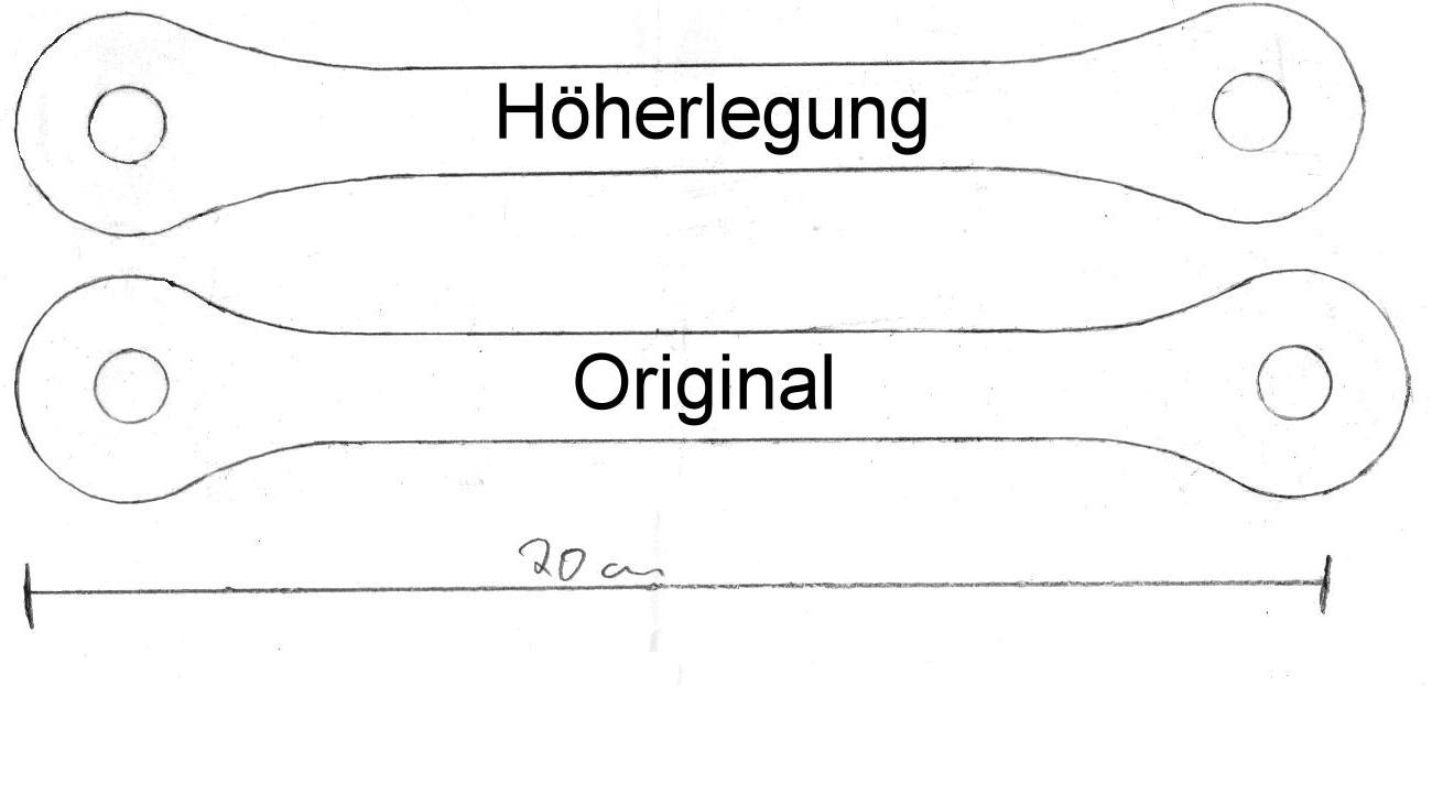

So,
hab jetzt noch die Höherlegung eingebaut.
Hab die von Bikefarmmv verbaut.
Fährt sich auf jeden Fall besser, obwohl man merkt das die Federgabel noch mehr zutun hat.
Werden wohl demnächst noch andere Federn für vorn sein.
mfg
Name:	höherlegung bikefarmmv.JPG
Hits:	765
Größe:	54,5 KB

Alt 20.07.2008, 23:17:46   #48
Fastrabbit
Hab auch die Knochen von Bikefarm drin. In der Gabel sind die progressiven Federn von Wirth. Fährt sich sehr gut!
Alt 21.07.2008, 22:50:58   #49
