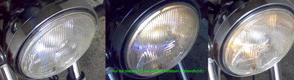

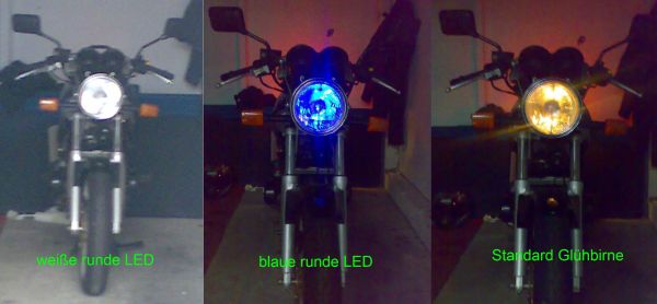

LED Standlicht: (Sockel: BA9s)[list=4:2vkse2mn]
- weiße LED, Typ: rund (Helligkeit: 3000mcd, Ausleuchtung: 22°)
Leider fällt die weiße LED durch das milchig-weiße Glas des Scheinwerfergehäuses sehr wenig und nur bei Dunkelheit auf. Die leicht gelbliche Farbe der Standard-Birne ist da besser geeignet.
- beliebig farbige LED, Typ: rund (Helligkeit: 3000, Ausleuchtung: 22°)
Die ansprechende Farbe bringt den Vorteil, dass man bei defektem Abblendlicht immer noch ausreichend auffällt, jedoch sieht man auch bei eingeschaltetem Abblendlicht von wenigen Metern Entfernung ein blaues Schimmern der LED.[/list:2vkse2mn]
[attachment=1:2vkse2mn]Vergleich - Standlicht 1.jpg[/attachment:2vkse2mn]
[attachment=0:2vkse2mn]Vergleich - Standlicht 2.jpg[/attachment:2vkse2mn]
Umbau des Standlichts:[list=5:2vkse2mn]

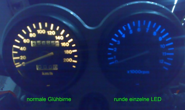

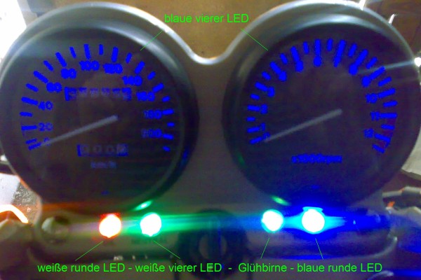

LED Instrumentenbeleuchtung: (Sockel: T10)
Tacho und Drehzahlmesser
- beliebig farbige LED, Typ: vierer LED (Helligkeit: 3000mcd, Ausleuchtung: 35°)
Coole farbliche Beleuchtung der Instrumente. Fast perfekte Ausleuchtung. Etwas dunkler als die normalen Glühbirnen aber heller als die einfache runde LED.
[attachment=3:2vkse2mn]Birne vs LED.jpg[/attachment:2vkse2mn]
Öldruckwarnleuchte
- weiße (evtl. rote) LED, Typ: rund (Helligkeit: 3000mcd, Ausleuchtung: 22°)
Neutralanzeige
- weiße (evtl. grüne) LED, Typ: rund (Helligkeit: 3000mcd, Ausleuchtung: 22°)
Blinkeranzeige
da Halbleiterbauelemente wie eine LED eine Kathode und Anode besitzen und nicht verpolt werden können, ist der Einsatz von LEDs für die Blinkeranzeige der GS nicht so einfach praktikabel.
Fernlichtanzeige
- weiße (evtl. blaue) LED, Typ: rund (Helligkeit: 3000mcd, Ausleuchtung: 22°)
[attachment=2:2vkse2mn]neue Instrumentenbeleuchtung.jpg[/attachment:2vkse2mn]
