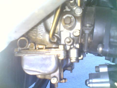

werde nächstes WE wohl meinen Vergaser auseinandernehmen. Aber mir ist heute aufgefallen, dass am Vergaser Sprit war..Also genau an der Linie ist was Undicht..Kann das die Ursache für alles sein?
Gruss
"Republic of Fenerbahce" You don´t walk alone
Fenerbahce ist offline   Mit Zitat antworten
Alt 24.07.2008, 20:35:56   #41
Standard Re: Benzinhahn?!?1
Schwimmerkammerdichtung undicht. (die einzige sinnvolle horizontale Linie am Vergaser)
Bei Louis bekommst du Vergaserreparaturkits wo Schwimmernadel und alle Dichtungen bei sind.
Kosten ca 15€/Vergaser, brauchst also 2.

Ja hab ein Bild gemacht kann es hier aber nicht hochladen...Kann das die Ursache für alles sein? Also genau die Linie zw den beiden Schrauben,,,,War Benzin dran..also nass..Hab dran gerochen
Gruss

Hier es ist die horizontale Linie
Hits:	3204
Größe:	20,9 KB

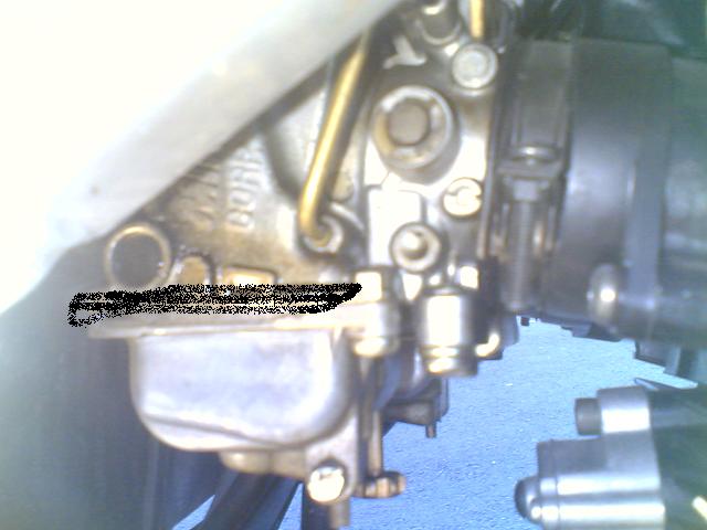

Fenerbahce
Registriert seit: 26.06.2008
Beiträge: 246
Sorry war das falsche Bild
Hits:	3047
Größe:	34,7 KB
Ja, das isst der Übergang zwischen Schwimmerkammer und Vergaserkorpus.
