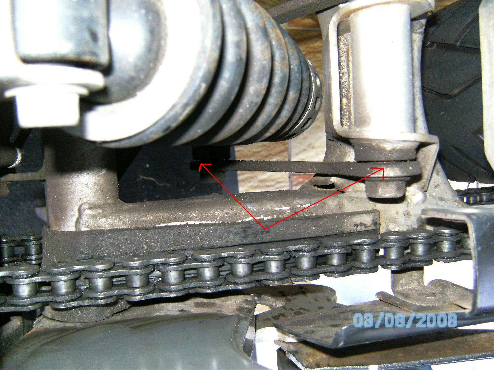

hallo leute,
wieso lockert sich an den markierten Punkten die Schraube von der Feder?
Kann so etwas durch einen Sturz oder Umfaller so gelockert werden?
...hat jemand Erfahrung damit?

Nein, das kann und darf nicht passieren. Da sind normalerweise ab Werk selbstsichernde Muttern drauf. Guck mal ob die wer gegen "normale" ausgetauscht hat.

Die selbstsichernden Muttern von Suzuki haben am äußeren Gewindeende 2 schmale gegenüberliegende Metallstreifen drin.
Diese sind häufiger verwendbar als die "normalen" selbstsichernden Muttern mit dem Kunststoffring.

In den Nadellagern läufft eine Buchse, durch die die Schrauben gehen.
Wenn da die Umlenkhebel rechts und links anliegen kann man dort minimales seitliches Spiel haben (weil man die Buchse in den Lagern verschieben kann).
Wenn das aber wirklich locker sitzt fehlen entweder die Buchsen oder die Lager sind kaputt.
Ein Satz Lager für die Umlenkung kostet ca 90€ beim Suzukihändler (sind leider keine DIN-Lager).
Also ausbauen und nachschauen.

Also locker sitzt es nicht. Die Schrauben sind fest und lassen sich kaum drehen. Diese "Knochen" sind doch zur Heckhöhenbestimmung oder?

Ja also diese Knochen sind schon fest. Die selbstsichernde Mutter lässt sich nur schwer drehen, fester anziehen geht definitiv nicht.
Also ich glaub jetzt nicht das da was abbricht oder so, wer weiß wie lange ich schon so fahre!

Die Sache ist ja, locker ist da nichts! Es geht mir nur um diesen "Spalt" der oben auf dem Bild zu sehen ist.
Werde am WE mal zu Suzuki fahren und nachfragen....ist mir alles zu unsicher! Nachher löst sich da was und ich seh so aus:

Vergiss den Spalt !
Für mich sieht das normal aus !
Die Schrauben sind fest und deswegen kann auch nix sein.
@swm: warum sollen die Lager kaputt sein ? Vielleicht sind mal andere Buchen eingebaut worden.
Fakt ist, die Knochen müssen an den Buchsen anliegen und das tun sie auch. Da es sich um einen beweglichen Drehteil handelt muss ein Spalt sein ... wenn er bei dir größer ist als sonst, alles andere aber passt, dann ists ok !
Ich muss die Knochen an die Buchsen drücken ... das einzige Spiel was du dann hast, ist das Buchsenaxialspiel und dies ist nicht relevant !
Für mich keine Aufregung begründet !

Ach um den Spalt geht es...der ist normal!
Die Umlenkhebel sitzen (wie oben geschrieben) an den Buchsen an, nicht direkt an der Umlenkung bzw. Schwinge.

Wenn man radiales Spiel in den nadellagern hat, sind sie hinüber oder (unwahrscheinlicher) unvollständig.
