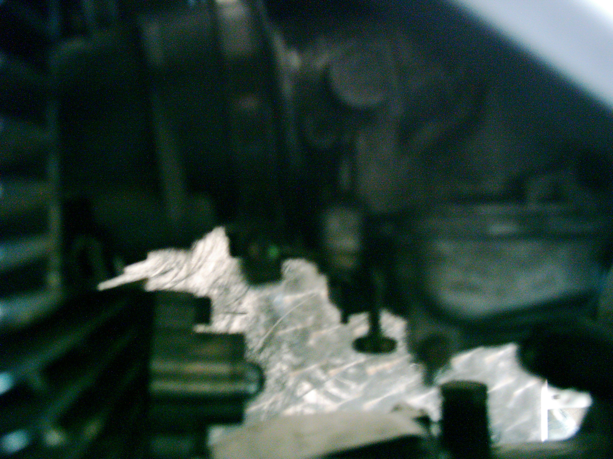

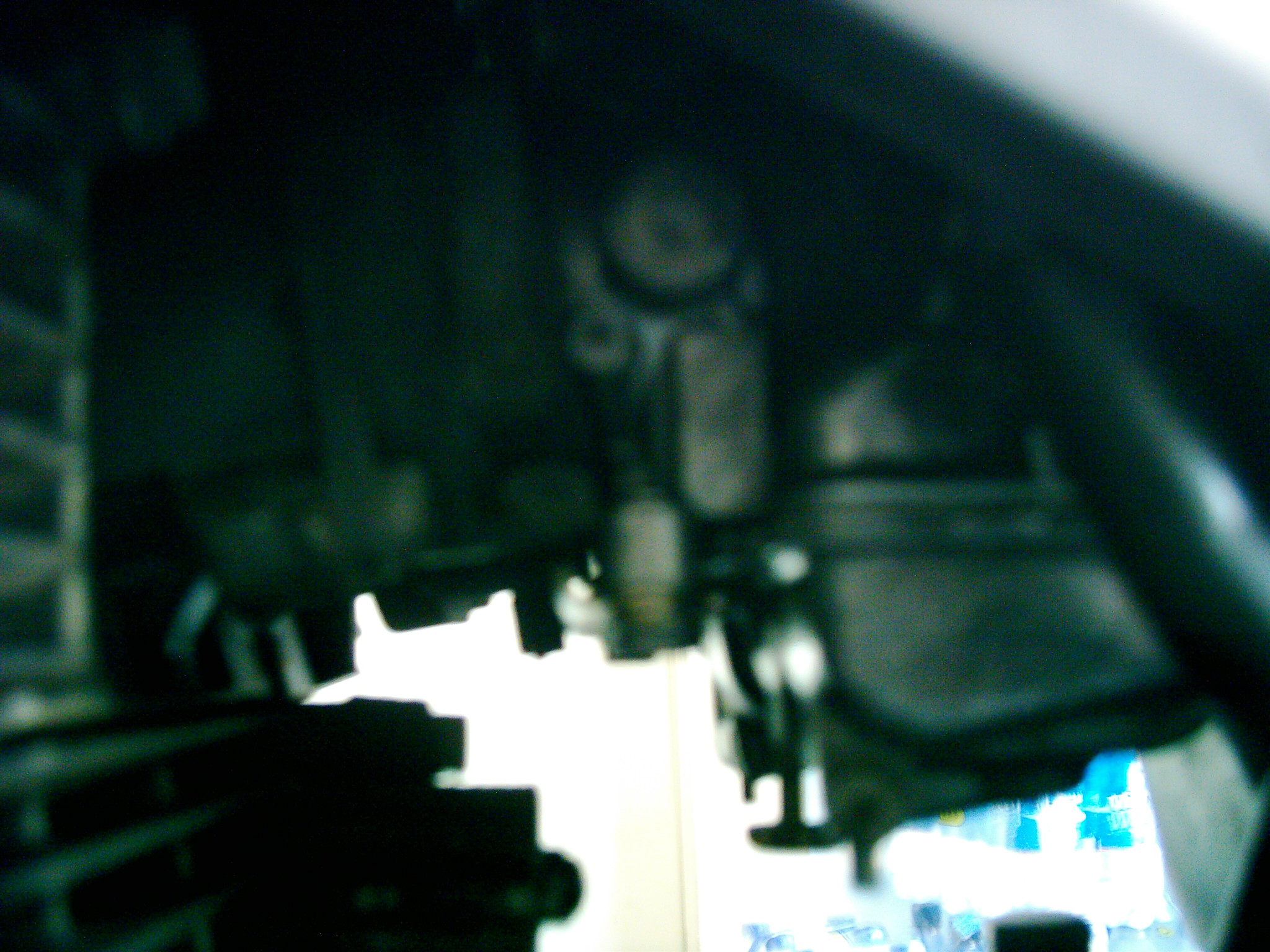

Wir haben hier auch mal einpaar bilder gemacht
[attachment=0:3nghe9za]DSCI0018.JPG[/attachment:3nghe9za]
[attachment=1:3nghe9za]DSCI0017.JPG[/attachment:3nghe9za]
Das stück was bei P.A! der Vergaser weiter raus steht fehlt bei der schrauben für den luftfilterkasten (ist ca ein halber cm selbst zuzweit lässt sich das stück nicht reinschieben)
kann man das so lassen und luftfilterkasten einfach lose drinen hängen lassen oder besteht dann die gefahr dass der vergaser raus rutscht?
