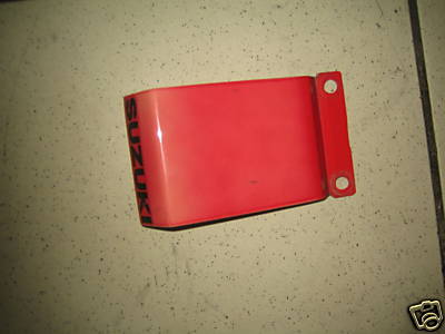

Führerscheinneuling, habe in der Bucht eine sehr sehr heruntergekommene GS geschossen und bin dabei diese zu überarbeiten.
Leider hat der Vorbesitzer gemeint das Heck ordentlich verändern zu müssen, sprich er hat die Abdeckung vor dem Rücklicht weggeflext.
Ne neue Seitenverkleidung habe ich bereits, aber diese kleine hintere Abdeckung ist im Moment nicht zu bekommen.
Also dachte ich mir, das Teil ist ja nicht so kompliziert, ich fertige es aus Alublech nach.
Nur ist ausgerechnet jetzt in meiner Nachbarschaft keine GS500 zu sehen.
Könnte mir also jemand helfen, und seine Abdeckung vermessen und vielleicht ein Foto der Rückseite hinzufügen.
Es geht um dieses TeiL.
Vielen Dank im Voraus und einen schönen kalten Sonntag noch wünscht Stefan

Weiß nicht ob sich der Aufwand lohnt...frag doch mal im Marktplatz ob jemand sowas übrig hat.
Trotzdem die Maße:
Breite an der Verschraubung: 78mm, sonst durchweg 74mm.
18mm bis zum ersten Knick nach oben (ca 45°, 13mm).
95mm gerade bis zum steileren Knick nach unten, 30mm und dann das letzte Stück im selben Winkel nach hinten (15mm).
Allerdings sind innen an der Fläche zwischen den letzten beiden Knicken 2 kleine vertikale Stege die die Seitenteile zusammenhalten.
Musst du sehn ob und wie du das machst.
Ich würde mir den Aufwand nicht machen und versuchen über den Marktplatz das Teil für'n 5er oder so zu bekommen.

Also erstmal vielen Dank für den super Service, das ist ja knorrke wie schnell das hier geht, ist das der Sonntag Zuschlag?
Wenn ich dann sehe, daß in Saarlous das Teil für 4 Euro verkauft wird, dann habt Ihr wohl recht, dafür lohnt sich der Aufwand nicht.
Ich habe nur ein Angebot bei Ebay gefunden, dort sollte das Teil ca. 20Euronen kosten, und das war mir und meinem Budget zu hoch.
Ich schreib dann mal ne Mail nach Saarlouis.
