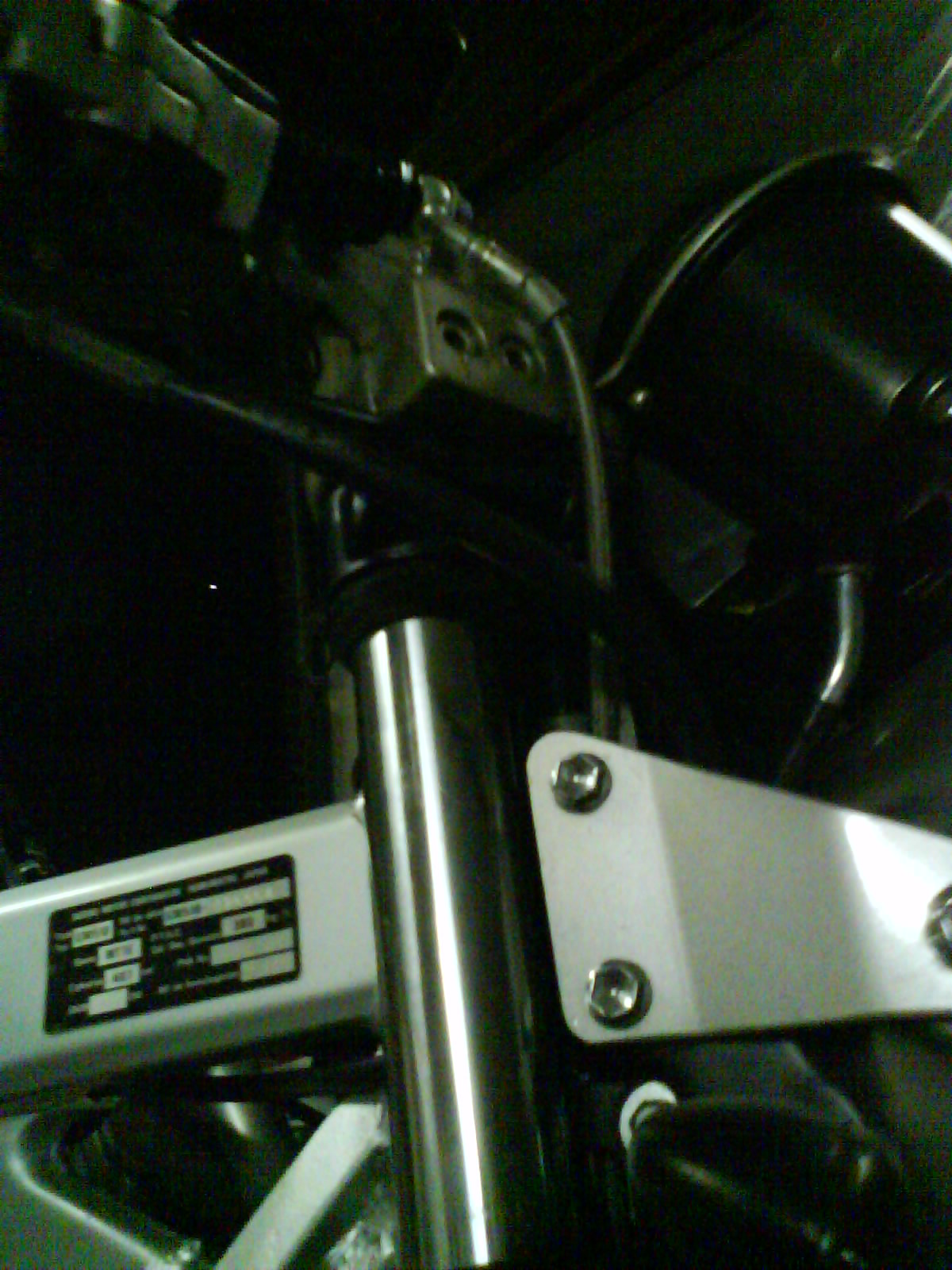

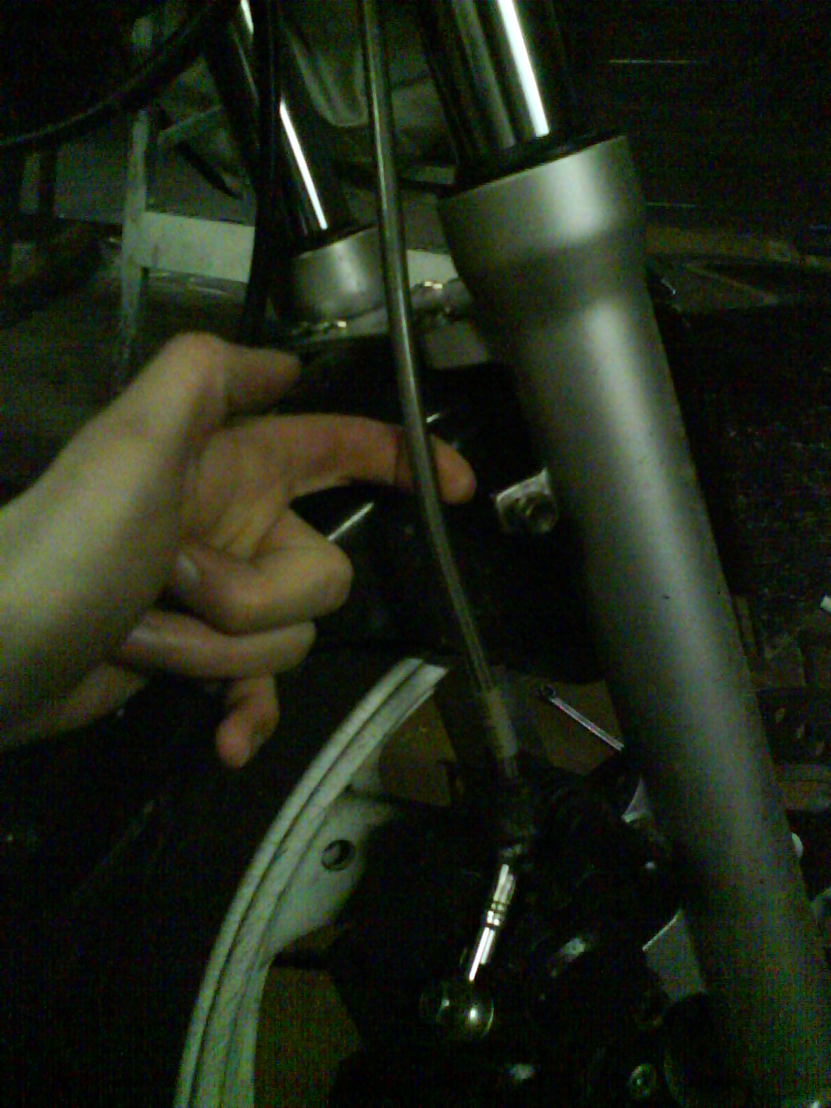

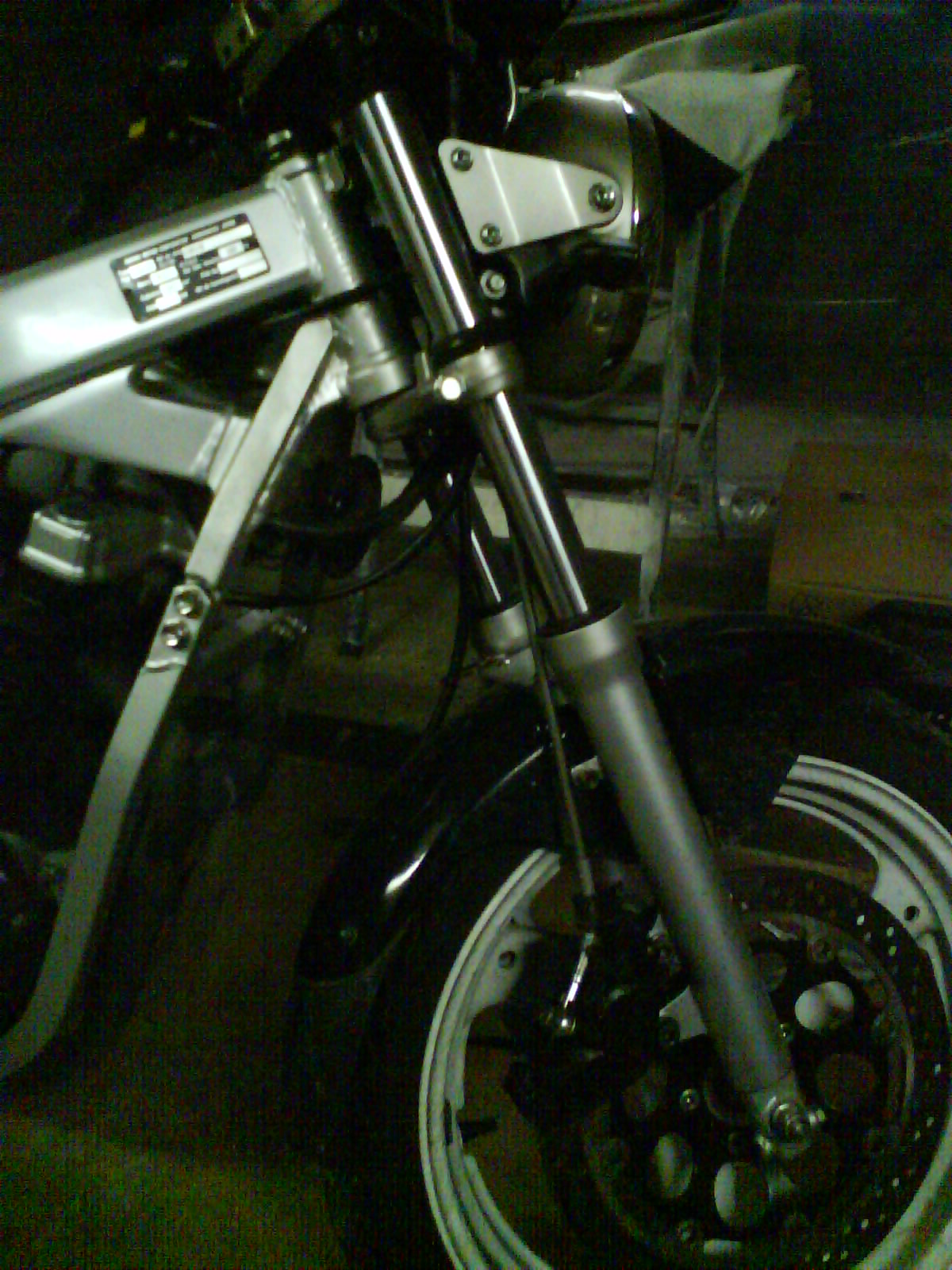

Hey,
so habe mal Fotos gemacht und nach gemessen, die Stahlflex-Leitung vorne ist 67cm lang und meine ori ca. 77cm.
Wie lange sind sie original eig. vorne und hinten ?
Hier die Bilder

Alt 28.01.2009, 20:09:49   #15
Beiträge: 4.218
Standard Re: Stahlflex von Spiegler sehr Kurz
die ist nicht nur sehr kurz, die ist zu kurz
