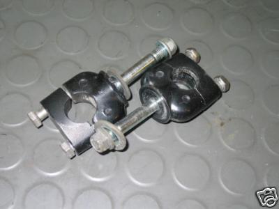

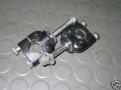

da hab ich Lenkerböcke von der DR 650 genommen.Befestigungsschrauben passen genau.
Liegen plan auf.Passt alles,und sind Suzuki Teile.
Bin so durch den TÜV!Allesdings,gibt es Probleme mit den Zügen.
Wenn man die allerdings etwas anders verlegt,passt das auch wieder.
