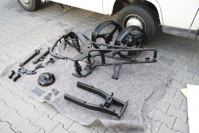

1. Rahmen+Schwinge+Tauchrohre+Felgen Pulverbeschichten >>> schwarz (100%)

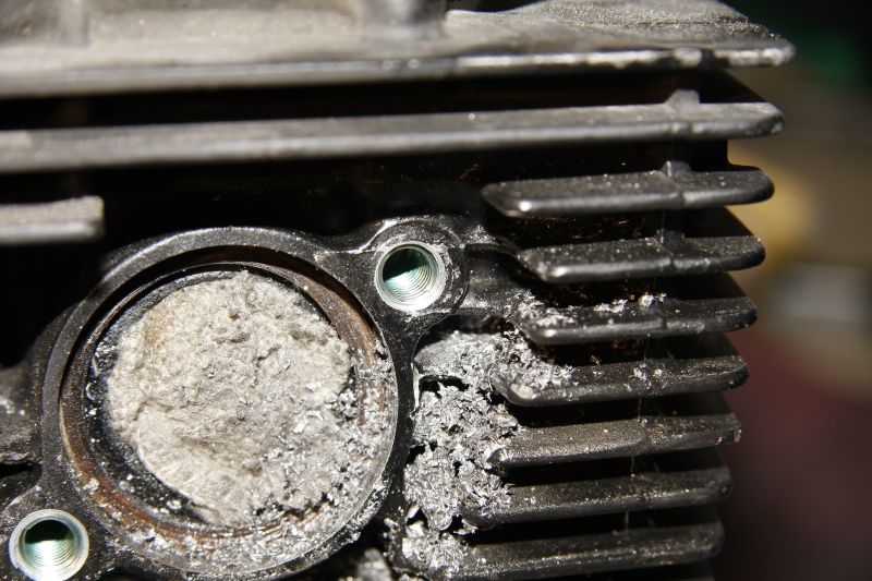

Das erste was ich gemacht habe, war den Vergaser zu zerlegen und zu Reinigen. Bin damit bereits fertig!
Ansonsten habe ich die GS komplett Zerlegt.
LEIDER ist mir am Krümmer eine Schraube angerissen... ...
... naja ich habe doch dann gleich mal alle Gewinde in einem Rutsch durch Heli-Coil Gewindeeinsätze ersetzen lassen. Das soll angeblich belastbarer als das orig. Gewinde sein und nicht mehr festbacken.... mal schaun!

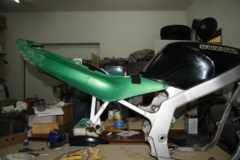

Hier schon mal ein paar Bilder. >>> mehr folgen!!!

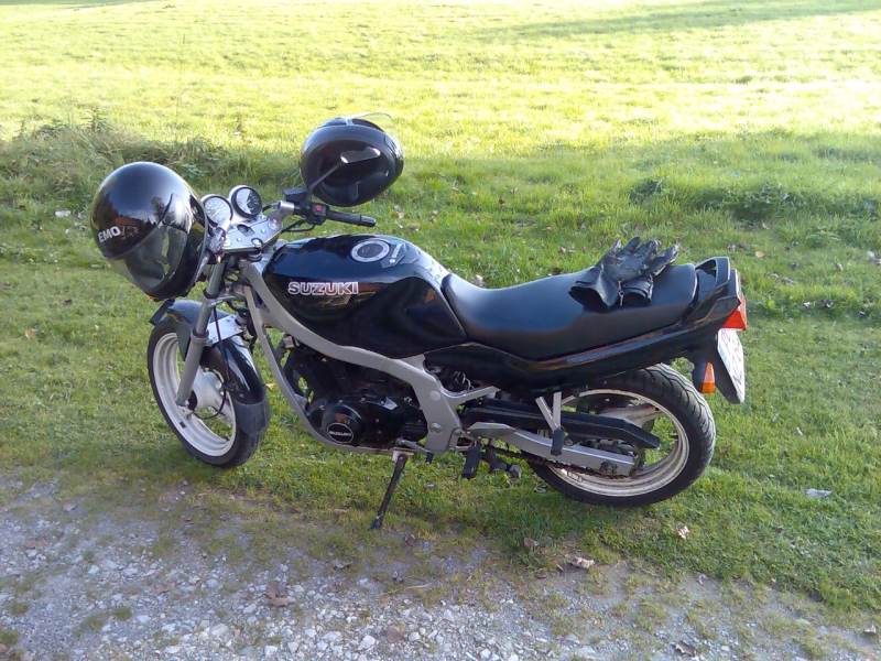

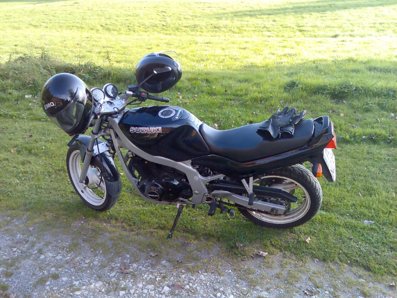

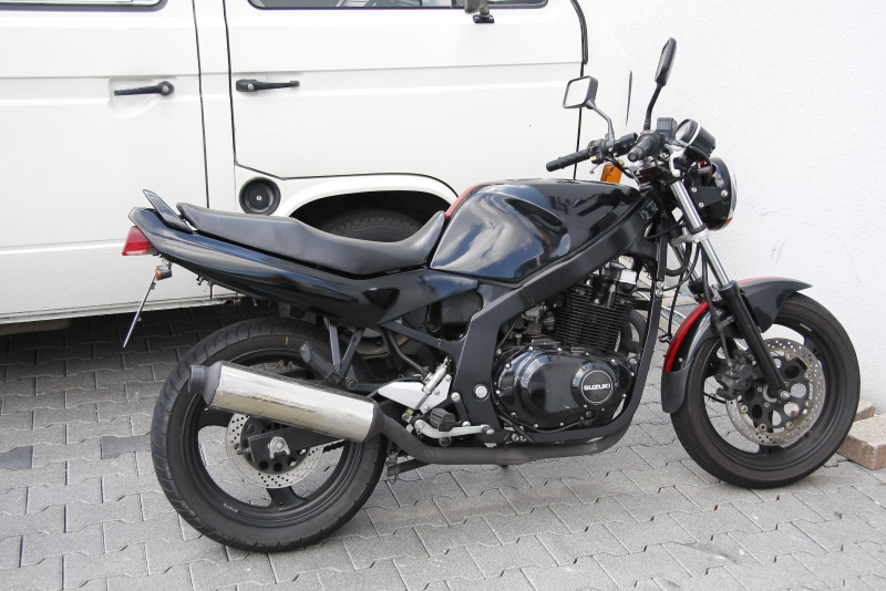

Ich hab mal ein Bild rausgekramt....
So sa meine GS vorm Schrauberwahnsinn aus!

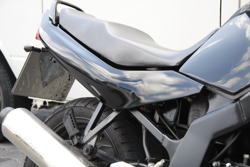

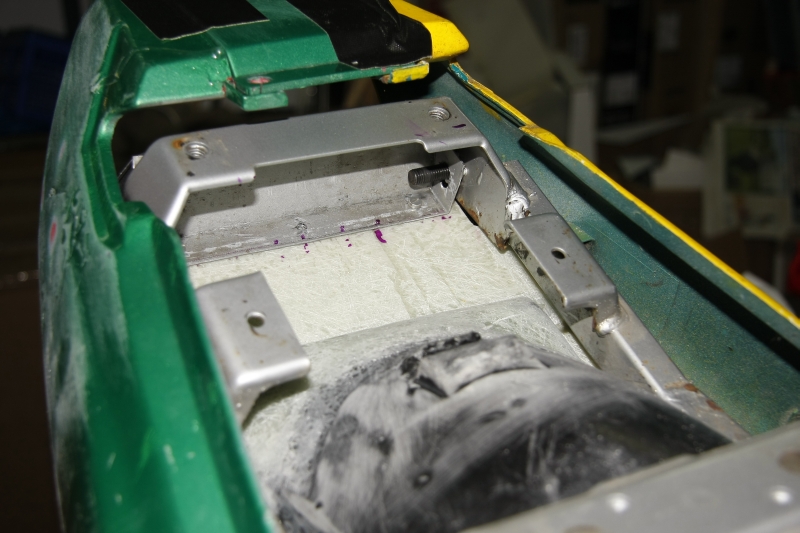

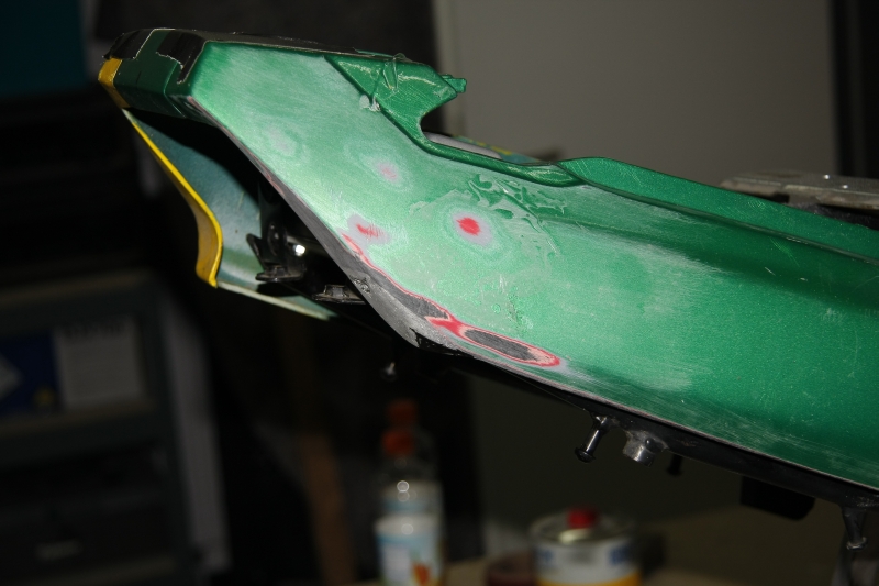

Hab nun das Rücklicht von der Kawasaki erhalten, welches ich anbauen wollte... naja ... ES passt garnet... ... viel zu breit!
Hab jemand von auch einen tollen Vorschlag? Oder nen "mögliches" Rücklicht rumliegen?
GS 500 : 4,5l / 100
Neitz ist offline   Mit Zitat antworten
Alt 12.02.2009, 21:44:30   #13
Standard Re: Neitz bastelt ein wenig ... :-D
Heckverkleidung rechts und links n paar Millimeter aussägen und das Rücklicht passt.
Haben hier schon etliche verbaut.

Das Rücklicht ist von einer Kawasaki ZX 9 R ZX900B Bj.96....
und es ist leider viiieeeeel zu breit...da hilft auch kein aussägen...
GS 500 : 4,5l / 100
Alt 12.02.2009, 22:15:39   #16
hehehe, haste das einfach so ausgesucht oder mit dem im Forum verbauten verwechselt?
Das GS Heck ist ziemlich schlank.
Ich hab das Rücklicht vonna VTR1000 SP1/2 dran...nett, unauffällig, Lampensockel passen mit wenig Modifizierung und nur ein kleines Adapterblech ist für die Montage nötig.

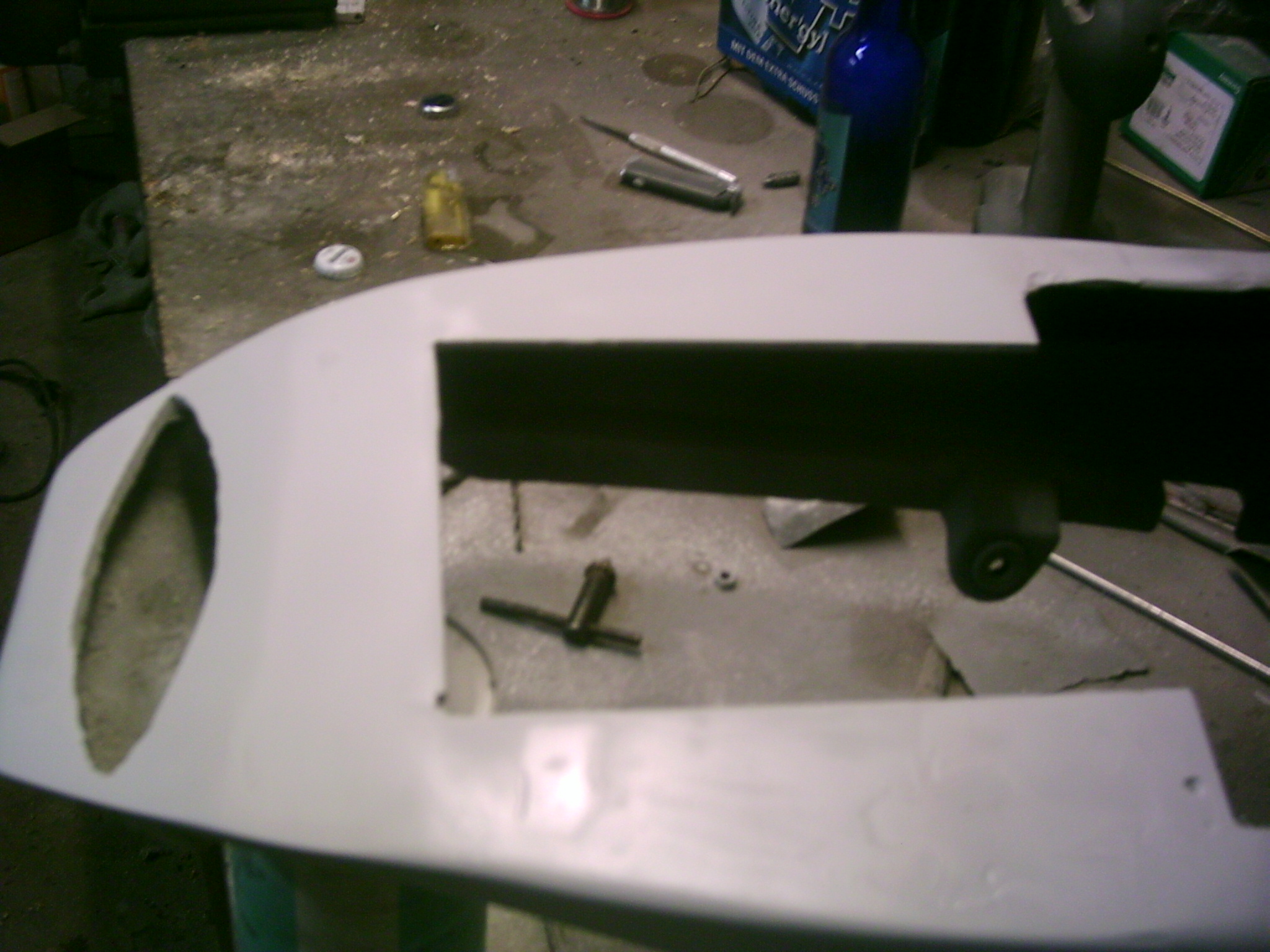

An sowas ähnliches habe ich schon gedacht... ich dachte da so an 2 sharknose rücklichter... die find ich ganz gut.... warte aber noch auf ne gute gelegenheit bei der "bucht"...
Naja... und die dinger ausm Zubehör gefallen mir nicht so ganz... die sind meistens zu klein ... die würden nur dann gut aussehen wenn man die beiden Heckteile hinten zu einem Teil zusammen schließt...
Hatte da schon dran gedacht... weiß aber nicht was da der Tüv´ler zu sagen wird... es ist ja immer noch das orig. Heck... halt nur modifiziert... in wie fern der da ne Einzelabnahme oder so was machen will weiß ich leider nicht... Hat einer von euch Ahnung in wie fern man da etwas ändern kann ohne das gleich einer was zu beanstanden hat?
Ich hab ja schon diese, "meiner Meinung nach", hässliche Ecke hinten am heck glattgezogen... da is so wenig aus GFK beigespachtelt das es kaum auffallen dürfte wenn es lackiert ist. Also so wenig das man es Quasi mit einer Reperatur eines Risses vergleichen könnte.
Also weees jemand wie das mit dem Schließen des Hecks mit GFK aussieht? Einzelabnahme? Materialgutachten? (was es natürlich bei selbstgebauten GFK teilen nicht geben kann... !?!? )

Naja... das das mit dem Rücklicht kein Prob. wird solange es eine E-Nummer hat, weiß ich ja.

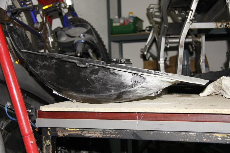

Ich weiß nur nicht wie es mit einer veränderung der Verkleidung aussieht. Beim Spitzschutz hinten ist es kein Prob. da es dafür, bis auf die länge keine weiteren Vorschriften gibt (soweit ich das in Erfahrung gebracht habe)
Das es aber bei Verkleidungsteilen mehr Vorschriften gibt weiß ich.
Einige von euch haben doch dieses Tüv-Buch soweit ich mich erinnere... steht dazu etwas da drin?
Bin für jeden Tipp dankbar.... soll ja alles "Rennleitungs-mäßig" in Ordnung gehen!

Ich habe mir mal eins aus dem Polo bestellt, mit ein bischen gfk bekommst du fast alles rein.

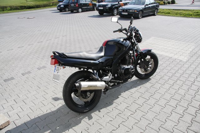

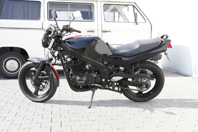

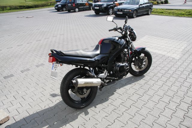

SOOO endlich gings mal weiter und ich bin nu endlich wieder fahrbereit...
Ich habe über den Winter leider sehr wenig zeit gehabt so das meine GS in Teilen inna Werkstatt verstaubte. Dann kahm auch noch "EON"... und viele werden sicher wissen was ich damit sagen möchte!!!! >>> GENAU: GELD ALLE! ... und so musste ich noch länger warten!
Aber dann habe ich es nun endlich, vor kanpp 4 Wochen, geschafft den Rahmen und ein paar Anbauteile zum Pulverer zu geben. nach 2 Wochen kamen se wieder. Und nach 4 weiteren Nächten war sie endlich zusammengebaut.... Das Ergebnis könnt ihr in den angehängten Bildern betrachten! Viel Spaß beim schauen!
Wie man sieht ist meine gestutzte Heckverkleidung noch nicht fertig geworden. Und naja eigentlich sollte die Verkleidung+Tank Rot werden. Aber ich habe mich dann doch mit Roten Strichen angefreundet. Gefällt mir irgendwie!
Meinungen sind immer Willkommen... selbst die negativen Verbesserungen gibt es ja immer!
PS: Ach ja und 5 Grad mehr Frühzündung hat sie auch bekommen. Ich hab zwar keinen Messstand für so was ..... aber es fühlt sich wirklich so an, als ob sie nun, "vor allem unten herum", viel besser und kraftvoller dreht.
Hits:	596
Größe:	75,3 KB
ID:	3696   Klicke auf die Grafik für eine größere Ansicht
Hits:	629
Größe:	59,5 KB
ID:	3697   Klicke auf die Grafik für eine größere Ansicht
Hits:	672
Größe:	76,1 KB
ID:	3698   Klicke auf die Grafik für eine größere Ansicht
Hits:	719
Größe:	62,5 KB
ID:	3699   Klicke auf die Grafik für eine größere Ansicht
Hits:	632
Größe:	47,7 KB
GS 500 : 4,5l / 100
Alt 18.04.2009, 13:33:51   #27
Frühzündung macht doch aber untenrum keine Verbesserung. Wenn dann oben raus, wenn die Kolbengeschwindigkeit hoch ist und du weiter vor dem OT zünden willst um nicht erst zu zünden, wenn der Kolben schon wieder weit auf dem Rückweg ist...
Zumal du das auch mit Kerzen mit geringerem Wärmewert erreicht hättest

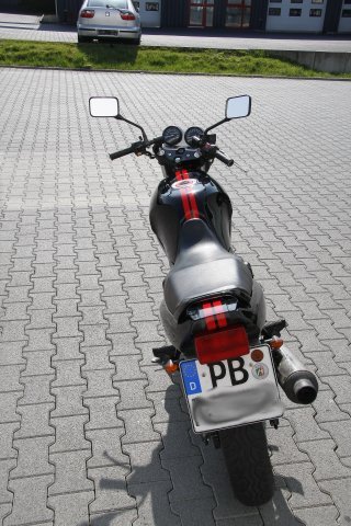

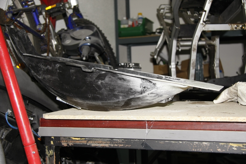

Ich hab die "leicht" geänderte / gestutze Heckverkleidung dranne... Ist leider nur nen Dosenlack drauf gekommen.... hatte grad kein Geld und keine zeit für 2K-Lack.... aber naja....
Nun muss noch nen anderes Rücklicht rein.... mal schauen was ich da nehme....
