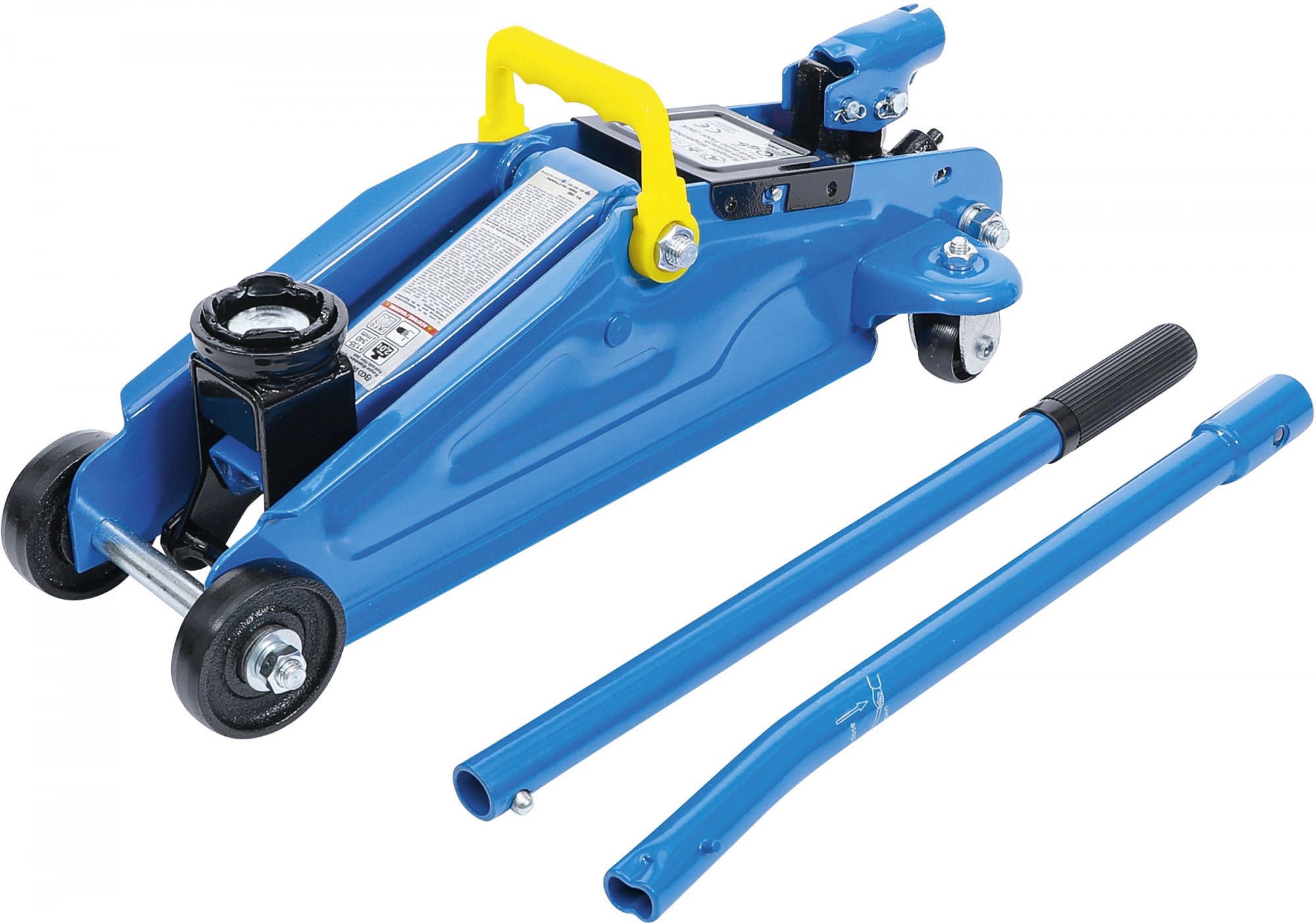

Nee, der bringt dir nicht viel.
Du musst den Motor ja seitlich reindrehen. Das geht mit einem Rangierwagenheber besser.
http://www.internetprodukte.de/cms/img/Wv_1880.jpg
Solche Teile gibts bei A.T.U. und in jedem Baumarkt für 10-20€.
Taugt zwar nicht viel, aber ist dafür wenigstens billig.
Der Motorradheber aus deinem Link taugt für die GS so gut wie überhaupt nicht, weil normalerweise ja der Auspuff montiert istl. Das ist eher was für Chopper...
