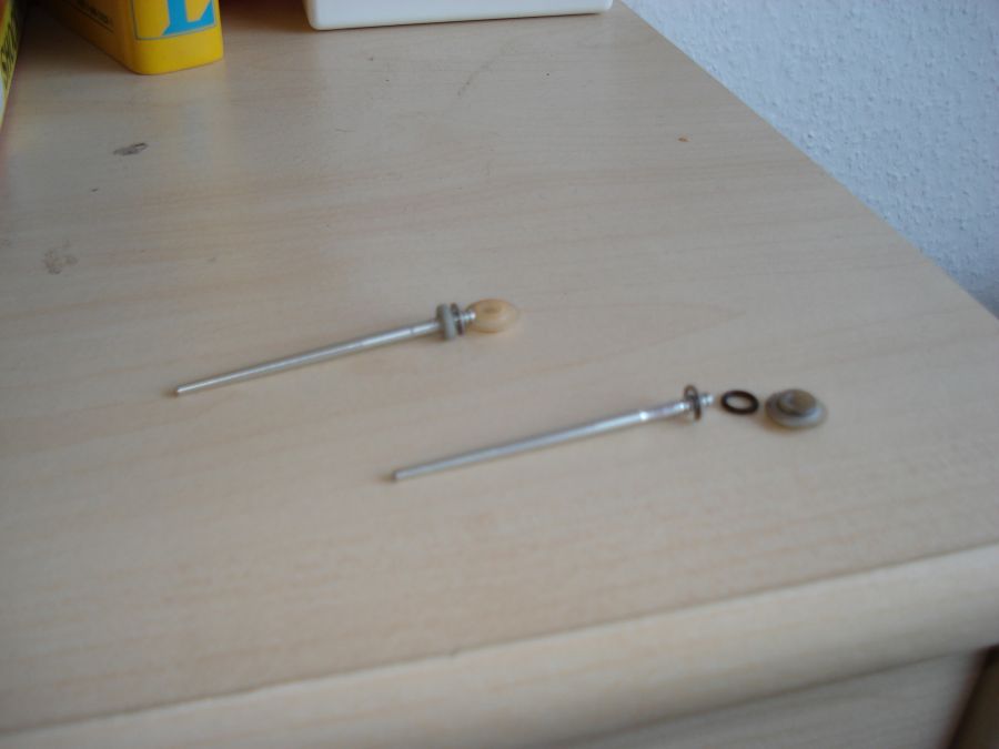

Streifen-Matze
Registriert seit: 01.06.2009
Beiträge: 7
Standard Re: Nimmt erst ab 3000 U/min Gas an. warum?
Habe gerade mal den Vergaserdeckel abgeschraubt...
Auf beiden Düsennadeln hängt der Clip in der Mitte... richtig?
Aufgefallen ist mir, das an einer der Nadeln unterhalb des Clips eine weiße Plastikscheibe ist, an der anderen jedoch nicht!
Zudem war bei der Nadel ohne Plastikscheibe noch ein O-Ring verbaut (leider weiß ich nicht mehr wo).
Gehe ich richtig in der Annahme, das bei beiden Nadeln jeweils eine weiße Plastikscheibe und ein O-Ring(Wo?) verbaut werden muss?
[attachment=0:24st2nsb]Vergaser GS500.jpg[/attachment:24st2nsb]

Alt 01.06.2009, 12:25:24   #5
wELz
Registriert seit: 15.10.2007
Beiträge: 414
Kilometer: 61887
Also an der Nadel selber ist kein O-Ring, jedoch die weiße Nylonscheibe.
Es gibt aber auf jeden Fall am Vergaserdeckel jeweils ein O-Ring.
Nummer 26 auf dem Bild.
http://www.alpha-sports.com/spst/1989%20GS500E/06.gif
Der Vergaserdeckel ist mit 2 Schrauben befestigt und neber der vorderen Schraube gehört ein O-Ring hin auf beiden Seiten.
Gruß,
Thomas
Alt 01.06.2009, 12:28:31   #6
Jupp.
Beide brauchen diese Nylonscheibe und der O-Ring gehört unter den schwarzen Vergaserdeckel (dort, wo der Unterdruckanschluss für die Synchronisation ist mit der Gummikappe drüber).
Wenn deine GS gedrosselt ist, kommt der Clip eigentlich eine Kerbe weiter Richtung langes Nadelende(2. Clip vom langen Ende gezählt).
Hast du Gasschieberanschläge in den schwarzen Deckeln?
(bei der 34PS-Drossel sind die vom Deckelboden bis zur Kante 18mm hoch, 23mm bei der 27PS Drossel, offen sind nur ca 6mm hohe Absätze in den Deckeln)
Ah, ok, das mit dem O-Ring ist erledigt. habe ich jetz an der Stelle wieder verbaut.
Warum hat jedoch nur einen Düsennadel die Plastikscheibe? bruachn doch beide eine oder?
Yop, die scheint wohl verloren gegangen zu sein beim entdrosseln.
Ahhhhhhhh, habe sie gerade im Gasschieber wiedergefunden. ist nach untern ünber die Nadel gerutscht, d.h. sie hält nicht mehr oben unter dem Clip (die Öffnung ist zu groß)
Was macht das aus, wenn sie nimmer unter den Clip hält?
Streifen-Matze ist offline   Mit Zitat antworten
Hallo
eigentlich is es egal ob sie halten oder nicht (bei mir rutschen die auch gans leicht über nie Nadeln), wenn die Nadel im Schieber ist kann die Plastikscheibe ja nirgendswo hin.
