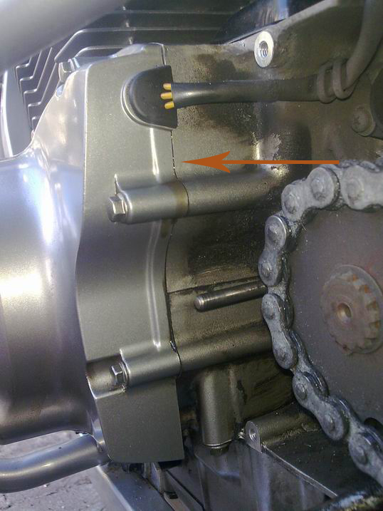

habe das gleiche problem nur unten links am motor.
erst leckte es bei mir am ölfilterdeckel ---> neu dichtung ---> weg
dann ölablassschraube ---> neu dichtung ---> weg
dann drehzahlmesserwelle ---> neu dichtung ---> weg
und jetzt unten am motor ???
wieso!
warum!
btw: benutze teilsynthetisches von Caströl

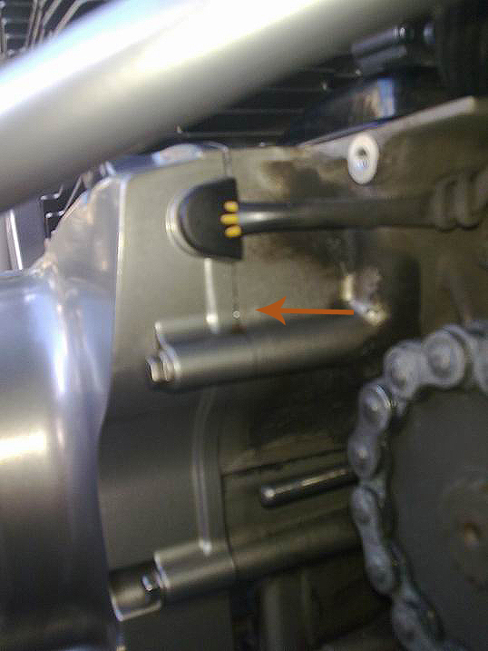

habe die quelle allen übels gefunden. hinter der ritzelabdeckung (siehe bilder).
schrauben fester ziehen bringt nix.
meine frage. kann ich das selber machen ohne den motor in alle teile zu zerlegen, oder muss ich zur werkstatt.
Danke

Moin also so wie das aussieht ist das die LiMa Deckeldichtung habe ich vor ein paar tagen auch gewechselt. Dichtung kostet ca. 5 euro und das kann man selber machen.
mfg

das hört sich ja schon mal gut an.
bekomme ich die dichtung bei louis oder muss ich zum suzui händler?
kenne bei louis nur das komplette set für ne menge euros.
kann ich 1-2 schrauben leicht lösen, in den spalt wo es leckt etwas DIRKO-HT-DICHTMASSE rein und festschrauben?
darD ist offline   Mit Zitat antworten
Alt 02.06.2009, 19:06:43   #8
Standard Re: Motor ölt...
Das wird nicht halten.
Außerdem willst du dir ja keine kleinen Ölkanäle verstopfen oder den Rotor einsauen.
Die Dichtung gibts einzeln beim Suzukihändler in deiner Nähe.

habe den deckel ab, aber einige teile der dichtung lassen sich nicht lösen.
gibt's da einen trick?
habe versucht sie vorsichtig zu lösen, aber oft gerissen und einige teile sind halt immer noch dran, wie festgebrannt.
was kann ich tun?

Abkratzen ohne die Dichtfläche zu beschädigen.
Gibt extra Dichtungskratzer, aber ein Spachtel oder Cuttermesser tuts auch.

...was ist wenn doch kratzer entstehen???
Alt 03.06.2009, 20:43:27   #13
Nimm den LiMaDeckel doch mit nach Hause...3 Stecker abgezogen und fertig
Du solltest da wirklich keine Kratzer reinmachen.
Das Teil wird nur durch eine Papierdichtung abgedichtet. Die kann kaum Unebenheiten ausgleichen.
Für Papierdichtungen am Motor sollte man aber immer etwas Flächendichtmasse verwenden. (Gibt es überall (Baumarkt, ATU, Louis, Polo, ...)
Einfach ein wenig auf Daumen und Zeigefinger und die Dichtung durchziehen, sodass überall ein ganz dünner Dichtungfilm ist. Das hilft bei der Montage und Kaschiert kleine Unebenheiten.

habe jetzt die dichtung abbekommen.
hat über 5 stunden gedauert dieser mist.
ein paar kratzer haben sich nicht vermeiden lassen, dass war wie mit sekundenkleber fest.
flächendichtungsmasse und dichtung rauf und zu.
da das blaue zeug noch weich ist, werde ich es über nacht trocknen lassen.
denke es wird das beste sein...oder??

Blaue Zeug?
Hylomar?
Alt 04.06.2009, 20:00:25   #16
Die Dichtmasse ist meistens dauerelastisch.
Über Nacht ist ne doofe Idee!
Das Zeug soll schließlich dichten und das macht es frisch aufgetragen und angebaut am besten!

yo hylomar.
nee, der deckel ist ja wieder drauf. nur aus der seite kommt halt ein bischen raus. und mitm finger drauf ist es halt noch weich. hab davon keine ahnung benutze zum ersten mal die hylomar

Das Hylomar wird NIE Fest
Alt 04.06.2009, 20:04:50   #19
Trotzdem ist über Nacht trocknen lassen falsch !
Hauchdünn auftragen und sofort verbauen.

gebrauchsanweisung hätte ich mir vorher vielleicht durchlesen sollen...
das kratzen hat so lange gedauert, ich wollte einfach das es vorbei ist...und hab mich halt beeilt.
kurzer check im standgas bis 6k sieht gut aus.
morgen fahr ich ne runde und dann weiss ich mehr.

so...
bin heute etwas rumgefahren und selbst nach hochturigem fahren hält die neue dichtung.
danke für die hilfe jungs.
das forum ist echt ne große hilfe
greetz darD
