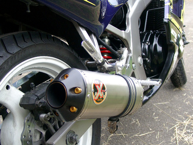

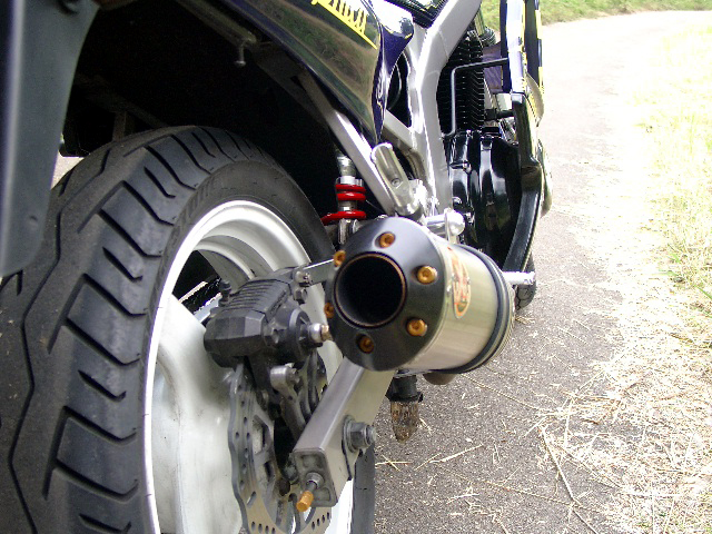

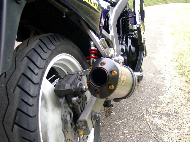

Ich kann's kaum fassen. Die Schrauben der Abdeckkappe meines IXIL Schalldämpfers haben sich offenbar von selbst gelockert. Ich hätte eher gedacht, dass die Schrauben durch die Hitze festbacken würden. Zwei der sechs Schrauben waren schon weg, drei weitere locker. Wenn ich die Kappe verloren hätte wäre auch gleich der db-eater mit rausgefallen. Und auf Ersatz hätte ich vermutlich bis zum St. Nimmerleinstag gewartet.
Da ich gerade keine passenden M8 Schrauben da hatte, hab' ich goldene Schrauben reingedreht. War eigentlich zunächst nur als Notlösung gedacht, werde sie aber wohl drin lassen.
Name:	IXIL neue Schrauben 3.jpg
Hits:	773
Größe:	302,2 KB
ID:	4700   Klicke auf die Grafik für eine größere Ansicht
Name:	IXIL neue Schrauben 2.jpg
Hits:	773
Größe:	311,9 KB
ID:	4701   Klicke auf die Grafik für eine größere Ansicht

Hits:	726
Größe:	401,4 KB

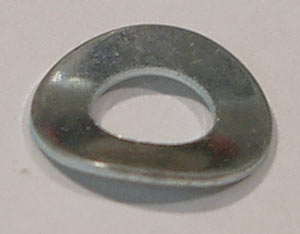

In solchen Fällen benutzt man statt der Beilagscheibe eine Sicherungsscheibe Feder- oder Zahnfächerscheibe............

Waren vorher Federscheiben unter den Schrauben und sind jetzt auch. Daher ist mir ja auch unverständlich, wie sich gleich mehrere Schrauben lösen konnten.
Alt 21.06.2009, 19:15:59   #15
Standard Re: IXIL - Schrauben gelockert und verloren
Dann waren sie möglicherweise schon ausgeleiert.... vor allem die Feder-Sicherungsscheiben halten normalerweise sehr gut......
