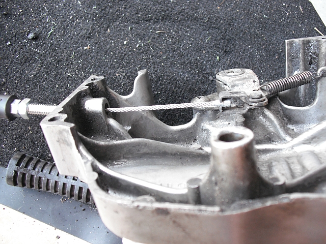

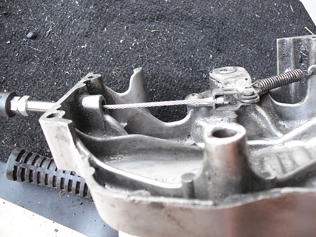

Du kannst den Kupplungsweg auch an der Kettenabdeckung verstellen.
unter der Gummimuffe.
Foto von der Innenseite Kettenabdeckung bei Einbau:
Hits:	829
Größe:	285,9 KB
Gruß Krafti
