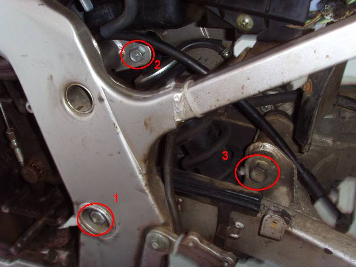

Das zweite Problem ist die Schwinge. Wie bekomme ich die ab. Ich hab ein Foto von der Situation angehängt. Welche von den drei Schrauben muss ich in welcher Reihenfolge unter beachtung von welchen Sachen lösen? Auch hier bekomme ich mit meiner kleinen Ratsche nicht vorwärts. Vor allem wie soll man an Schraube 2 kommen. welches Werkzeug ist so lang dass man es durch das loch einführen kann?

Grundsätzlich solltest du dir das Richtige Werkzeug besorgen. Bei der Umlenkung wirst du mit einer kleinen Knarre nicht weit kommen.
Das du eine Verlängerung brauchst haste ja schon selber gemerkt.
Und es ist einfacher wenn man die Mutter löst und nicht die Schraube.

zum bild: schraube eins und zwei lösen, dann kannst du (so weit ich weis) die schwinge nach hinten oben rausziehen, zumindest soweit, das die kette durchpasst.
geraten wird dir im forum in der regel dazu, sie komplett auszubauen, und alle lager zu reinigen und zu fetten, da die gerne kaputtgehen und arsch teuer sind.
