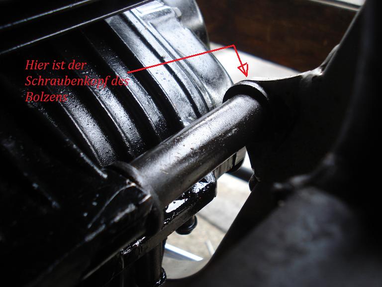

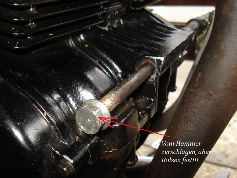

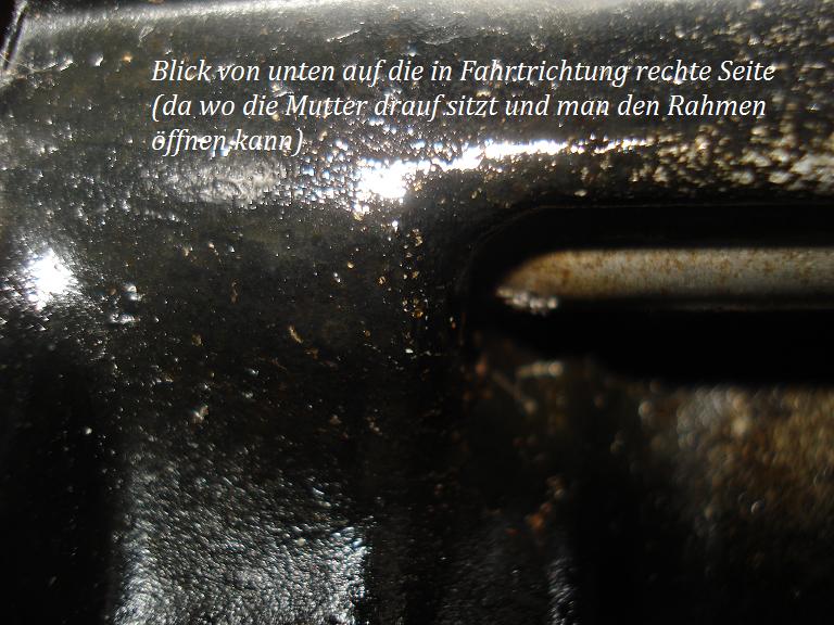

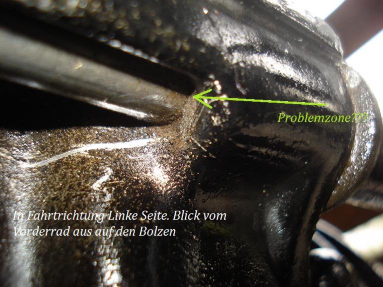

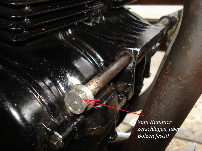

Ich verzweifel richtig mit dem Bolzen. Habe nun den Rahmen an der Seite entfernt um besser an den Bolzen zu kommen.
Habe nach und nach fast eine viertel Dose WD40 drauf geklatscht.
Der Bolzen registriert die Hammerschläge auf die Mutter nicht und auch mit einem großen Hebel auf der Schraubenseite dreht sich da nichts. Habe beim Drehmomentschlüssel auf 110NM gestellt. Ich drehe den Schraubenkopf vielleicht ein 8-tel. (der Bolzen dreht sich allerdings nicht!) Wenn ich das ein paar mal mache ist der Bolzen weg gebrochen. Versuche mal ein paar Bilder hinzu zu fügen. Vielleicht hatte ja schon jemand das Problem und weiß weiter. Ich bin nun mit meinem Latein am Ende...
Helft mir bitte....
Vielen Dank
Gruß Daniel

kannst du die mutter denn reindrehen??? ...vllt is das gewinde am ende kaputt und man muss evtl nachschneiden
...man könnte auch um den bolzen zum bewegen zu bewegen ...ne schraubzwinge in längsrichtung aufsetzen (etwas wackelig aber mit feingefühl sollte das gehen) und dann mit dem hammer drauf schlagen...dadurch hast du mehr druck auf dem bolzen auch nachdem man mit dem hammer geschlagen hat...
...vllt sollte man den bolzen auch mal mit rostumwandler bearbeiten und n paar std einwirken lassen...

Die Mutter sieht so schlecht aus, weil ich ihr schon ordentlich was gegeben habe mit dem Hammer! Die Mutter wird schon noch runter gehen zur not würde ich die auch abflexen, wenn der Bolzen lose ist....
Wie meinst du das denn mit der Schraubzwinge. Denke mal das ich schon genug Kraft auf die Mutter mit meinen schlägen gegeben habe. Aber ich bin dir sehr dankbar für deine Lösungsansätze. Wie gesagt ich bin etwas gefrustet...

Der Bolzen registriert die Hammerschläge auf die Mutter nicht ........
Für mich sind das keine Hammerschläge, was da auf der Mutter/Bolzen zu sehen ist. Ich schlage Dir vor, mindestens einen 1.000 g Hammer zu nehmen, besser noch einen mit 1.500 g, dann löst sich das Problem, glaube ich, von selbst.

Das Problem gibts leider sehr häufig.
Wenn gar nix geht, bleibt dir nichts anderes übrig als die zwei Distanzhülsen zu opfern und den Bolzen abzuflexen.
Wenn er im Motorgehäuse festgegammelt ist, was ich vermute, muss du den rausbohren.
Vielleicht nützt es was, wenn einer dreht und der andere mit dem Hammer auf den Bolzen haut. Eventuell löst das den Schmodder soweit, dass WD 40 auch vordringen kann.

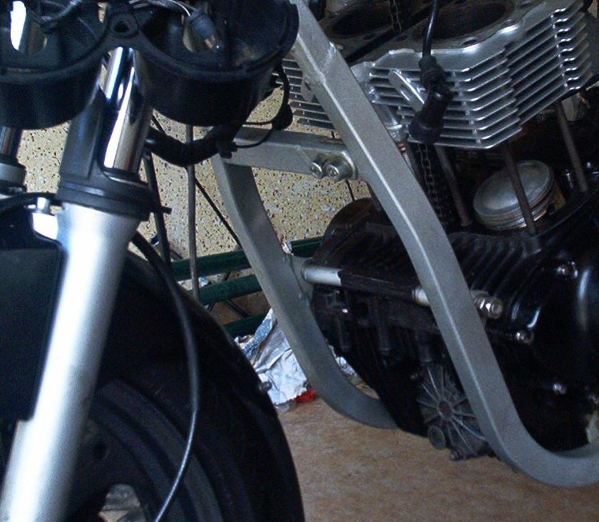

hallo,
das gleiche Problem hatte ich auch schon mal:
http://www.istegal.de//gallery2/main.php?g2_itemId=6155
Ich habe den Motorbolzen abgesägt, in der Mitte gekörnt und ausgebohrt.
Erst mit kleinem Bohrer vorbohren und die Bohrergröße langsam steigern.
Als Ersatz für die Distanzstücke habe ich ein Alurohr aus dem Baumarkt + Unterlegscheiben verwendet.
