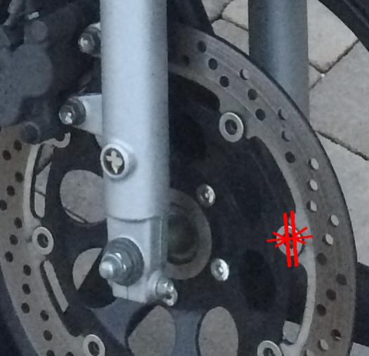

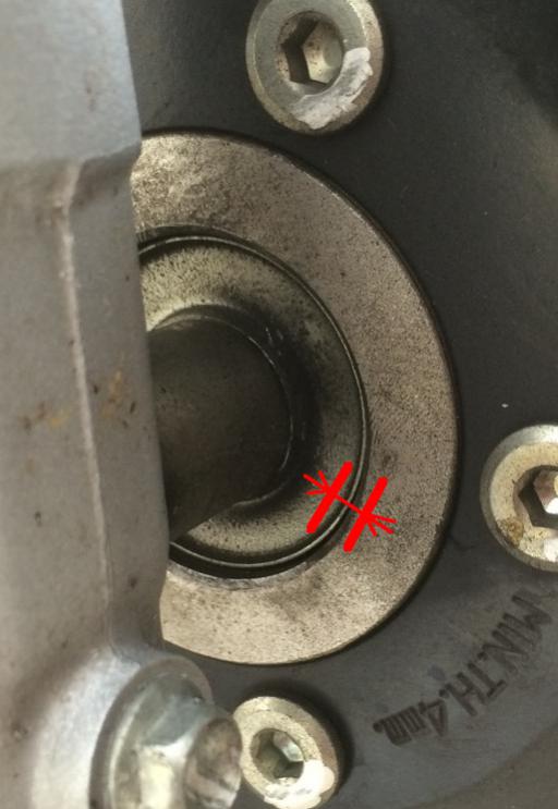

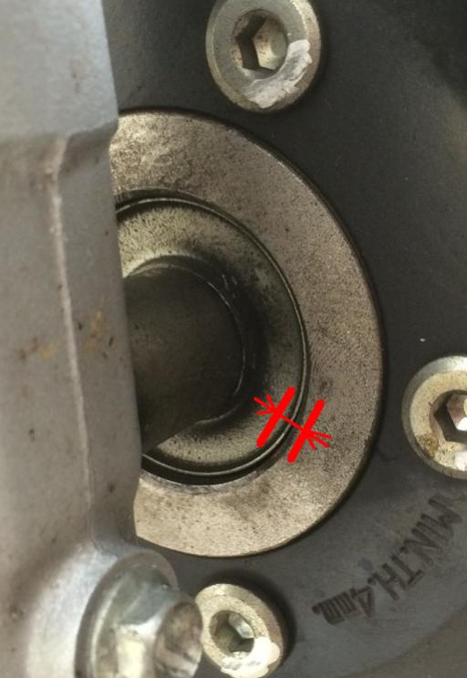

Hallo nochmals,
war eben mal zusammen mit meinem Bruder am Bike.
Er hat sich drauf gesetzt und "vorn gewippt", während ich mir die vordere Radaufhängung genau angesehen habe, um herauszufinden, wo das "Klackern" und das "Spiel" herkommen.
Es ist ganz sicher das Radlager! Es hat Radialspiel! Siehe rote Markierungen im Anhang.
Gefühlt mit dem Finger, also nicht gemessen, würde ich auf ein bis zwei Zehntel tippen.
Ist das jetzt normal? Oder ist das Spiel außerhalb der Toleranz?
In der Anleitung zur GS500E ist in "Kapitel 6-3 Fahrgestell" im Bild oben ein "Radialspiel" (und auch Axialspiel) eingezeichnet, aber leider kein Maß angegeben!?!
Kann das bei 8Tkm überhaupt sein, oder habe ich vor einer Woche ein Bike mit falscher Laufleistungsangabe gekauft?
Danke und Gruß,
Klaus.
Hits:	872
Größe:	88,9 KB
ID:	24303   Klicke auf die Grafik für eine größere Ansicht
Hits:	914
Größe:	42,8 KB

Alt 27.03.2016, 12:14:41   #17
Beiträge: 7.389
Das ist die Abstandsbuchse Du Held
Alt 27.03.2016, 15:23:47   #18
schaefersklaus
Benutzerbild von schaefersklaus
Registriert seit: 24.03.2016
Ort: Bonner Raum
Beiträge: 13
Kilometer: 8000
Danke für die Antwort, aber ich denke, Du hast mich nicht richtig verstanden.
Es geht nicht um den Abstand, den ich rot Markiert habe, sondern um die Änderung des Abstandes beim Ein- uns Ausfedern.
Diese Abstandsänderung habe ich per Hand ertastet und auf wenige Zehntel geschätzt!!!
Hinter der Buchse sitzt doch sicher das Lager, oder? Und wenn dieses Radialspiel hat, würde man es dort sicher fühlen können, oder?
Also ist jetzt was kaputt oder nicht? Muss das Lager neu, oder nicht?
Danke und Gruß,
Klaus

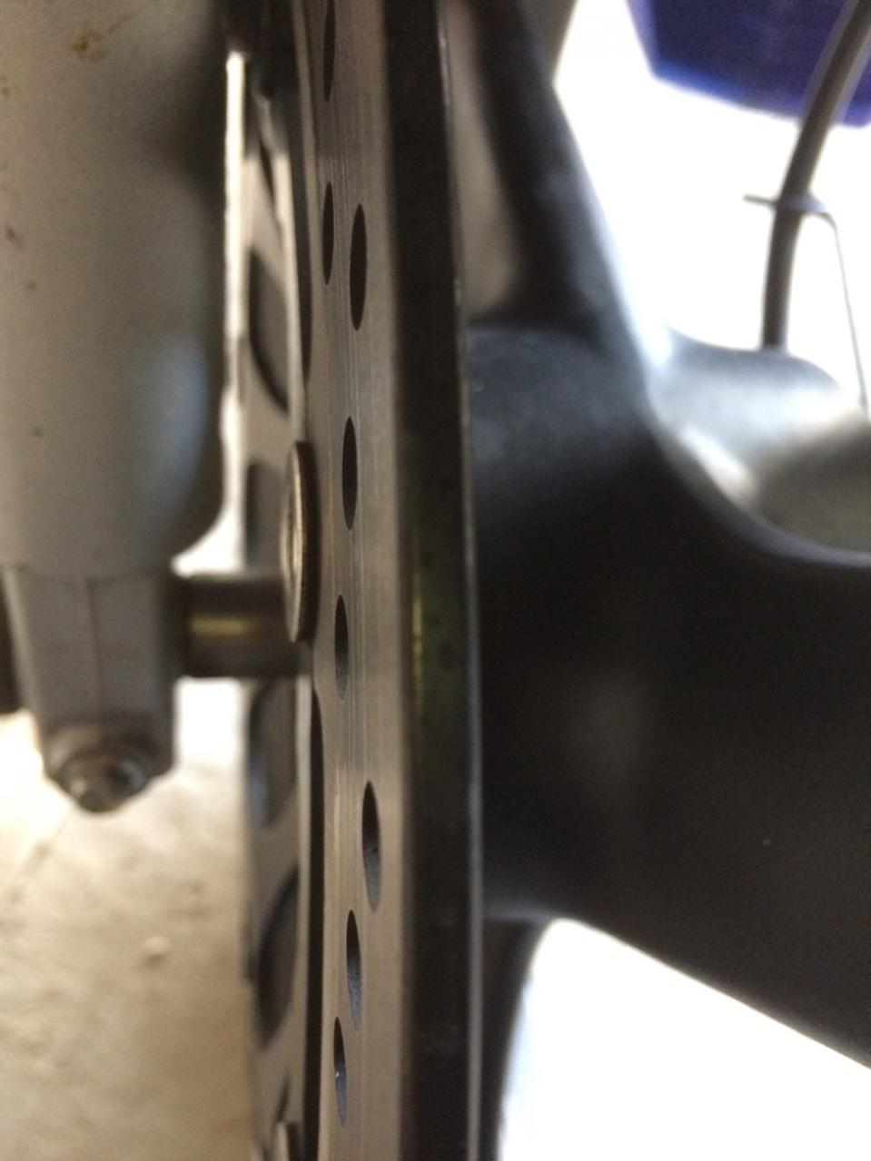

Und nun habe ich die Stelle entdeckt, wo es die Relativbewegung gibt, die das Klackern und auch "die leichte Drehbewegung der Achse" verursacht, obwohl die Bremse fest zu ist: Der "aktive" Teil der Bremsscheibe (Metallfarben) bewegt sich relativ zum lackierten Teil der Bremsscheibe!!! (Siehe Bild.)
Jetzt steinigt mich nicht gleich, aber ist das normal, dass die Bremsscheibe dort Spiel hat - also praktisch nicht fest verbunden ist???
Danke für Eure Hilfe.
Gruß Klaus.

Keine Sorge, steinigen wird hier seit zwei Jahren nicht mehr praktiziert
Die vorderen Bremsscheiben dürfen radial (in Drehrichtung wie das Rad) kein Spiel haben, nur axial, also quer zur Drehrichtung. Dies nennt man schwimmend gelagerte Bremsscheiben. Häufig werden vorne die Bremsscheiben schwimmend gelagert während hinten der Bremssattel schwimmend gelagert ist.
Wieviel Spiel ist denn ungefähr vorhanden?
Dann bin ich ja beruhigt, dass ich mich nicht vor über zwei Jahren hier im Forum angemeldet habe

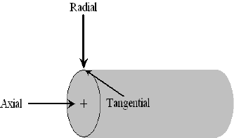

Sorry, ich muss eben mal bezüglich der Begriffe "radial" und "axial" nachhaken.
Radial ist nicht in Drehrichtung des Rades. In Drehrichtung nennt man das "tangential" (siehe Anhang).
Aber zum Thema:
Das Spiel ist sowohl radial, als auch tangential vorhanden. Ich kann es sehr schlecht messen, aber geschätzt "wenige Zehntel".
Diese Spiel verursacht ja (bei gezogener Bremse) dieses "Klacken", wenn man ein und ausfedert!
Axial konnte ich bisher kein Spiel feststellen; habe es aber auch nicht explizit überprüft. Mache ich bei nächster Gelegenheit.
(Den "schwimmenden" Bremssattel kenne ich vom Auto. Allerdings bewegt dieser sich dieser, wie Du ja auch oben geschrieben hast, in axialer Richtung.)
Als Fazit nehme ich jetzt mal mit, dass das radiale und tangentiale Spiel bei den Bremsscheiben nicht normal ist und ich das Bike diesbezüglich lieber mal einem Profi vorführe. Ich habe beim Motorrad leider nicht die Erfahrung, um solch eine Sache einschätzen zu können.
Aber auf alle Fälle "Danke für Deine Hilfe"!!!
Gruß Klaus.

Was du meinst ist das Spiel der "Floater" - das sind die großen "Nieten", welche die äussere Scheibe mit dem sog. "Stern" (innerer Teil der Bremsscheibe) verbinden. Diese MÜSSEN unbedingt ein Spiel haben - axial kann es gut 3-4mm betragen, in radialer Richtung (Drehrichtung des Rades) sollte es bei max. 1mm liegen (billige Scheiben haben da mehr).
Der Sinn der Sache ist das sich der äussere Teil der Scheibe ("Bremsring") auf axiale Abweichungen in Bezug zur Bremszange einstellen kann - trotzdem die Zange selbst auch schwimmend gelagert ist. Das kann dann schon manchmal klackern......

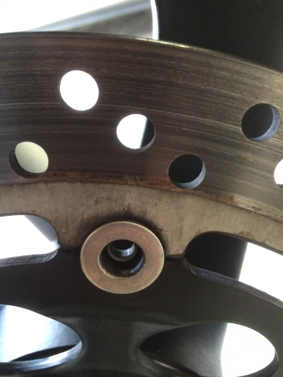

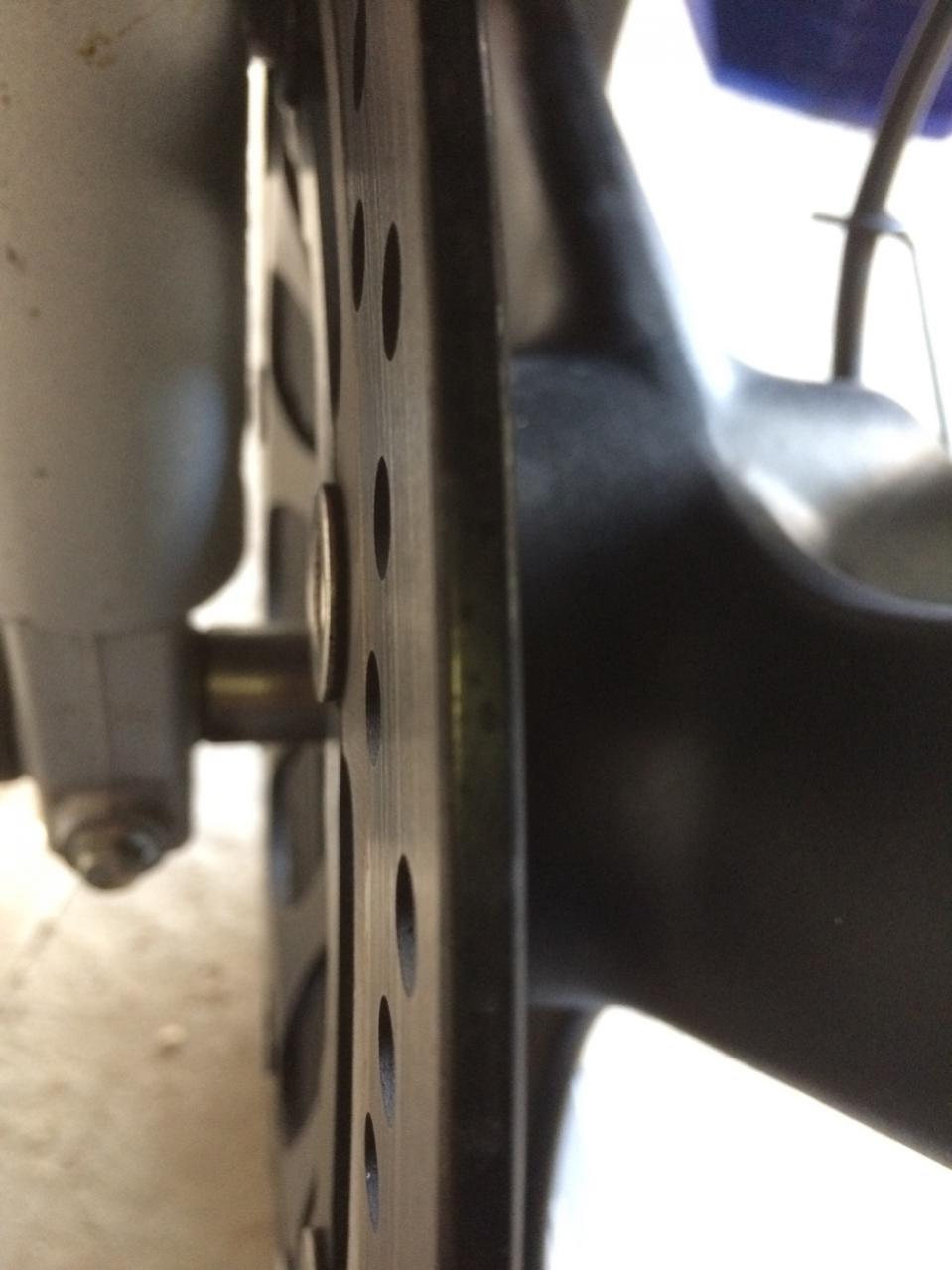

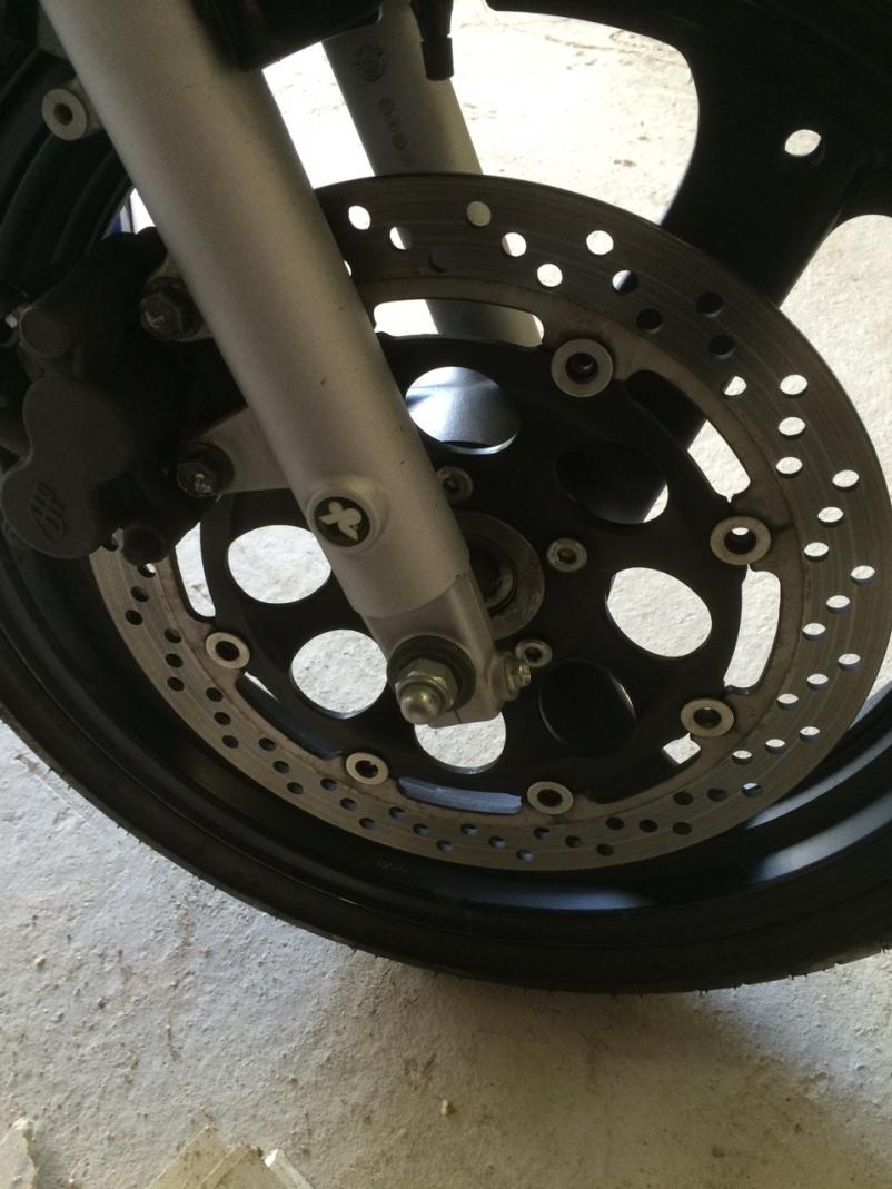

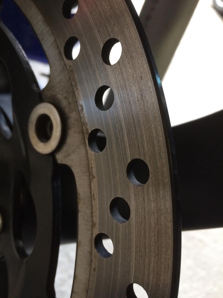

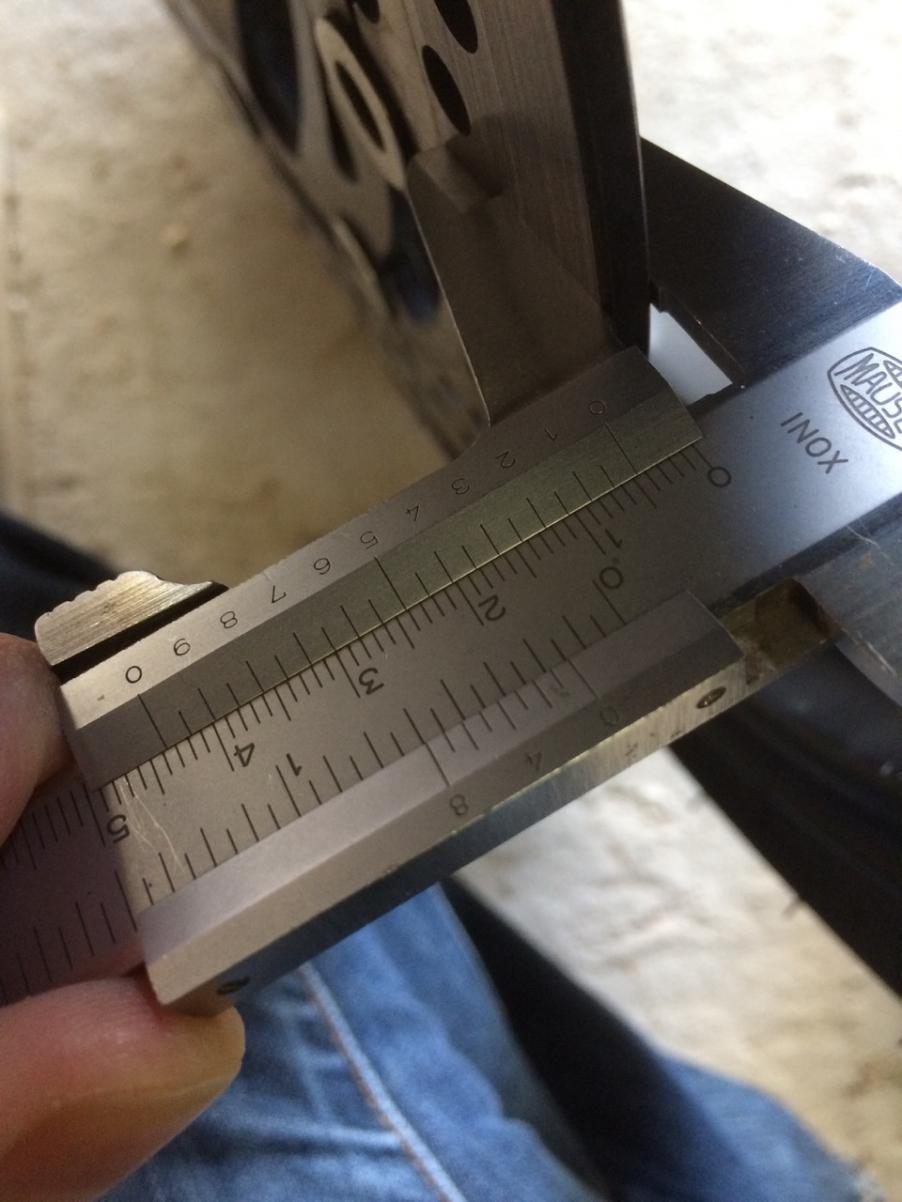

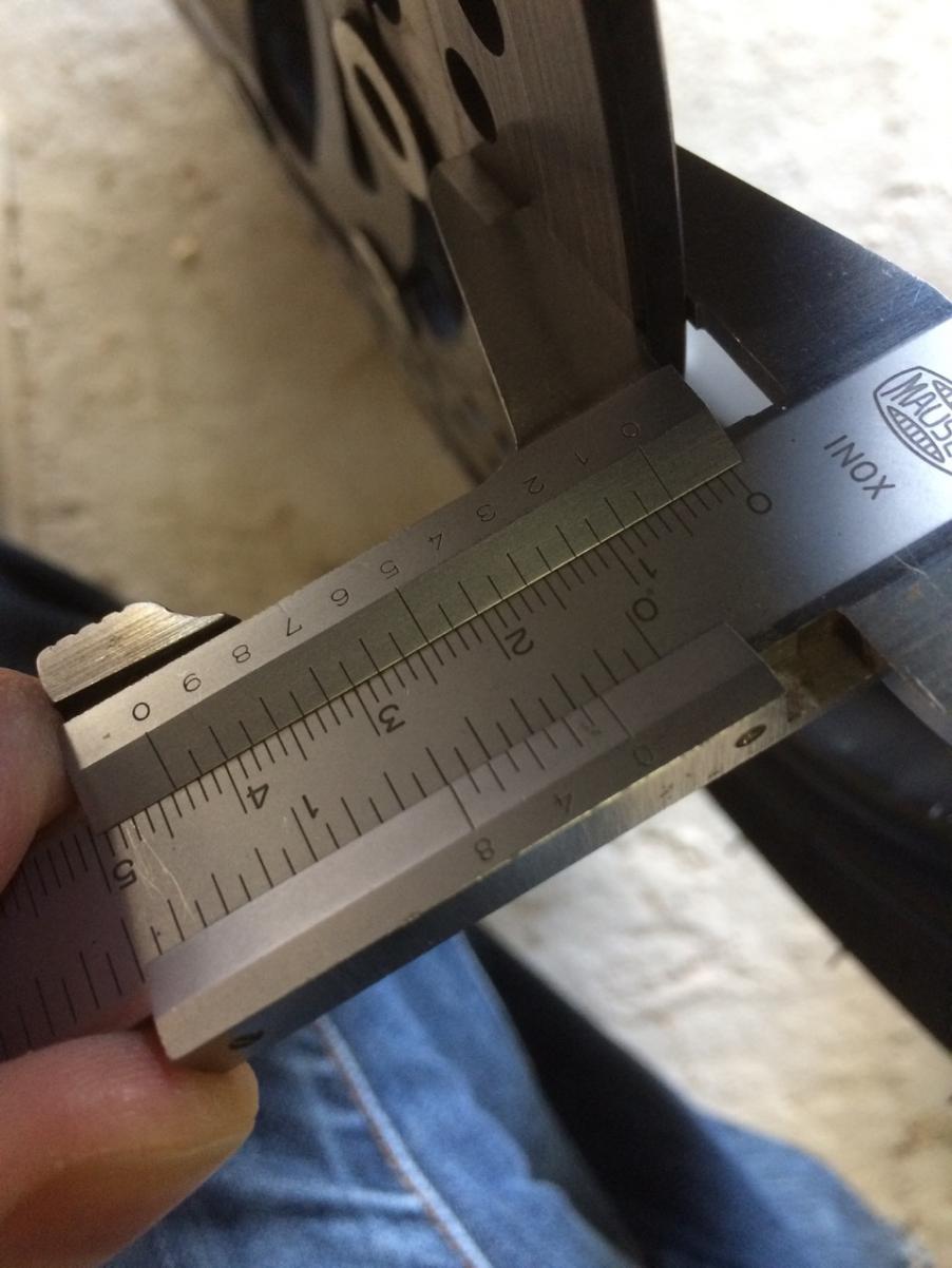

Hallo Andreas,
danke für Deine Antwort!
Also ehrlich gesagt, kamen mir zwischenzeitlich auch ein paar Zweifel auf, die sich aber aufgrund des sehr guten Allgemeinzustandes der Maschine nicht erhärtet haben.
Das Radlager scheint ja ohnehin in Ordnung zu sein. Das war ja offensichtlich eine Fehleinschätzung von mir bezüglich des Spiels im Bereich der Achse (es handelt sich ja eher um die Drehbewegung, die ich bei der "Tast-Methode" verspürt hatte - sieht oben).
Die Scheibe habe ich mir eben noch einmal genauer angesehen.
Mit dem Messschieber habe ich ca. 4,7 mm Scheibendicke ermittelt - wobei die Dicke nach Außen hin "etwas" abnimmt (die Schieblehre kippelt ein wenig).
Riefen oder Grat sind nicht verspürbar.
Anbei noch ein paar Fotos der Scheibe vorn.
Danke und Gruß,
Klaus.

Mit einer Schiebelehre misst du in dem Fall leider nur sehr ungenau. Du lkannst eine Scheibe nur mit einer Bügelmesslehre richtig vermessen (auf mehreren Stellen), da du mit der Schiebelehre immer den dickeren Rand mitmisst.
Optisch scheint mir die Scheibe OK zu sein - da habe ich schon viel schlimmeres gesehen (auch nach nur wenigen 1000km!).
Btw: Das minimale Verschleissmaß ist üblicherweise irgendwo am Scheibenstern (schwarz lackierter Bereich) eingraviert....
Alt 02.04.2016, 13:27:57   #30
Beiträge: 10.720
Die Scheibe sieht normal aus.
