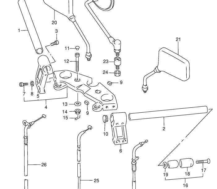

Noch nicht, aber wenn du Fotos machst, können wir eine draus stricken
Ist nicht besonders schwer...bei der F vielleicht etwas fummeliger durch die Verkleidung, aber mit etwas Glück kann die dran bleiben.
Die Brücke die den Lenker hält (ob Rohrlenker oder Stummel) ist nur auf die echte Gabelbrücke (mit Holmklemmfunktion) geschraubt:
http://www.alpha-sports.com/spst/2004%20GS500F/39.gif
Schraube #7 hat jeweils einen Sicherungssplint am Ende, der entfernt werden muss, bevor man die Mutter #9 abschrauben kann.
Tacho muss vorher abgeschraubt werden und die Lenkerklemmungen auch.
Hab noch ein Bild von den Serienstummellenkerteilen angehängt.
Man sieht ja, dass man die einfach austauscht.
