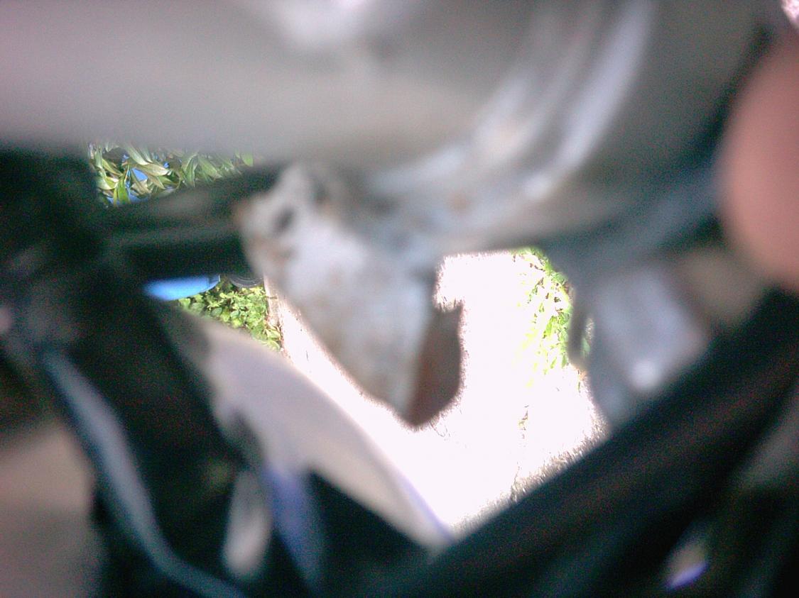

Ich habe eine GS von 91 und der Lenkanschlag am Rahmen wurde mal angeschweißt(es wurde versucht vom vor Besitzer) man sieht es ist das für den TÜV schlimm??

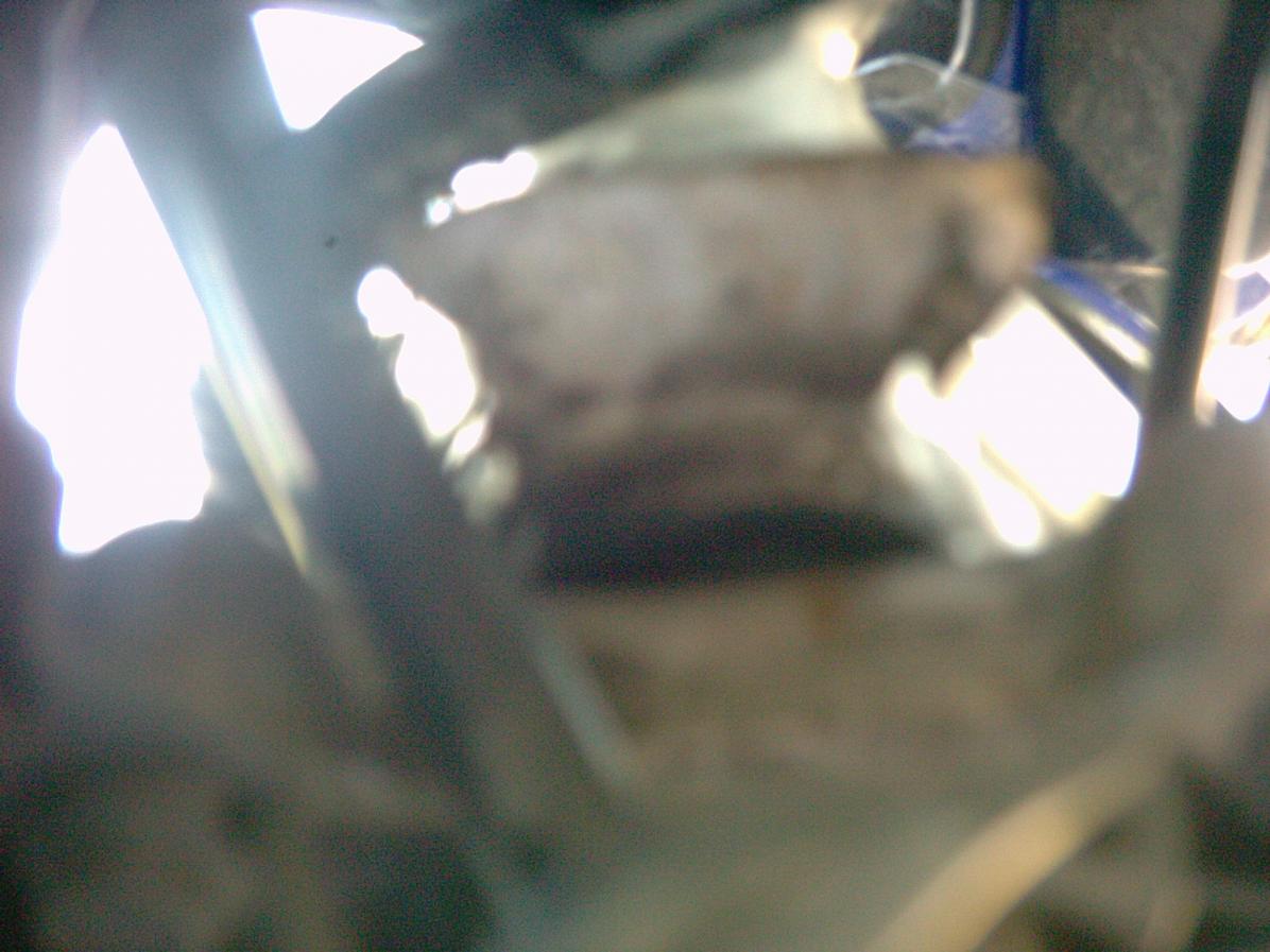

Tobi
Beiträge: 3
Werde morgen nen paar Bilder rein setzen!!
es sind ja nicht die anschläge an der unteren gabelbrücke sondern der am Rahmen ist!!!
danke für die antworten!!!
so Fotos sind drinne mfg

Super Bilder...sieht ein wenig aus wie das Raumschiff Enterprise...Du musst vorm abdrücken mal warten bis die Cam sich auf den Anschlag fokussiert hat...

HA HA!!!!!
Meine Kamera ist zu alt werde es noch mal versuchen!!!!!
