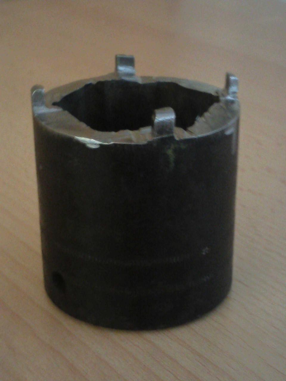

... so, hab gestern selbst mein LKL gewechselt und mir zum Anziehen der 50Nm diese Nuß mit 1/2Zoll Aufnahme gebastelt.
Bevor irgentwelche Bemerkungen kommen:
natürlich geht die nicht, um das Lager bei montierter Gabelbrücke einzustellen.
Das hab ich dan auch gefühlvoll mit nem Schraubendreher und nem Hämmerchen getan.

Das hättest Du auch gleich mit dem Hammer machen und die Nuss leben lassen können.

... Recht hat er. Aber die Nuß war für ihren eigentlichen Einsatzzweck nicht mehr zu verwenden, und desshalb der Versuch.
