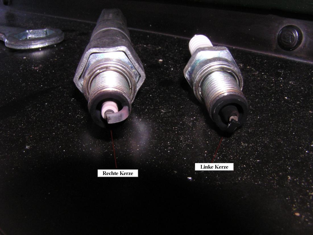

Hi
Ich habe ein paar probleme mit meiner GS500E.
- Sie verliert des öfteren beim Fahren Benzin aus dem Überlaufschlauch vom
Luftfilter und dem Entlüftungsschlauch des Vergasers.
- Öl kommt unten am linken Vergaser am Ablauf der Schwimmerkammer heraus
- Sie fängt an zu ruckeln bei ca. 50Kmh wenn kein Gas gegeben wird bei
ca. 4000 Umdrehungen/min.
- Die linke Zündkerze ist komplett verrust (siehe Bild)
- Benzin tritt aus
Die GS500E ist gedrosselt auf 34 PS.
Vergaser habe ich schon sauber gemacht, syncronisiert und neue Dichtungen rein gesetzt
Zündkerzen sind auch schon gewechselt worden.
Anbei sende ich euch noch ein Bild mit den herausgenommenen Kerzen.

Ich habe die Dichtungen am von dem Deckel der Schwimmerkammer gewechselt.
Hat der Rus an der Zündkerze was damit zu tun, dass sie zu viel Benzin bekommt.

dann wechsel die dichtung zwischen nadelsitz und gehäuse. hast du den schwimmer mit der dichtung richtig in die bohrung gedrückt? hast du vor dem einbau durch pusten in den spriteinlass geprüft, ob die nadelventile richtig schließen?
ja.
