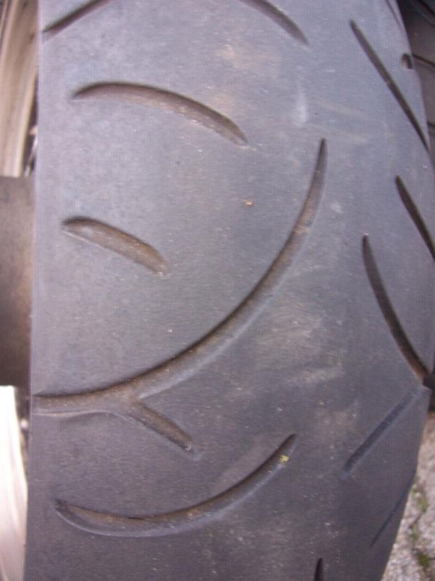

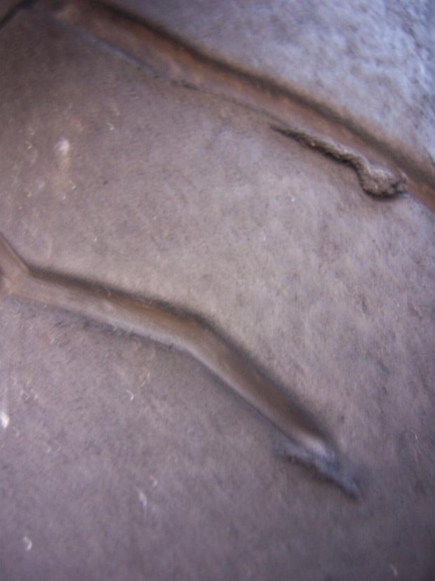

der Pirelli Diablo 150/60R17 in H montiert auf einer 4"Banditfelge (siehe Anhang Bild 1 und 2 )
+ sehr günstiger Reifen ( 77€ )
+ Radialreifen mit sehr gutem Grip im warmgefahrenen Zustand und bei trockener Straße
- Lebensdauer
- Nass und kalt deutlich unter der Referenz in dieser Klasse ( PIPO )
- Optik/Angstrand ( praktisch unmöglich den 150/60er auf einer 4Zoll Felge auf "Kante" zu fahren )

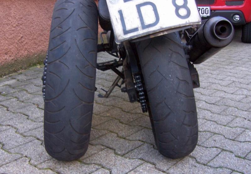

Bridgestone BT021R 150/70ZR17 (siehe Anhang Bild 3)
+ sehr guter Grip schon in kalten Zustand und auch bei nasser Straße
+ kann auf der Originalfelge ( geänderte Bremsankerstrebe erforderlich ) problemlos auf Kante gefahren werden
+ Lebensdauer
- erhöhter Radumfang bedingt eine verlängerte Übersetzung , daher nicht für gedrosselte Maschinen zu empfehlen
- fühlbar schwerer als ein 150/60
- verändert die Fahrwerksgeometrie (1,5cm höheres Heck )
allgemein gilt : natürlich müssen beide Reifengrößen in die Fahrzeugpapiere eingetragen werden um im Straßenverkehr zulässig zu sein
das letze Bild zeigt links den BT und rechts den diablo
