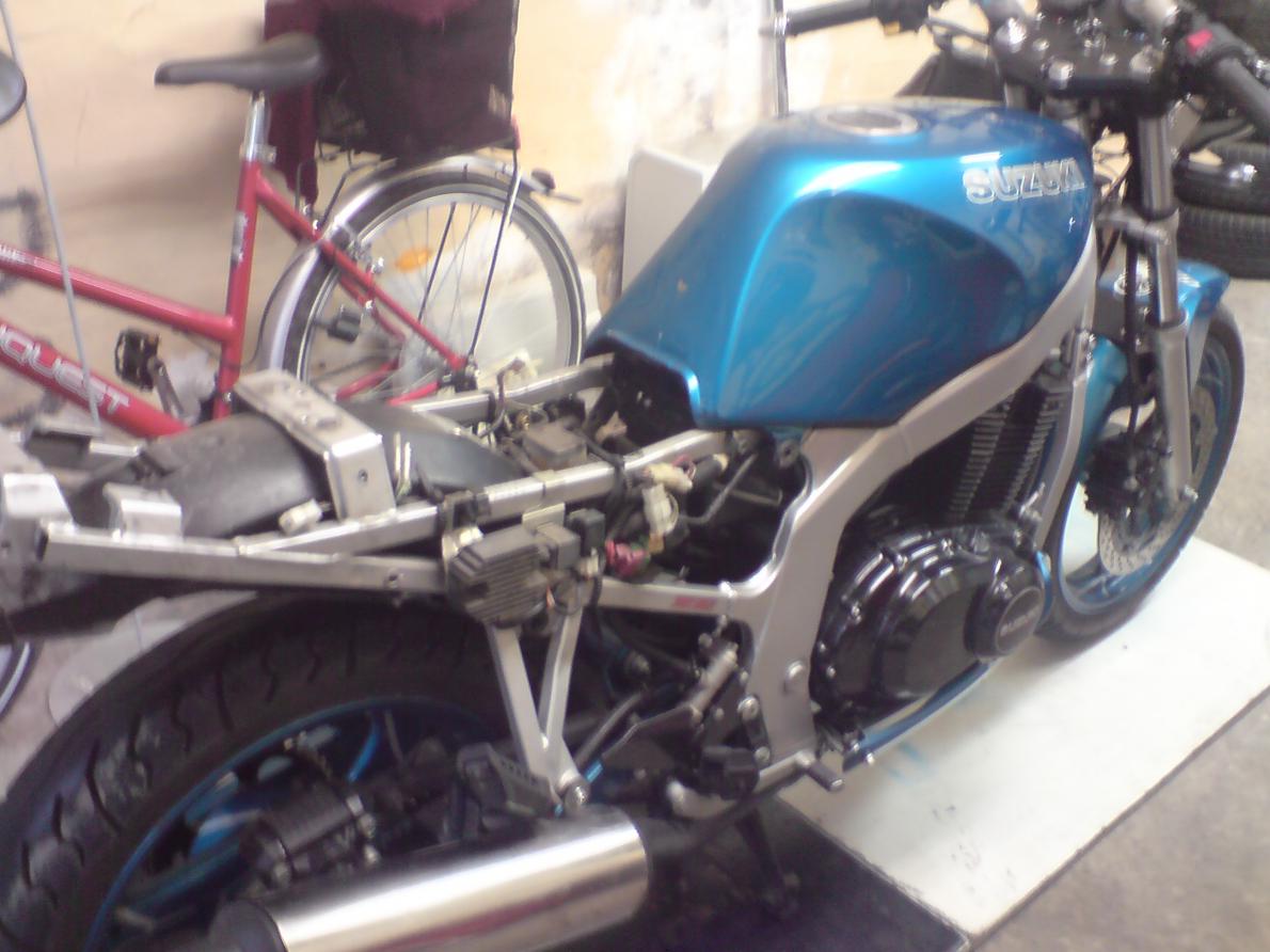

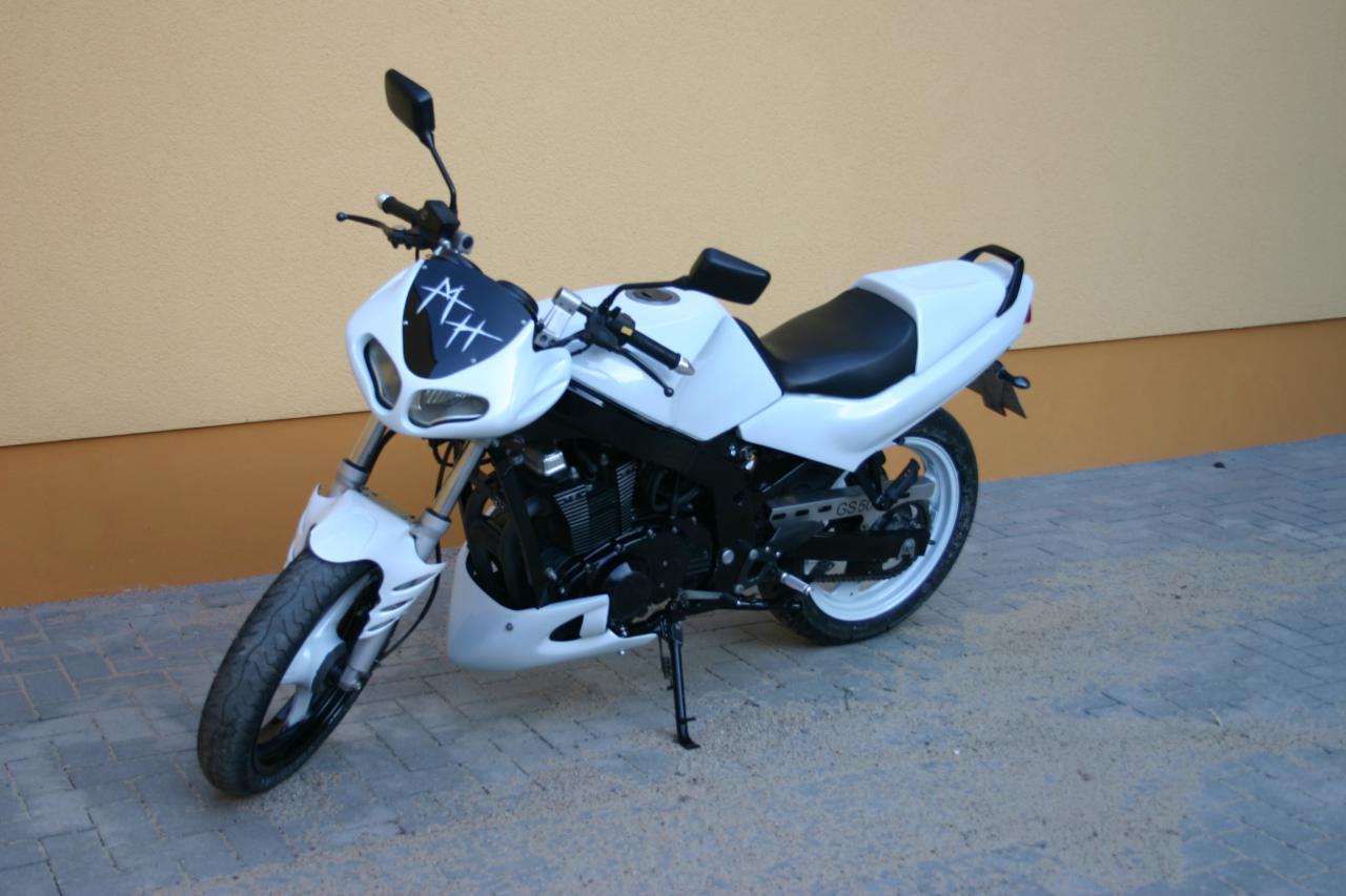

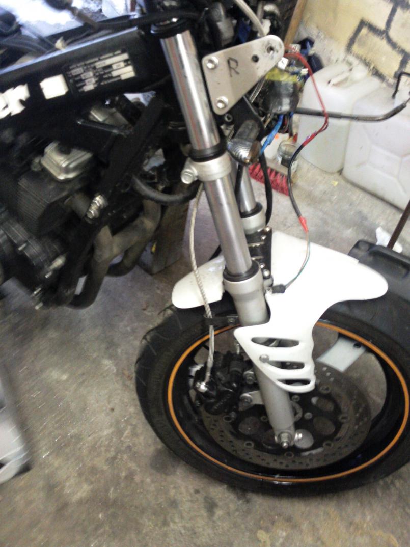

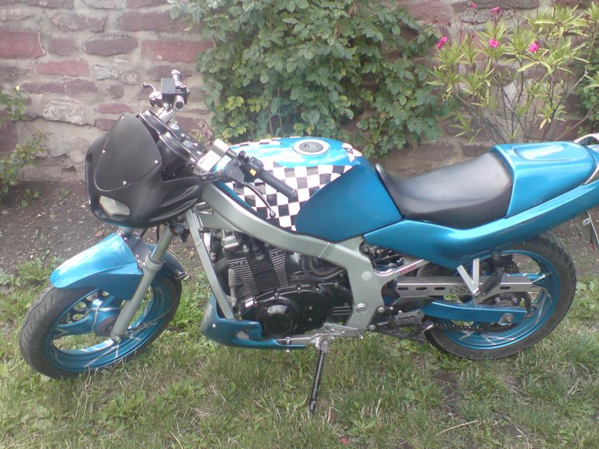

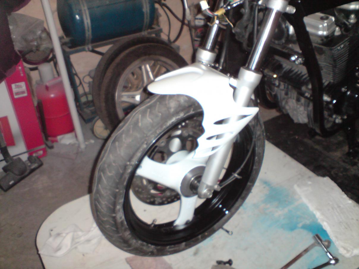

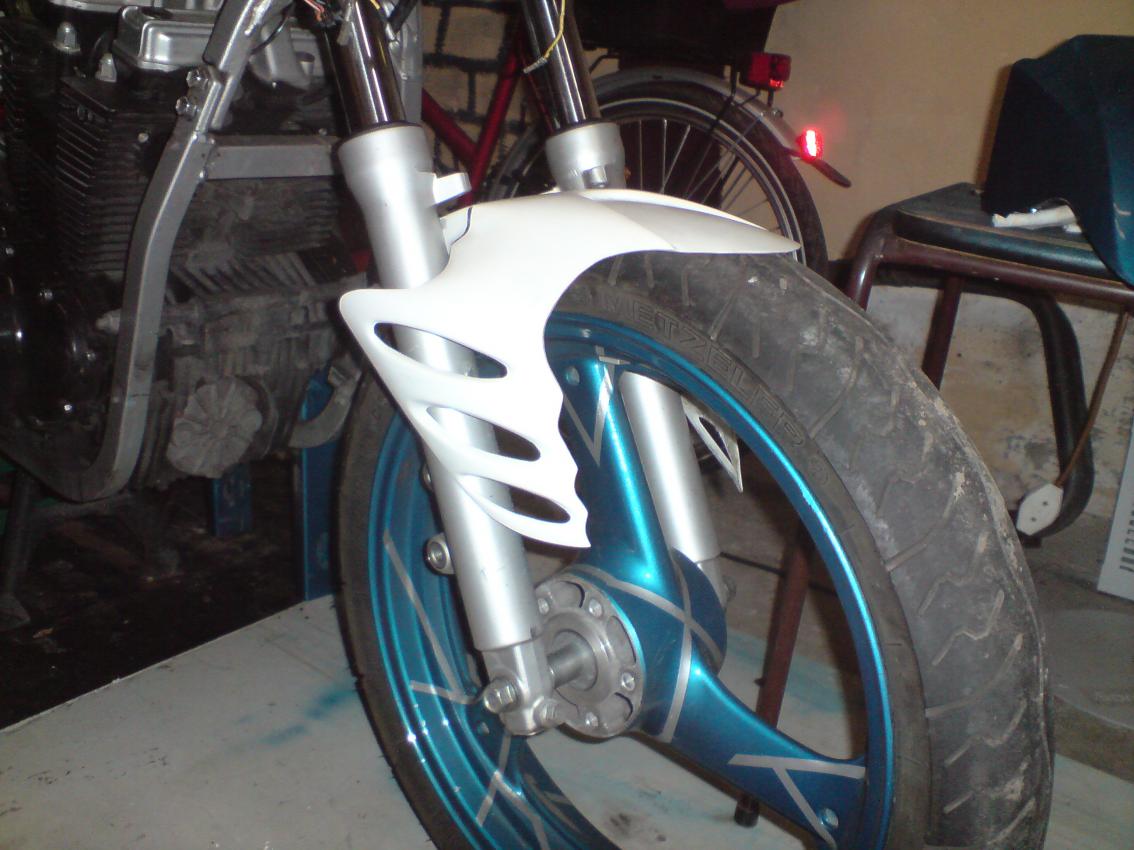

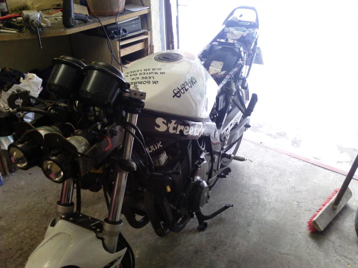

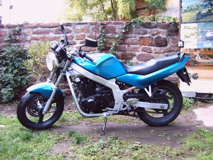

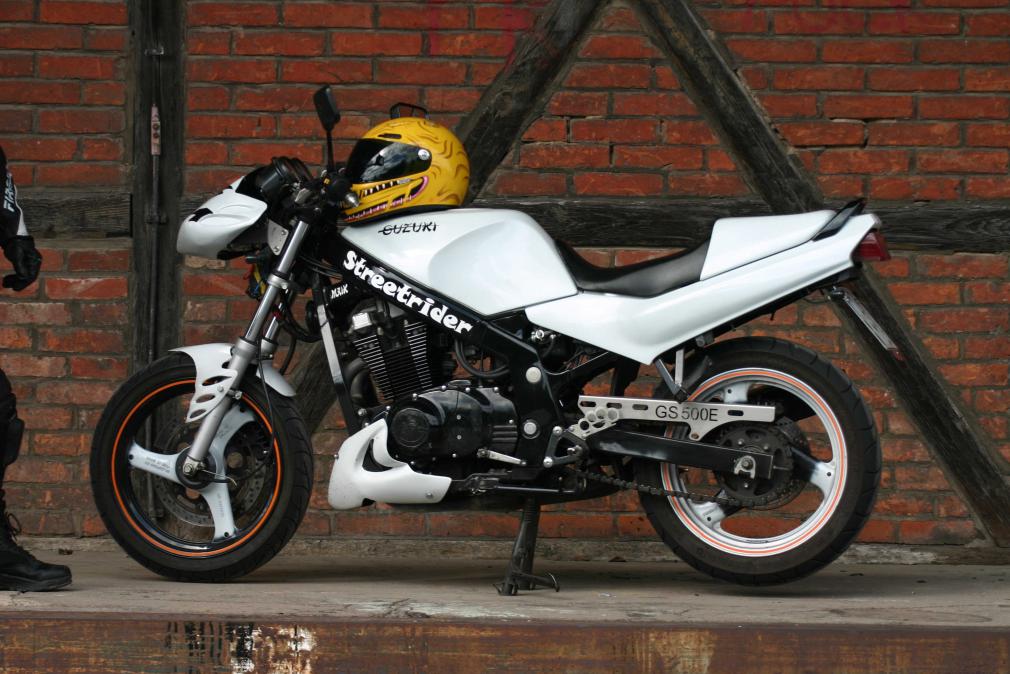

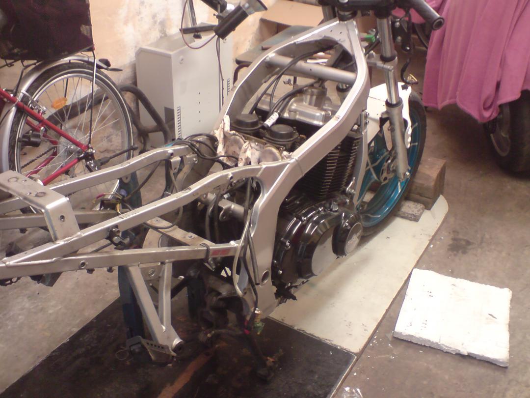

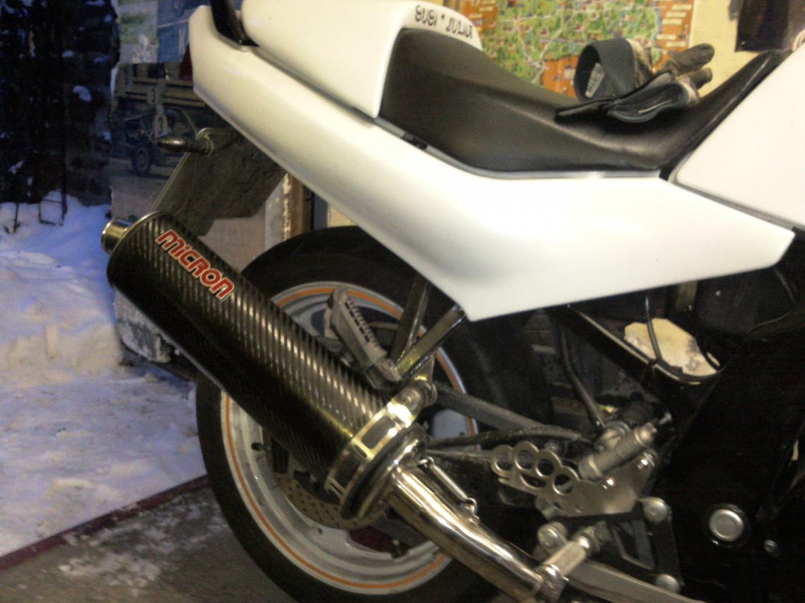

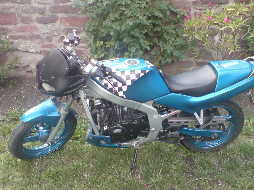

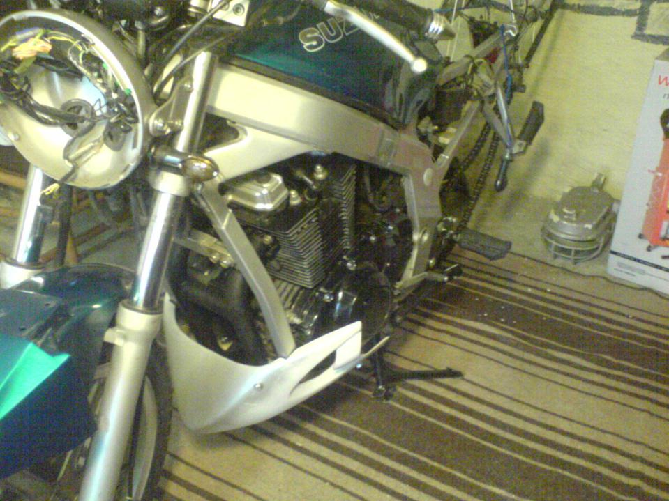

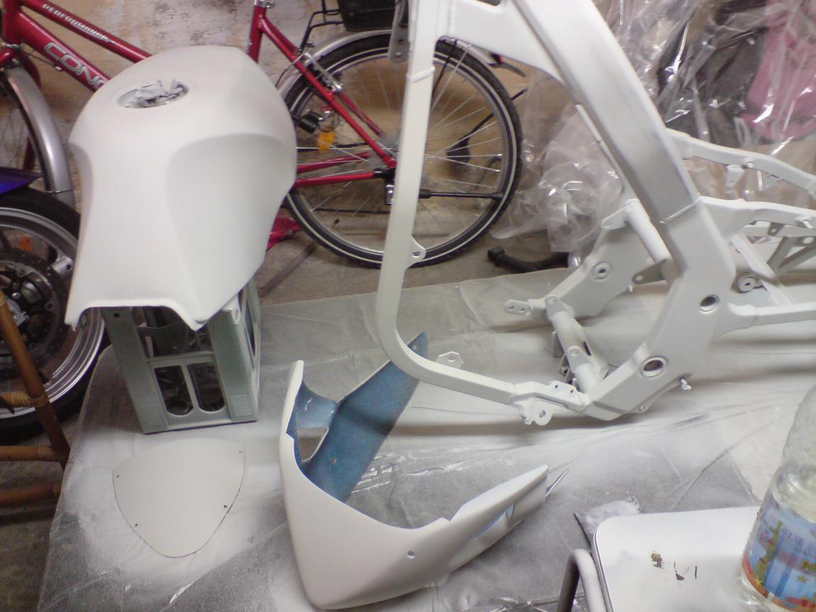

So.... nach dem hier so viel tolle Umbauten dabei sind möchte ich meine auch mal präsentieren.
Ich werde es erstmal kurz und knapp machen da ich im moment schon wieder einige neue Umbauten mache. Wenn die Fertig sind kommt das ganze noch etwas ausführlicher
Ich bin auf eure Meinungen gespannt
ach ja, die bilder sind erstmal der reihe nach geordnet "alt -> neu"

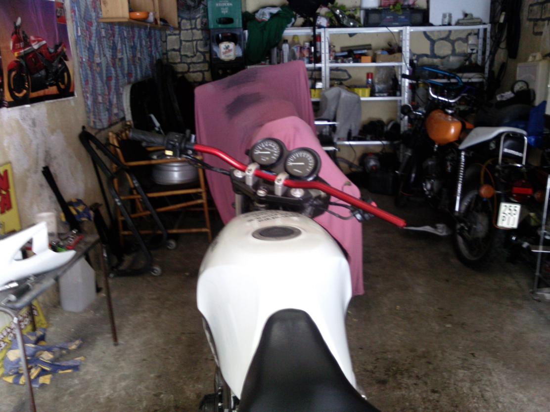

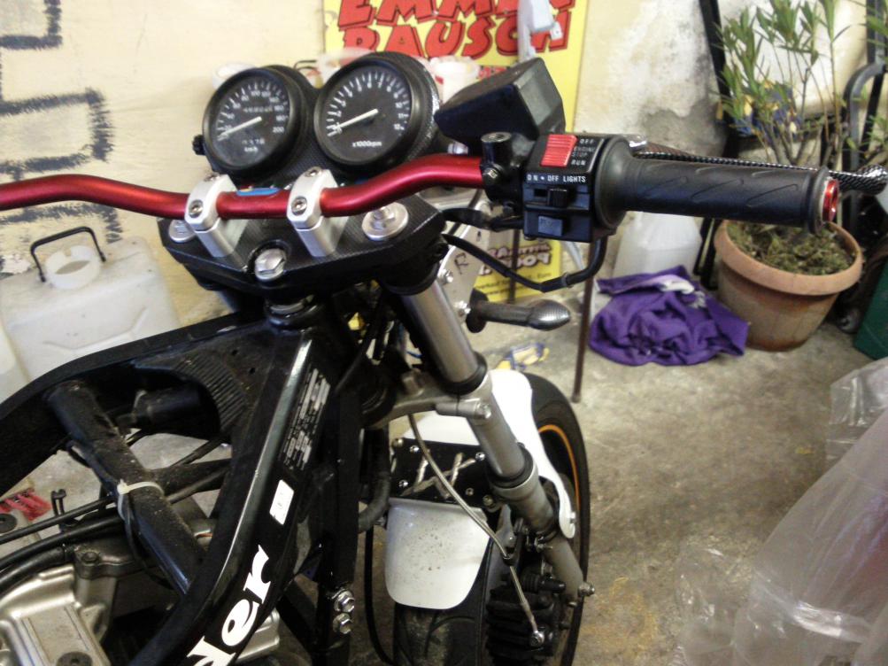

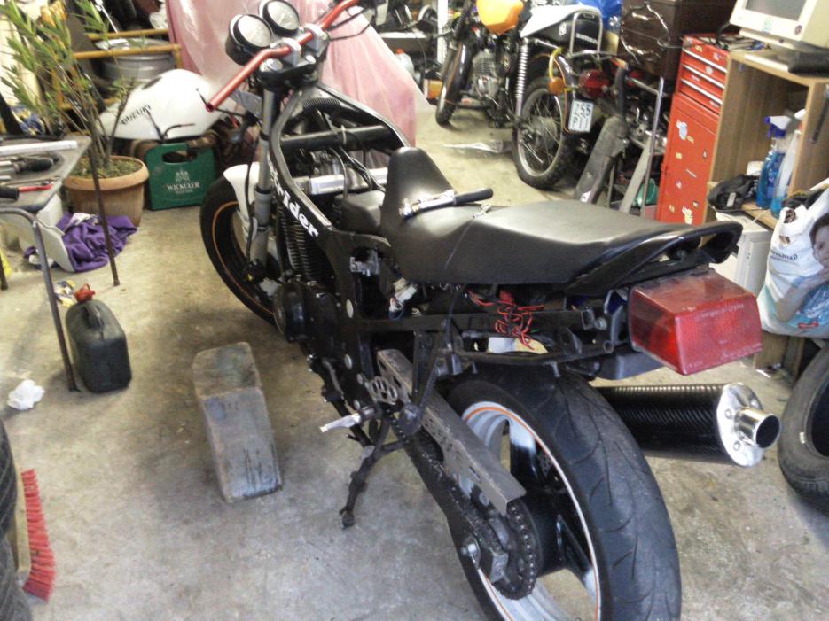

momentan steht bei mir also der Lenkerumbau an, neuer auspuff und noch so ein paar kleinigkeiten

Alt 08.01.2011, 18:45:05   #2
Beiträge: 4.218
Auf dem ersten Bild gefällt sie mir am besten.

sieht gut aus
inde aber das zu viel schnick schnak drann ist *ich meine ganz in weiß fände ich sie am besten !! und der rote länker ist auch nciht mein geschmak.
aber sonst echt top :_)

Viel Krempel drangebaut...aber wem's gefällt...mir wäre so ein Carbonlookstrotzender Weihnachtsbaum nix.
Auch ist dein Threadtitel verkehrtrum. Die GS wird maximal zum Schaf im Wolfspelz

Inwiefern ist da zu viel dran?! ich finde das eigentlich alles gut?! buspoiler, sitzbankabdeckung, fightermaske, fighterschutzblech, streetbar lenker - passt doch alles gut zusammen. soll eben ein fighter sein?!

Maik, lass dich nicht ärgern. Für sollte sie gefallen und alles andere istschkicht und einfach egal. Mach sie von mir aus lila-bunt-kartiert mit Punkte und Bauxit ein Radio ein. Wichtig ist, dass du Spaß beim Schrauben hast und stolz auf sich selbst bist. Vielen trauen sich nicht mal allein die Glühbirne zu wechseln. Andere würden niemals ohne Handbuch und Drehmomentvorgabe auch nur eine Schraube anziehen. Ich find sie ganz ok. Mach sie hinten noch einen Tick höher. Eventuell mit 600er Banditfederbein.

is doch egal was die anderen sagen, es muss dir gefallen. wenn für dich nich zu viel dran is, dann perfekt

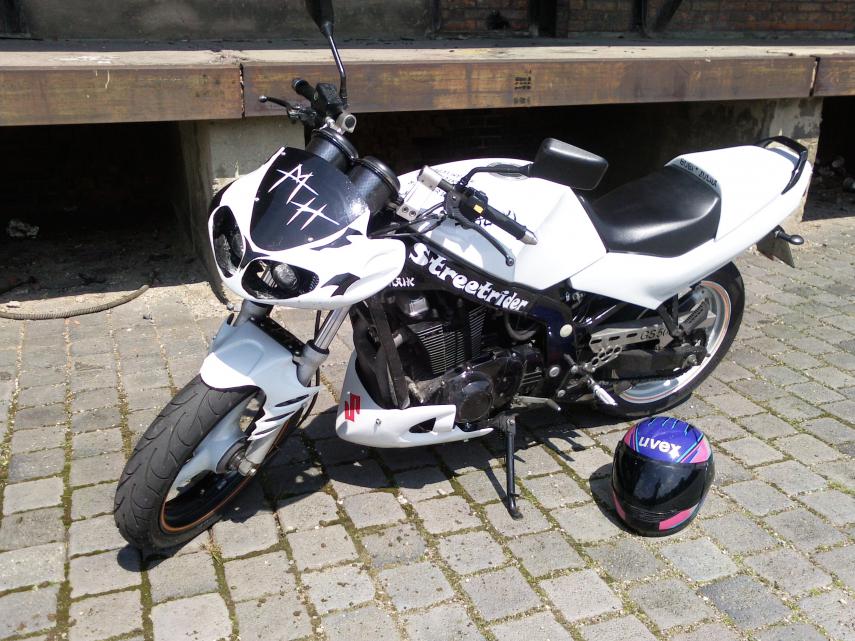

hier nochmal ein bild was letzten sommer entstanden ist
da find ich sie besonders hübsch

Hör auf ihm Honig ums Maul zu schmieren. Er hat nach Meinungen gefragt, nun muss er sie auch ertragen
Würde ich nicht mehr empfehlen. Das war hier mal das non-plus-ultra, irgendwann hat sich aber die Erkenntnis durchsetzen können, das auch das Bandit-Bein weder gut gedämpft noch in seiner Gesamtheit ein gutes Federbein ist. Wenn man da verbessern will, dann bitte vom Profi.
Nun noch meine Meinung zum Bike: Zu dick aufgetragen. Vor allem die Schriftzüge erinnern mich zu sehr an Werbetafel. Ich bin aber auch generell nicht der Freund von Anbau-Zubehör-Fightern.

Es stört mich nicht das dass Bike nicht jedem Gefällt ich find sie jut, okay - der schriftzug auf dem rahmen ist etwas dick aufgetragen
aber bisher ist mir nicht besseres eingefallen wie der rahmen etwas fetter wirken könnte
ich bin froh das nicht jeder die gleiche meinung hat. sonst würden wir alle das gleiche bike fahern (ich meine damit das die bikes alle gleich aussehen würden)
ps: ich steh auf Fighter Bikes Drum gefällt mir meine auch

Gut gemachte Fighter mag ich auch (obwohl die größtenteils nur Showbikes sind).
Drum gefällt mir deine im Sinne eines Streetfighters nicht. Zu einem gelungenen Umbau (nicht nur Fighter) gehört IMHO etwas mehr als das Anschrauben von Zubehör. Generell ist dein Bike eine schöne Ausgangsbasis, der IMHO etwas weniger Plakativität gut stehen würde.

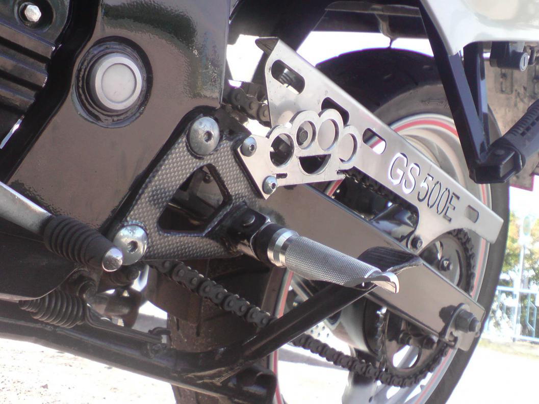

Meine Meinung: Maske, Kotflügel, Bugspoiler und Kettenschutz passen nicht zur Formensprache der GS.

Ich weiß schon was du meinst, aber ich fahr das motorrad jeden tag (auch auf arbeit)
Drum vergreif ich mich ehr ungern an dingen wie Gabel, Rahmen, Schwinge etc. Denn das müsste ich vom TÜV alles Prüfen lassen weil ich mit dem Teil auch noch ne Weile fahren will. Und ich hab keine lust drauf das mich die Herren von der Staatsgewalt jedes mal "ficken" wenn sie mich auf der Straße sehen...

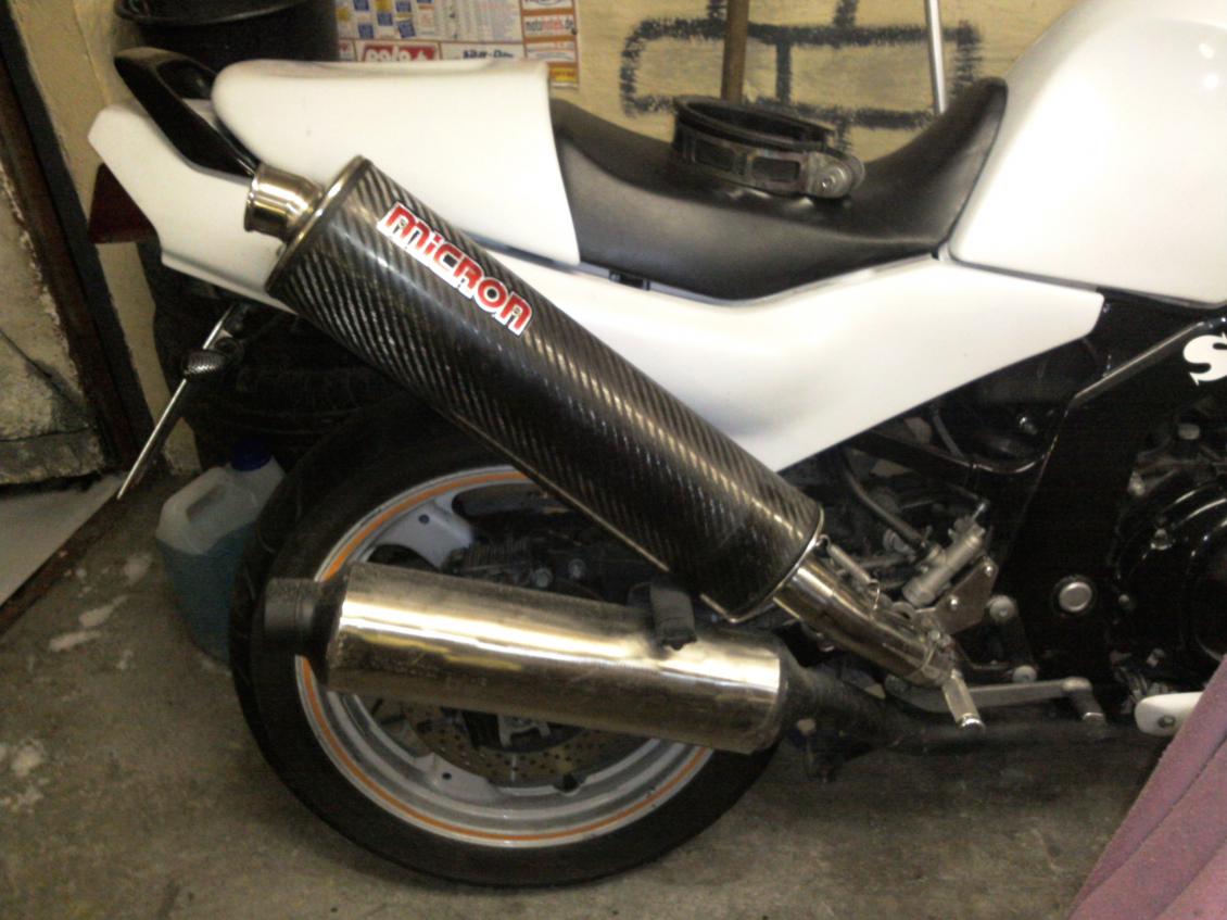

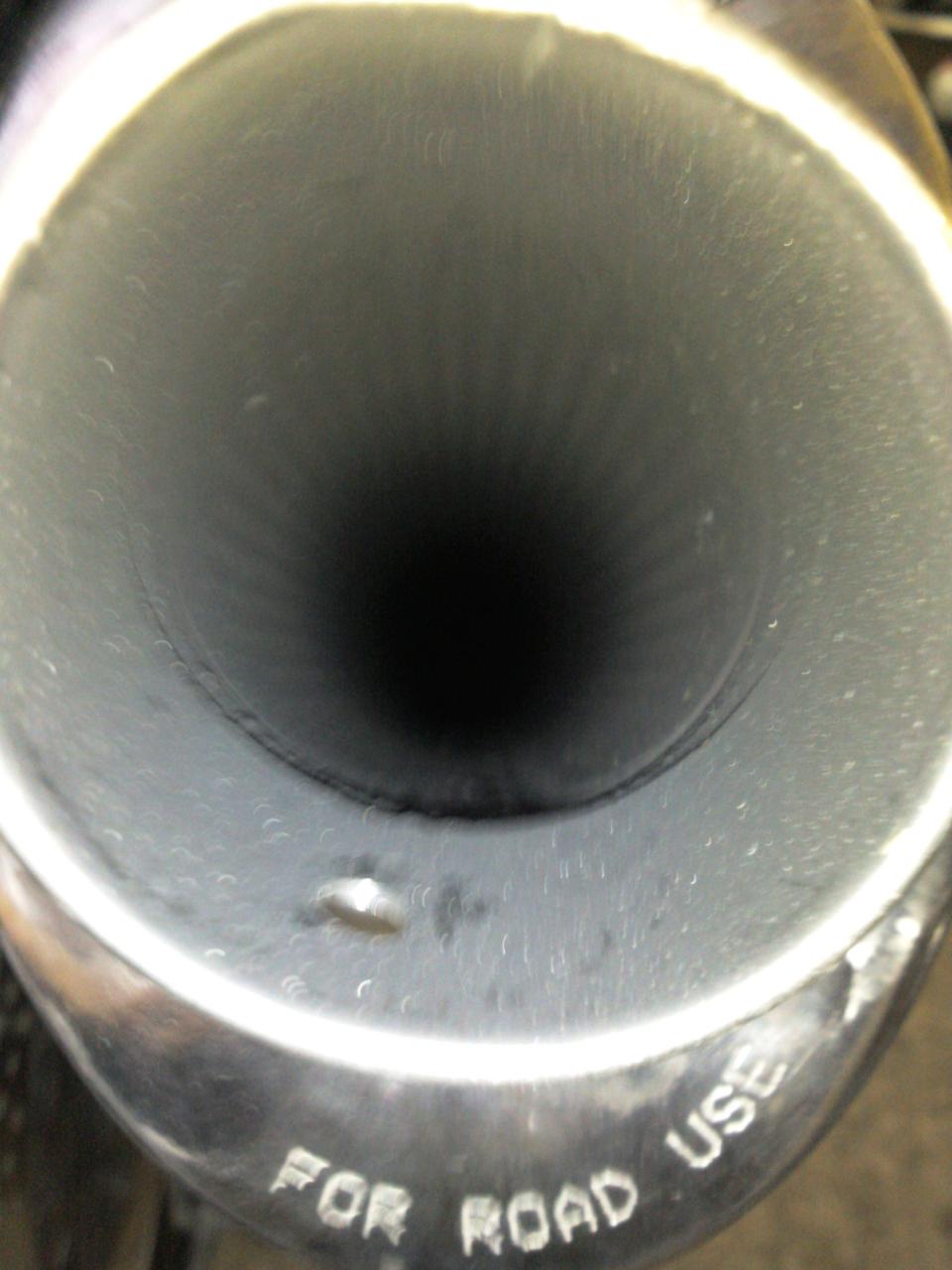

K&N Lufti soll ja och noch kommen. Durch den neuen Auspuff (Micron Renn Auspuff von irgendeiner Honda "Schlag mich was auch immer" Bude) bekommt sie noch ein paar Pferdchen mehr....

Hehe, ein paar PS durch den Auspuff?
Das wird nichts. Eher im Gegenteil. Wenn du die Vergaser nicht penibel abstimmst (auf dem Prüfstand) verlierst du deutlich Leistung und selbst top abgestimmt wirst du die Serienleistung nicht messbar übertreffen. Zumal die große Serienstreuung einem auf dem Prüfstand gern die Laune verdirbt.
Der Motor ist aus den 70ern. Da muss man schon richtig eingreifen um die 50 PS zu knacken. Klassisches Viertakttuning eben. Aber durch Lufi und Auspuff ist da quasi nichts zu holen. Ist ja keine zugestopfte 12er Bandit erster Baureihe...
Von der Betriebserlaubnis ganz abgesehen (aber die ist auch schon beim Xenon futsch...vielleicht fackelt die Kiste ja ab, bevor sie den Straßenverkehr gefährden kann ).

ja ich weiß
aber ich hole mir so blinker wo rücklicht und blinker in einer einheit sind. ober geil und dann kann das fette häßliche rücklicht weg
Mad_Maik ist offline   Mit Zitat antworten

Blinker im Rücklicht kannst auch vergessen. Die Blinker brauchen einen mindestabstand zueinander und der ist so nicht gegeben.

Hast de eigentlich was am Fahrwerk gemacht?
Habanero ist offline   Mit Zitat antworten
Alt 09.01.2011, 16:27:39   #39
Natürlich brauchst du ein Gutachten und musst die Entdrosselung vom Graukittel abnehmen und im Straßenverkehrsamt eintragen lassen. Auch der Versicherung musst du die Leistungsänderung mitteilen (wird bei der GS i.d.R. nicht teurer).
Alt 09.01.2011, 16:28:08   #40
Mad_Maik
Registriert seit: 14.12.2008
Ort: Lutherstadt Eisleben
Beiträge: 85
Kilometer: 51000
also ich selber nicht, aber sie ist ziemlich niedrig, ich selber bin nur 1,70 groß und kann trotzdem mit beiden füßen am boden stehen. vielleicht hat nen vorbesitzer mal was geändert. ist mir aber nicht bekannt.
was gemacht wurde (aber nicht von mir) ist, vorn hat sie den bremssattel von ner Suzuki SV 650 Bj 2003
Das ist mir auch erst aufgefallen als ich das erste mal die bremsbeläge bestellt habe und die nicht passten.....

Nein, das Gutachten wirst du bei den TÜV-Heinis nicht bekommen. Das wirst du aber zur Abnahme mitbringen müssen. (Woher sollen die sonst wissen, was sie eintragen sollen?)
Zum Thema Fahrwerk solltest du dir Gedanken machen.
Wenn das schon ne Art Fighter sein soll, willste dich doch nicht blamieren, weil du den anderen KRADlern die Kurven zuparkst
Da ist mit progrssiven Gabelfedern (inkl. etwas zäherem Öl) und einem einfachen Zubehörfederbein (Wilbers Ecoline ist die Einstiegslinie) schon viel zu holen.
Die GS ist Mal eine Maschine, wo man selbst mit nem Holzhintern den Vorher/Nachher Fahrwerksunterschied sehr deutlich merkt.
Vom Gewinn an Sicherheitsreserven ganz zu schweigen.
Warst du seit den Umbauten eigentlich schon beim TÜV?
Was sagen die zu den ganzen Schlagringapplikationen? Die Rennleitung macht einem deswegen ja gern Ärger.
Bugspoiler, Lampenmaske, Lenker, Stahlflex und Co müssen zumindest für Teile ohne ABE (Lenkerklemmböcke zB) abgenommen und eingetragen werden.
Auch die Rasten gab es früher nicht mit ABE (ich musste meine LSL-Rasten noch eintragen lassen).
Wenn mans ganz genau nimmt, wäre auch dein Spritzschutz rundum nicht STVZO-konform.
Achso: Der Auspuff hat auch keine Zulassung für die GS...damit fällt die nächste HU eigentlich schon fast aus (sofern du den nicht irgendwie gemauschelt eingetragen bekommen hast).
Na woher bekomm ich denn so nen gutachten?
also erstmal zu deinen fragen Maske, Schutzblech vorn und Fußrasten sind Eingetragen, Bugspoiler, Lenker kommen jetzt (lenker hab ich vor ner woche erst bekommen), für die Stahlflex gabs ne ABE (die hab ich auch erst seid einer Woche). Die Schlagringe sind Eigenbau aus Edelstahl. Da hat bisher niemand was gesagt, die Ellipsoidscheinwerfer vorn haben E Zeichen, Halterung war auch eigenbau, da gabs auch keine Probleme beim letzten TÜV. Der Auspuff hat wie schon gesagt keine Zulassung, ich bau mir jetzt aber noch nen Killer damit er etwas leiser wird, fürn TÜV hab ich meinen Original Topf. Der wird dafür dann einfach dran gebaut, kein Problem
Was die Sache mit dem Fahrwerk angeht muss ich mal sehen. Das ist alles sehr Kostenintensiv und wie schon erwähnt, bin ich noch Azubi im 2 LJ. Da guckste dir jeden Euro 1000 mal an bevor du ihn ausgibst.
ach ja, sitzbankabdeckung war ne sonderanfertigung und ist eintragungsfrei

Find die Maske nicht so besonders gut, aber sonst ist das doch was sehr schickes geworden. Aber hey Geschmäcker sind zum Glück alle anders.
Hast du deinen Lacksatz selbstlackiert?
Alt 09.01.2011, 17:49:11   #46
Beiträge: 10.719
Wer die Antwort nicht erträgt, soll nicht fragen.
Über Geschmack lässt sich ja bekanntlich streiten.
Dem Erbauer muss es gefallen.
Mir persönlich gefällts nicht so doll. Ich finde aber Fighter generell unschön. Ich steh eher auf classic und cafe-racer, nix unnötiges eben, entweder in english-racing-green oder schwarz.
Bevor ich mir irgendeinen optischen Schnickschnack anbauen würde, würde ich zuerst mal gucken, dass technisch alles in Ordnung ist. Die Unterhaltskosten sind schon teuer genug.
Mir erschließt sich auch irgendwie nicht die Notwendigkeit einen "Streetfighter" zu bauen.
Zu den Schlagringen: Solange die fest angeschraubt sind, keine Sollbruchstellen haben und ihren Zweck als Schutz erfüllen, wird da auch niemand was sagen, auch wenn die Form etwas provozierend und in meinen Augen unästhetisch ist.
Du solltest bei deinen Umbauaktionen auch immer daran denken, dass du dich mit dem Ding im öffentlichen Verkehrsraum bewegst. Ist da etwas nicht so, wie es der Gesetzgeber vorsieht, hast du im Falle eines Falles immer schlechte Karten. Passiert was, kann das auch ernsthafte Konsequenzen, bis hin zu Gefängnisstrafen, nach sich ziehen. Also tut man gut daran sich an die Regeln, die es nunmal gibt, zu halten. Einige Leute hier im Forum, die dachten, es gelte nicht für sie, sind mittlerweile auch schon schlauer.
http://cdnxl1.louis.de/shop/zusatz/a...en_08_2007.pdf
Bei Veränderungen des Abgas-/Geräuschverhaltens durch eine nicht genehmigte Auspuffanlage erlischt die Betriebserlaubnis. Die BE erlischt auch, wenn von dem Fahrzeug oder Fahrzeugteilen Gefahren für andere ausgehen, z.B. wenn die Übersetzung oder die Rahmengeometrie usw. geändert wurde. Was da die Versicherung dann sagt, wenn was passiert ...? Ich würde mal in den allgemeinen Versicherungsbedingungen unter Obliegenheiten des Versicherungsnehmers nachlesen. Versicherungen nehmen, sobald es zulässig ist, gerne ihre Versicherungsnehmer in Regress. Das kann dann schon mal 5000 € kosten.

Mein Dad hat alles (Lacksatz, Räder, Rahmen etc) lackiert. Alle Teile sind Metallic Weiss, Rahmen Hochglanz Schwarz...

Achso ok gut, will mich nämlich auch mal versuchen
Alt 09.01.2011, 18:14:29   #50
Mad_Maik
Beiträge: 85
Kilometer: 51000
also ich hab damals nur die ganze vorarbeit geleistet. Erst mit groben Papier alles anschleifen, dann Füller drauf lackieren, dann mit feinen papier alles nochmals schleifen (immer nass geschliffen), dann alles weiss bzw schwarz lackieren (danke an meinen dad ), dann klarlack drüber, aushärten lassen, polieren und noch nano lack drüber
aber dafür war das ergebniss hammer geil
allerdings kommt jetzt zu dem weiss noch dunkelrot hab da schon einige vorstellungen
