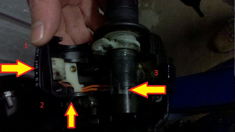

PS. Der rechte Griff hat spiel, nicht vor und zurück sondern links rechts ... wie kann ich das beseitigen ?

Das was er mit dem Griff meint, ist nicht, dass er ein gewisses Spiel am Gashahn hat, bis überhaupt Gas gegeben wird ( das ist ja normal), sondern, seine Griffe lassen sich auf dem Lenker hin und herschieben. Also nicht drehen, sondern nach links und rechts bewegen (so habe ich das zu mindest verstanden xD)

Aber wie schon gesagt ist nun alles nur noch OFF TOPIC. Habe alle Antworten bekommen außer die, wie ich gegen das wackeln von dem rechten Handgriff vorgehen kann.
Und dazu habe ich weder was in den FAQ´s noch bei Google gefunden.
Vieleicht hat darauf ja noch jemand eine Lösung?!
Thx
Brajdy ist offline   Mit Zitat antworten
Alt 13.01.2011, 18:47:39   #21
Mache mal bitte Bilder von deinem Gasgriff, möglicherweise so, dass man die Abstände sieht. Wie weit kann man den Griff überhaupt bewegen?
Alt 15.01.2011, 02:21:39   #22
Ja, das ist eine gute Idee. Das muss man sich angucken, besser wäre ja in natura, aber so weit will ich dewegen nicht fahren.
Ein gewisses Spiel ist normal, irgendwie muss sich der Gasgriff ja drehen lassen, das sind aber nur weinige Zentel mm.
Denkbar wäre Verschleiß, falsche Montage oder nachgerüsteter Zubehörgriff von schlechter Qualität.

alsoooooooooooooo hallo erstmal ^^ hab es nun mal geschafft den griff ab zu nehmen. das einzige spiel was dort ist, ist die halterung vom gaszug im plastikstück vom "starter" ?! also das was direkt links daneben liegt ... ich glaube aber das es normal ist... was mich zu meiner nächsten frage führt ... mein onkel ... ein superheld wie er ist ^^ hat mit schmackes an dem ding neben dem gasgriff gedreht und den arretier pin da drunter abgebrochen also der pin der die ganze geschichte auf der selben stelle hält. hoffe ihr wisst was ich meine oder könnt was mit meiner beschreibung anfangen... nun wollt ich wissen wo ich das teil neu her bekomme und was mich das ca kosten wird ?! klar werde das sicher bei suzuki bekommen aber da werde ich wohl das obere und untere stück davon kaufen müssen. vieleicht habt ihr eine idee für mich / schrottplatz kann ich mir vorstellen oder vieleicht gibt es ja eine seite wo es teile gibt oder in erster linie würde mir auch der name des teils helfen xD danke schonmal
Alt 22.01.2011, 21:14:42   #28
Brajdy
Registriert seit: 09.01.2011
Beiträge: 18
Kilometer: 27000
hier ein foto von dem ding was ich meine ^^ dessen name ich nicht weiß haha ... hm pfeil nr 1 zeigt das was ich neu brauche pfeil nr 2 die stelle wo was weggebrochen ist und pfeil 3 die stelle wo es meiner meinung nach rein gehört ^^ danke

guck doch mal im marktplatz nach ner gebrauchten amatur für die rechte seite... denk da wirst du vlt fündig
Dream as You'll Live Forever
Live asYou'll Die Today
James Dean
Alt 23.01.2011, 10:32:27   #30
Da das Ding speziell für die GS 500 ist, wirds das halt eben nur bei Suzuki oder Gebrauchtteilehändlern geben.
Was das neu kostet, musst da da recherchieren:
Da der Pin nicht unbedingt sein muss, man muss den Griff dann eben anderweitig gegen Verdrehen sichern, würde ich mir darüber mal Gedanken machen. Einige haben das angeblich mit etwas Klebeband in den Griff bekommen.
Möglich, dass man den Pin durch eine kleine Schraube ersetzen kann. Bohren, Gewinde schneiden, Schraube eindrehen mit Sicherungslack einkleben, Kopf absägen... Habs mir noch nicht angesehen, ob das geht.
Übrigens auf deinem Bild sieht man nicht wirklich was.
1 = obere Schalterhälfte
2 = Verdrehsicherung
3 = Lenkerstummel

@ Berndy, das ist aber schade. Ich weiß das Bild ist recht dunkel. Naja aber zum Spiel hätte ich noch die frage. Am Handgriff das stück wo der Gaszug eingehängt ist, das liegt ja nur in dem HANDLE SWITCH drin. Da kann ich dann davon ausgehen das es vollkommen normal ist das es dort ein gewisses spiel nach links und rechts hat.?! (je nach möp mal mehr mal weniger) ...
Werde es wohl mal erst mit Panzertape das drunter versuchen. Getreu nach dem Motto fusch am Bau ^^ ... Neu scheinen die dinger wohl zwischen 50 und 70 zu kosten. Naja mal weiter schauen und wenn ich was gebrauchtes finde werde ich es wohl dann ersetzen wenn ich es nicht zu 100 % anders gelöst bekomme =)

eigentlich darf die Armatur mit oder ohne Pin kein seitliche Spiel haben. Der Pin verhindert das verdrehen um die Achse, nicht nach rechts und links.
Die Armatur wird (in Fahrtrichtung gesehen) links von der Klemmung der Bremspumpe, und rechts vom Lenkergewicht fixiert.
Wenn alles richtig verschraubt und an der richtigen Stelle montiert ist darf da kein Spiel sein. Also kein seitliches.

@ Goose.... Es hat ja nicht dieser Klotz da spiel wo der Pin weggebrochen ist, (der dreht sich jetzt nur mit wenn man den gasgriff bis zum anschlag dreht) sondern der griff in sich ... nach links und rechts ...
Alt 23.01.2011, 14:09:21   #35
Jetzt bin ich verwirrt, Der Griff wackelt also nur in die Armatur rein und raus?
Dann kann es eigentlich nur ein falscher Gaßgriff sein, da der griff in der Armatur eine Führung hat, die genau das verhindert.
Gut das wenn der Pin fehlt sich das ganze Gehäuse mitdreht kann schon sein, wenn du etwas Isoband unter die Armatur auf den Lenker Klebst, sollte das die Drehung verhindern.
Was ich noch gerne wissen würde, wandert vielleicht der Gummigriff auf der weißen Hülse hin und her, oder wandert wirklich die weiße Hülse rein und raus aus dem Gehäuse?
Edit: Auf deinem Bild sieht aber eigentlich alles so aus wie es sein soll.

also so wie ich es gesehen habe wird der griff ja direkt an der seit geführt. Also rechts neben dem stück wo der Seilzug eingehängt ist. Für mich sah auch alles korrekt aus. Also das einzige was nicht mehr stimmte war, das mein Onkel was weggebrochen hat ^^ ... aber sonst sah alles gut aus. Jetzt kann natürlich sein das der Griff mal getauscht wurde und dadurch das Führungsstück zu dünn ist und deswegen zu viel Spiel nach links und rechts hat ?! Oder sind das Einheitsgrößen ? Dürfte ja nur abweichen wenn der Griff von einem komplett anderen Model ist. Oder irre ich mich ?
Alt 23.01.2011, 14:48:42   #37
Das ist ne gute Frage, ich habe noch nicht versucht den Gaßgriff eines anderen Modells zu verwenden....

haha ich stelle immer nur gute fragen xD naja muss ich mich wohl mal um einen anderen griff kümmern und schauen ob es dort dann auch so ist
Alt 23.01.2011, 20:50:14   #39
Versuch doch mal bei nem GS Kollegen rein zu schauen, einfach mal das Ding aufschrauben und vergleichen, erst dann Geld ausgeben.
Alt 23.01.2011, 22:40:48   #40
Hab gerade den Fred noch mal überflogen. Du hast bisher nicht gesagt, wieviel Spiel du zahlenmäßig hast. Ca. 1-2mm sind durchaus noch im normalen Rahmen. Ist es mehr, deutet das schon eher auf einen Defekt hin. Wieviel hast du ca.?
Alt 24.01.2011, 05:11:54   #41
Wenn alles so ist, wie es sein soll und dir das Spiel trotzdem zu groß ist, kann man eine dünne Scheibe beilegen. Eventuell muss man die selber schneiden, entweder aus dünnem Alu/Messing-Blech oder Plastik. Macht eben ein paar Minuten Arbeit. Nur klemmen darf der Gasgriff nie.

hm ja sind schon bis zu 2 mm wenn nicht n bissl mehr ... aber 2 auf jeden fall ... mein onkel sachte halt es wäre zu viel ...
Alt 24.01.2011, 14:37:54   #44
ich schau heute abend mal in der halle wie viel unsere bikes haben
Alt 24.01.2011, 17:12:54   #45
Ich hab auch mal geschaut. Etwa 15/10 mm Spiel, Ist eben ein Präzisionsteil.
Was wackelt hat Luft und klemmt nicht.
Alt 24.01.2011, 18:06:08   #46
so, wir haben alle 1-2 mm Spiel, also nix wildes

hm gut dann werde ich mit dem spiel wohl leben ^^ aber was man nicht anders kennt stört einen glaube ich auch nicht x´D ist ja mir selbst nicht mal aufgefallen ...
@ damui ... kannsh ja nit wissen das unser netter herr onkel 2 linke hände hat und nach dem motto lebt ... plastik muss knacken ... ich mein ist ja ok aber net bei meinem eigenen zeug xD
