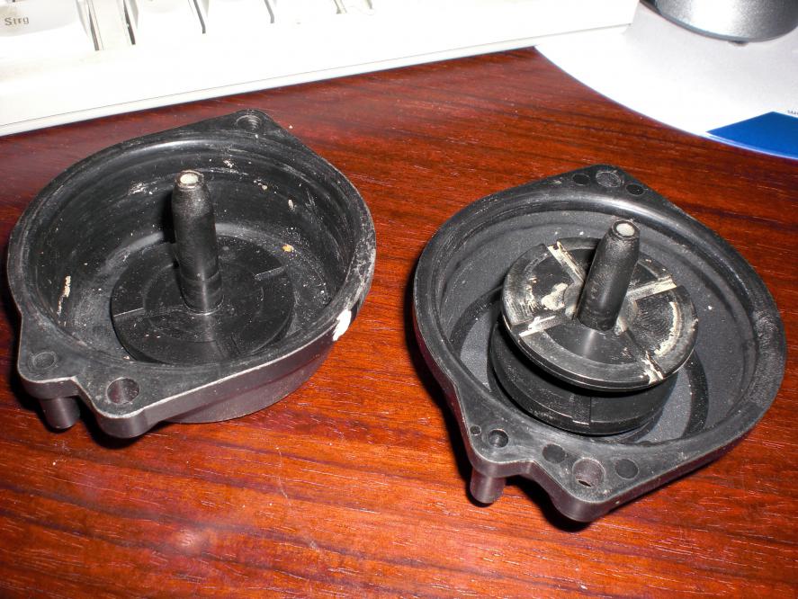

Hi!
Will meine Susi entdrosseln aber brauch nen bisschen hilfe
wenn ich die Anschläge raus nehme muss ich dort auch neue verbauen
kann mir nicht vorstellen das die feder nur den so rum hängt
Danke im vorraus

Alt 27.01.2011, 11:28:54   #2
Links offen Rechts gedrosselt

Alt 27.01.2011, 11:34:45   #3
cool danke den is meine doch offen aber zu wenig power sie rennt nur 165 mit veränderten Ansaugstutzen
Was kann ich da machen das ie schneller rennt?

Alt 27.01.2011, 11:37:35   #4
veränderte Ansaugstutzen?
dann ist deine nicht über die Deckel gedrosselt
Bau den Vergaser aus und mach die Verengung der Ansaugstutzen weg
wahrscheinlich haste Metallscheiben drinne die kannste einfach raus nehmen fertig
wenn die gegossen sind musst du dir neue offene Ansaugstutzen besorgen
Alt 27.01.2011, 11:41:22   #5
GS-Fahrer
Benutzerbild von GS-Fahrer
Registriert seit: 23.01.2011
Ort: Eberswalde
Beiträge: 49
Sorry das ich so dumm frage wo finde ich die scheibenzum entdrosseln
GS-Fahrer ist offline   Mit Zitat antworten
Alt 27.01.2011, 11:44:55   #6
Du wirst solche Blenden drin haben die müssen raus, dass war dann
http://www.gs-500.info/index.php?tit...otorradBoe.jpg
ansonsten ist deine GS falsch gedrosselt
dann brauchst du einfach offene Ansaugstutzen
Alt 27.01.2011, 11:45:31   #7
GS-Fahrer
Ort: Eberswalde
Beiträge: 49
bei mir im Brief stet 6,7,30,31 : Leistungssteigerund D. Geändert .Ansaugstutzen 34MM

Alt 27.01.2011, 11:46:08   #8
GS-Fahrer
Ort: Eberswalde
Beiträge: 49
bei deinen link is nix drinne
Alt 27.01.2011, 11:47:08   #9
http://www.gs-500.info/images/e/eb/D...otorradBoe.jpg
Alt 27.01.2011, 11:56:40   #10
GS-Fahrer
Ort: Eberswalde
Beiträge: 49
ich denke nicht das sie dadrüber gedrosselt is weil ja der ansaustutzen vom vorgänger schon geändert wurde daher kann ich es mir nicht vorstellen
Alt 27.01.2011, 11:58:15   #11
Bau den Vergaser aus und guck in den Ansaugstutzen vom Motor
anders wirst du nicht raus finden wie genau gedrosselt ist!
Alt 27.01.2011, 12:00:45   #12
GS-Fahrer
Ort: Eberswalde
Beiträge: 49
also liegen die zwischen motor und vergasser oder zwischen vergaser und luftfilterkasten
Alt 27.01.2011, 12:09:04   #13
die stecken im Anschlusstutzen der Vergaser, die am Motorblock festgeschraubt sind.
Mit der Luftfilterseite hat das nix zu tun. Wenn du ein kleines Endoskop hast, dann kannste das auch sehen nur mit dem Luftfilter ausbauen. Musst nur einen haben der dir den Gaßhahn aufhält.
Alt 27.01.2011, 12:11:25   #14
Zwischen Motor und Vergaser.
Und die eingetragenen geänderten Ansaugstutzen sind nicht diese Scheiben.
Die sind konisch verengt und vergossen.
Da musst du zum entdrosseln also die kompletten Ansaugstutzen gegen offene austauschen.
btw: warum hat der Vorbesitzer die Kiste falsch gedrosselt?
Die verengten Ansaugstutzen sind die Drossel für Bj 94/95, nicht für ´91...
Aber wenn du die offenen Stutzen hast, brauchst du trotzdem nur die 120er Hauptdüsen.
Kannst die Kiste also wie ne 91er entdrosseln.
edit:
Hier ist ne PDF, wo auch die verengten Ansaugstutzen abgebildet sind.
Alt 27.01.2011, 12:11:49   #15
GS-Fahrer
Ort: Eberswalde
Beiträge: 49
ne werde ihn dan raus bauen aber erst am WE muss ab morgen wieder arbeiten
