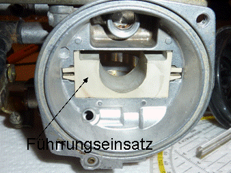

nachdem ich bei meinen letzten Fahrten so ein hässliches Ruckeln bei Teillast festgestellt habe, habe ich heute mal in die Vergaser geschaut. Wie befürchtet war eine Düsennadel gebrochen. Ich habe mir das Ganze dann einmal genauer angeschaut und auch die Ursache entdeckt. Die Bohrung, welche die Düsennadel im Gasschieber führt, ist eher eine Ellipse. Ich habe auch die Ursache dafür entdeckt.
In den Vergasern sind weiße Kunststoffteile (Teflon?) eingelassen, welche als Führung für die Gasschieber dienen. Diese Teile sind bei mir derart verschlissen, dass man schon ins Innere schauen kann (siehe Bilder). In meiner Reparaturanleitung mit der Explosionszeichnung der Vergaser sind diese Bauteile nicht bezeichnet.
Hat jemand Erfahrungen, mit diesen Teilen? Ich würde Sie gerne wechseln, habe aber den Eindruck, dass sie eingeklebt sind.

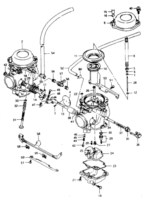

Die Schieberführungen bekommst du raus, wenn du die Hauptdüse rausgedreht hast. (der Düsenstock hält die Führung)
Schau dir mal deine Gasschieber an. Oft ist das Loch durch das die Düsennadel geht nichtmehr rund, sondern oval. Das sind Abnutzungsspuren...der eine hat die mehr der andere weniger.
Möglich, dass die Schieberführungen was damit zu tun haben (kannst ja das Spiel vom Schieber in der Führung mal fühlen). Neue/weniger verschlissene Gasschieber wirst du aber trotzdem brauchen.
Die Führungen gibt es afaik nicht einzeln zu kaufen.

Beim studieren der Explosionszeichnung bin ich schon auf die Idee gekommen, dass man die Hauptdüse (Nr. 27) rausdrehen muss. Hab ich auch gemacht, ich bekomme aber nicht einmal das Gegenstück (Nr. 26) raus. Ich habe Dich aber richtig Verstanden, dass die Nr. 26 einfach nur eingesteckt sein sollte, oder? in dem Fall würde ich mal den Gummihammer einsetzen.

heißen die Gasschieberführung. Kostet 25,04€ pro Stück und bekommste bei Mikuni direkt.
