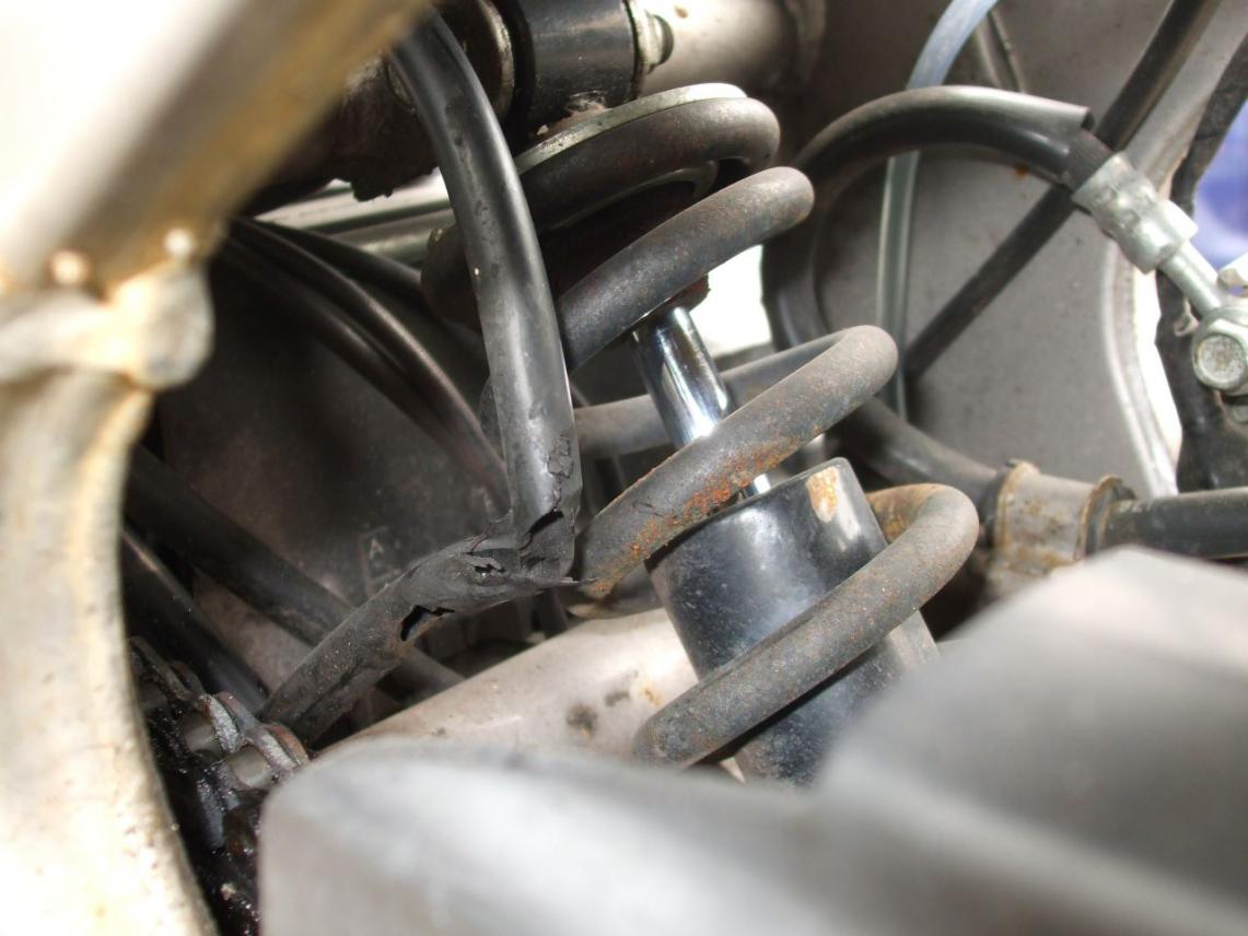

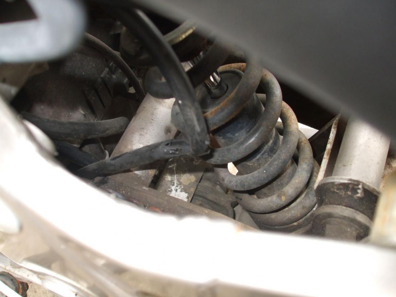

Hab vorhin beim Losfahren bemerkt, dass im Bereich zwischen Kette und hinterem Stoßdämpfer ein zerrissener Schlauch hängt? Ist das irgendne Kraftstoffleitung? Ist die wichtig?

ist wahrscheinlich der ablaufschlauch von der airbox.
mußt den mal nach unten verfolgen, wenn da soeine "mütze" mit nem schlitz drin drauf is, dann ist das der.
bin die ersten paar tausend kilometer ohne diesen schlauch gefahren und bilde mir ein einen leichten unterschied gespührt zu haben im fahrverhalten (minimal). ist ja auch logisch, weil die airbox an dem ausgang wo der schlauch drauf steckt "nebenluft" zieht
auf kurz oder lang würde ich dir also empfehlen den schlauch zu ersetzten.
edit: deine kette sieht ja merkwürdig aus, fährtst du nen automatischen kettenöler?

Schau mal nach, wo der hingeht.
Ist natürlich kein Kraftstoffschlauch
Ist entweder Tanküberlauf oder Airboxdrainage (vielleicht auch Batterieüberlauf, dafür sieht er aber zu dick aus).
Ist weniger tragisch, dass den die Kette gefressen hat. Den hat einfach mal wer falsch verlegt. Bei Gelegenheit solltest du dir da aber Ersatz besorgen...auch wegen der Nebenluft...
Fädel den zwischen Schwinge und Motor durch und lass ihn rechts zwischen Rahmen und Motor enden (da gehören Tanküberlauf, Airboxdrainage und Batterieüberlauf hin).

muss an diesem überlaufschlauch unten diese kappe drauf? die hab ich nämlich gar nicht? welche funktion hat der schlitz? sollte ich mit sowas besorgen?
Alt 26.03.2011, 14:32:29   #6
Diese "Kappe" hat eine Funktion, sonst hätte Suzuki da einen normalen Schlauch genommen. Das ist ein einfaches Rückschlagventil und soll verhindern, dass über diesen Schlauch Nebenluft in die Airbox gesaugt wird.
Wenn du keine Probleme mit zu magerem Gemisch hast, ist es wahrscheinlich, dass die wenige Luft, die über den dünnen Schlauch kommt, keine Auswirkung hat.
Wenn du aber Probleme hast, würde ich den Schlauch ersetzen.

gibts irgendwo ein bild davon? dann bastel ich mir da was selber. kann grad nix finden dazu. wie groß soll der schlitz sein?
Alt 26.03.2011, 15:36:08   #9
Frag doch einen der schlachtet...da krichste den Schlauch sicherlich gegens Porto...
@ Schwingenschleifschutz: Wenn du fährst, liegt die Kette dort nicht permanent auf.

Die Kappe dient außerdem als Schmutzdichtung, ohne die der Motor Sachen ansaugen kann, die ihm nicht gut bekommen würden!
