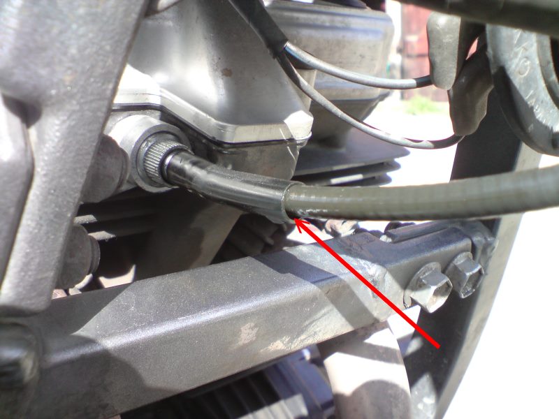

So, hier jetzt mal ein Bild vom Übeltäter. Das Öl kommt wie gesagt zwischen der Ummantelung der DZM-Welle und diesem "Überzug" raus.

Sind da die Dichtungen drin?
Alt 14.04.2011, 21:08:18   #6
Die Welle selbst dichtet gar nichts ab - da gibts keine Dichtung.......
Bau den kleinen Stutzen aus in den die Welle geschraubt wird (kleine seitliche Schraube am Ventildeckel lösen und rausziehen). Darin befindet sich sich die Dichtung, welche vermutlich bei dir defekt ist (Simering).

Genau, den habe ich gemeint.
Danke, dann werd ich mich mal dranmachen.
