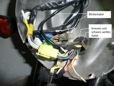

Moin moin!
Hatte meine GS mal auf Doppelscheinwerfer, Streetbar-Lenker
und Kellermännern etc umgebaut.
Jetzt will ich wieder alles auf Original zurückbauen.
Dabei habe ich jetzt noch ein kleines Problem:
Welcher Japanstecker gehört in welche Buchse???
Habe da ein paar Stecker, wo ich nicht weiß, welche Farben der Kabel
zusammen gehören.
Handelt sich hauptsächlich um Blinker und Standlicht, wie ich vermute....
Wäre super, wenn mir jemand helfen würde.... bin schon leicht frustriert

So, hier habe ich noch schnell ein Bild gemacht.
Ich hoffe, ihr erkennt alles. Musste es zum Hochladen komprimieren...
Was noch zu ergänzen wäre:
Die rechte Armatur (Starter, Not-aus...) ist noch nicht montiert.
Hauptsache, ich weiß schon mal, was mit den Blinkerkabeln zu tun ist

Alt 01.06.2011, 18:29:11   #3
Eigentlich müssten die farblich zueinander passen. Du hast auf jeden Fall (wenn es noch original ist) einen doppelten Japanstecker, da kommt die Masse der Blinker rein. Den Rest kannst du ausprobieren, welche Lampe wo angeht .
Alt 01.06.2011, 18:49:41   #4
Bördy
Registriert seit: 18.04.2011
Beiträge: 4
Ja, ich glaube, den hab ich.
Danke. Dann heißt es wohl ausprobieren ausprobieren ausprobieren...
Aber nen was durchbrennen oder nen Kurzen riskieren kann ich da nicht, oder?
Ach noch was... Masse waren doch die schwarz-weißen, richtig???
Bördy ist offline   Mit Zitat antworten
Alt 01.06.2011, 21:05:58   #5
Rotschopf
Benutzerbild von Rotschopf
Registriert seit: 26.04.2011
Ort: Thüringen
Beiträge: 83
Kilometer: 72500
Schlimmstenfalls knallt´s deine Hauptsicherung raus, da solltest du n paar als Ersatz haben, sind ja nur Centartikel.
Schwarz ist Masse und schwarz-weiss Plus, soweit ich das in Erinnerung habe.

Alt 02.06.2011, 02:40:15   #6
_Newbie_
Einfach drauf los, ist eig. farblich alles angestimmt. Masse ist nen Doppelstecker, jeweils die schwarzen Kabel der Blinker dran.
Kann nichts passieren falls du dich mal versteckst, auch die Sicherung sollte nicht rausfliegen. Die Pfennigartikel sollte man aber trotzdem sicherheitshalber immer auf Lager haben, am Besten gleich mehrere.
Alt 02.06.2011, 10:43:45   #7

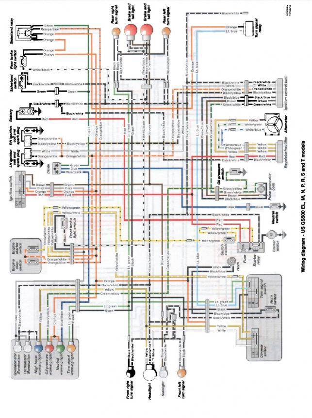

Das braune und schwarze-weiße rechts sind für"s Standlicht. Braun +, schwarz-weiß -.
Aber vielleicht hilft Dir ja der Schaltplan weiter.

Alt 02.06.2011, 13:12:03   #8
_Newbie_
Das ist doch die Kopie aus dem Buch, sowas würde ich hier nicht öffentlich hochladen!
Geändert von _Newbie_ (02.06.2011 um 13:23:02 Uhr)
Alt 02.06.2011, 13:13:25   #9
Dann soll es ein Mod bitte antfernen. Ich hab die Kopie allerdings auch hier im Forum entdeckt.

MwGrabowski
Benutzerbild von MwGrabowski
Registriert seit: 03.06.2011
Beiträge: 5
Kilometer: 24500
folgendes Bild habe ich von den Kabeln in meinem Scheinwerfer gemacht, bevor ich ihn demontiert habe (Baujahr 2001):
http://forum.gs-500.de/picture.php?a...pictureid=1443
Vielleicht hilfts ja
