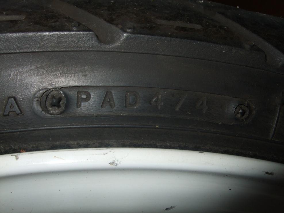

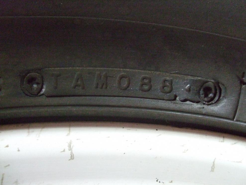

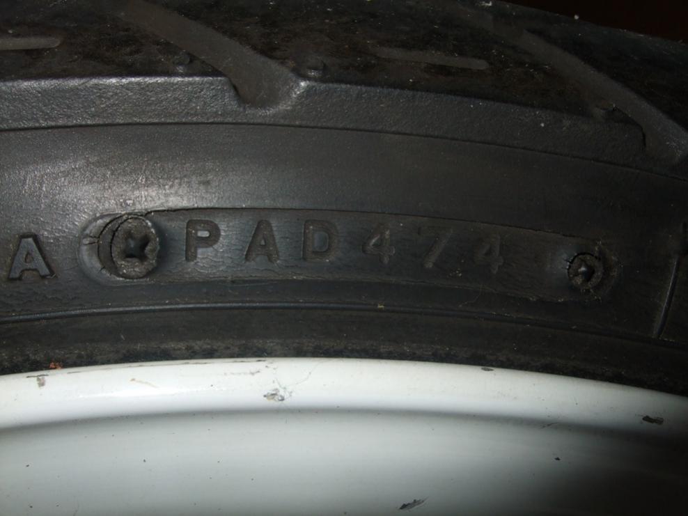

So, hier die Bilder.
Die XXX hab ich nur als Platzhalter für die Buchstaben genommen.

Alt 28.07.2011, 10:41:25   #8
Patzomat
Sag ich doch falsche Nummer!
Aber so wie die aussehen, könnte das alter trotzdem stimmen

Alt 28.07.2011, 10:43:43   #10
Dann hammers ja. Die Nummer stimmt nicht. Vergleich mal hiermit. Da wäre es die 5107

Vorne DOT ENWA PAD 474
hinten DOT ENVC TAM 088
scheinbar doch uralt.
Das sind die einzigen Nummer-Buchstaben -Kombinationen.

Alt 28.07.2011, 10:53:10   #13
Sieht so aus. Die Reifen sehen auch tatsächlich aus, als wären sie uralt.
Welche Marke und Typ steht denn drauf?
Bridgestone ...? oder was?
Wenn der Reifen schon seit 10 Jahren nicht mehr hergestellt wird, hat man ja mal einen Anhaltspunkt.

Alt 28.07.2011, 10:54:59   #15
Patzomat
Die Bilder die du eingestellt hast, sind nicht die gesuchte Nr.
Die Nummer die du suchst steht alleine in so einem "eingestanzten Lochlochfeld". siehe Knotenfroschs Beitrag
Aber nach den Bilder kannste die Reifen eh wegschmeißen, so wie die aussehen, egal wie alt.

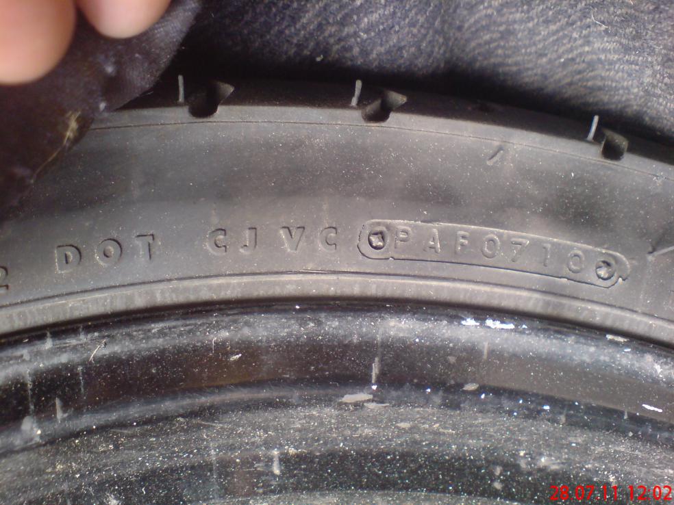

Alt 28.07.2011, 11:07:17   #16
Meine DOT sieht so aus
ist also auch nicht in sonem "Kreis"
sieht bei mir auch so aus !

Alt 28.07.2011, 11:26:04   #18
Na das passt doch. 7. Kalenderwoche 2010.
Die Reifen vom Threadersteller sind also doch schon 17 bzw. 15 Jahre alt.
Vorne vermutlich der 1., hinten der 2. Reifen.
doch doch.
Die eingestellten Bilder zeigen durchaus die richtige Nummenr. Das Dreieck dahinter zeigt dann noch das Jahrzent 1990-99.
Leider war das Dreieck damals nicht verpflichtend, so dass es auf dem Vorderreifen nicht zu finden ist.
Trotzdem sind die Reifen definitiv aus der KW 47/1994 und KW08/1998
