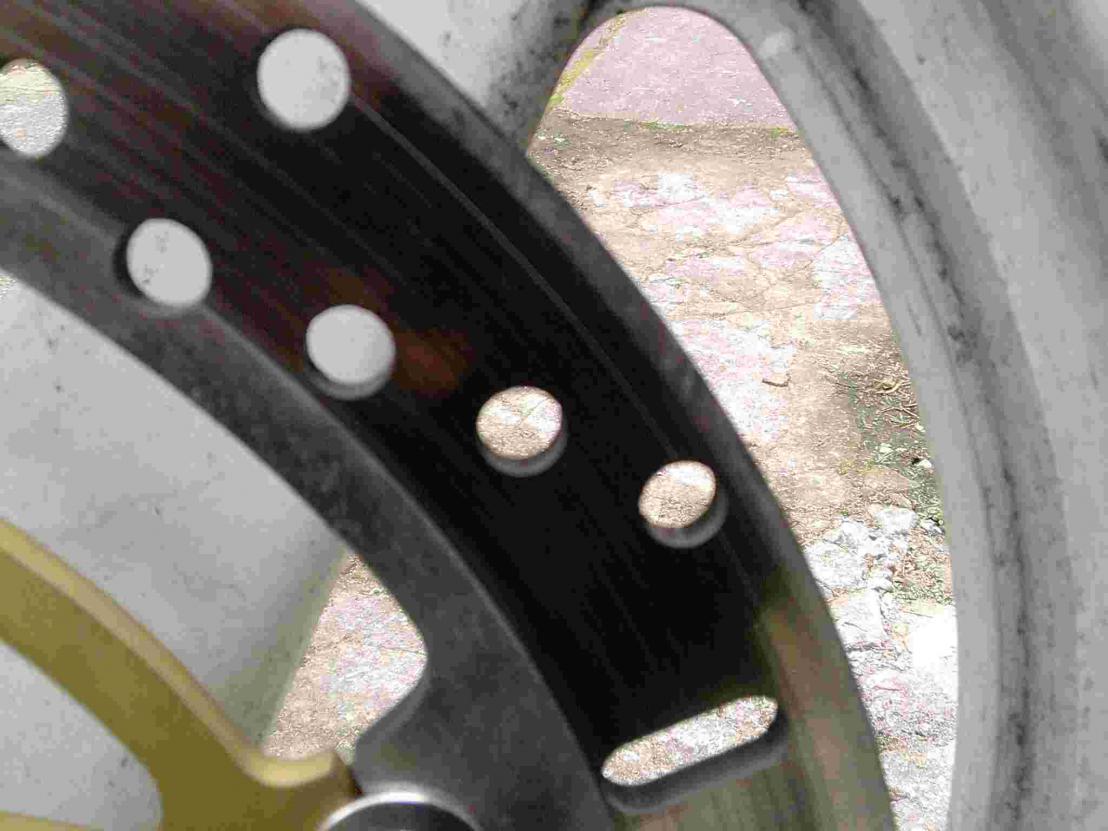

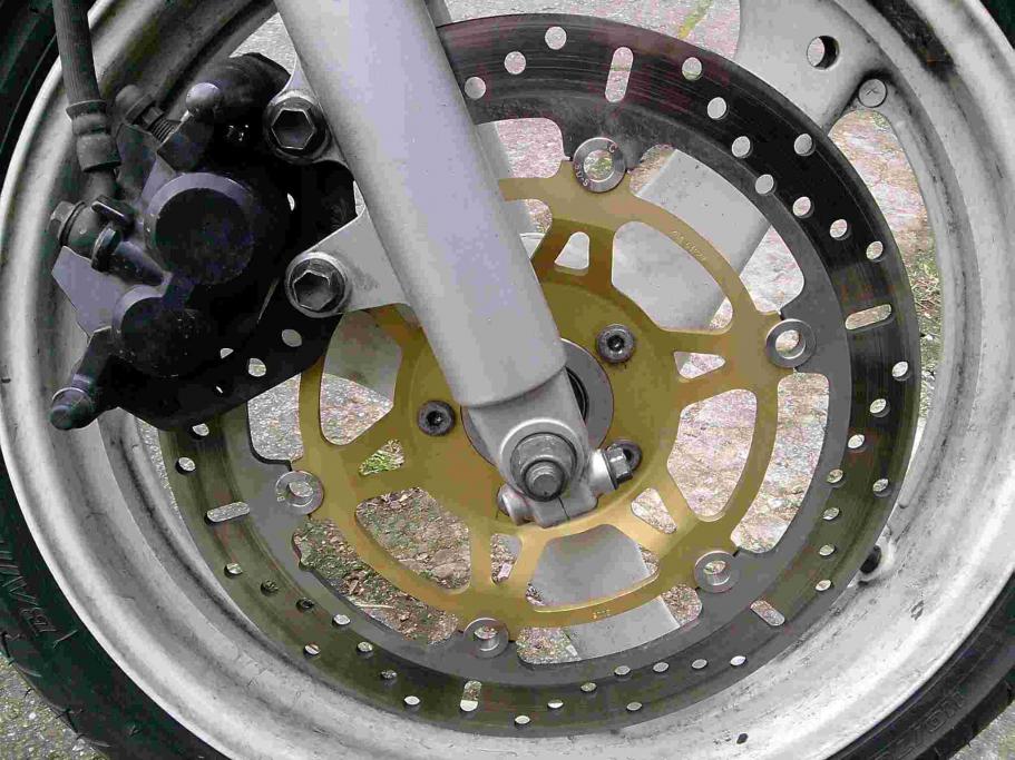

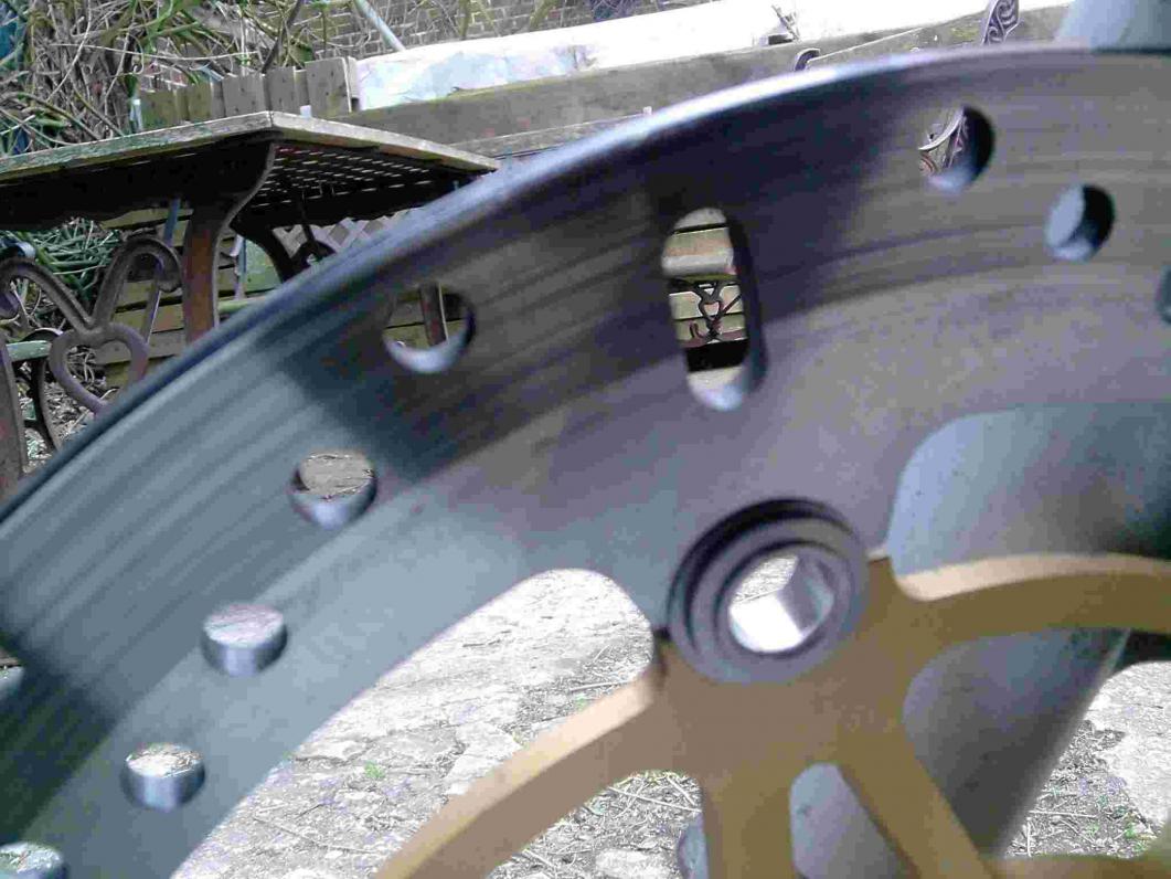

Rubbeln deutet auf Verschleiß hin, das passiert u.a. bei Überhitzung - dazu passen auch die Knistergeräusche. Wenn es so ist, geht es von allein nicht wieder weg und die Scheibe gehört erneuert. Wie lange ist die schon drauf? Bist du ein rabiater Bremser? Überhitzung kann auch passieren, wenn die Bremskolben nicht richtig zurück gehen und die Beläge permanent schleifen.
Vergiss bitte vorerst, was dir Willow geraten hat und stecke nach dem Einbau der originalen Umlenkknochen die Holme bündig zur Gabelbrücke durch. Dann sollte sich das Fahrverhalten deiner GS erstmal nicht wesentlich ändern (sie kommt ja hinten und vorn gleich viel höher) - nur die Schräglagenfreiheit erhöht sich etwas. Als nächstes wäre ein ordentliches Federbein der bessere Weg, um Stabilität und Wendigkeit zu erhöhen. Beim Durchstecken der Gabel wird es zwar kippeliger, das Pumpen am Heck bleibt aber.

Ach, die Scheibe ist ganz neu. Dann mache die mal mit Bremsenreiniger richtig sauber - Rubbeln ergibt sich auch, wenn noch Fett auf der Scheibe ist.

Hast du auch den Bremssattel gründlich geputzt? oder nur die Kolben zurück gedrückt?

Tag,
ich hab den Bremmsattel nicht vollständig auseinandergenommen, ich hab nur da geputzt wo ich so hinkam...
Ich hab hier mal Bilder gemacht, sind Qualitativ leider nicht so besonders, alleine schon weil ich die auf 100 kb runterkonvertieren musste -.- Das erste ist von Links aufgenommen, die anderen von Rechts. ( In Fahrtrichtung)
Ich sollte demnächst unbedingt meine Felgen Putzen seh ich grad
MfG
Amon
