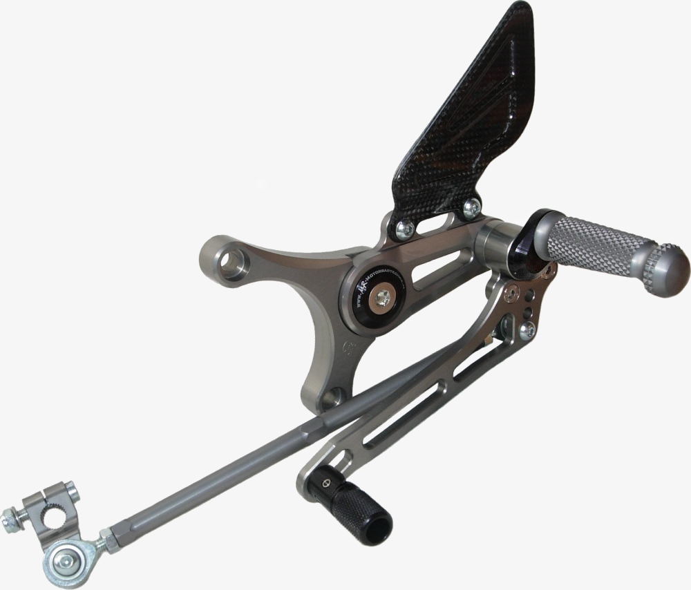

also... das mit dem bild wird nichts... fragt bitte nicht warum ...
das ist keine Standart-Fussraste...
sitzt daher nicht DIREKT am Motor... sondern etwas versetzt...
Hits:	729
Größe:	92,6 KB

Alt 22.04.2012, 19:55:00   #11
Egal, welche Fußrastenanlage du dran hast, was hat das mit der Kupplung zu tun? An der Fußraste links ist der Schalthebel. Bei einer zurückverlegten Rastenanlage kann das Schaltgestänge z.B. verbogen sein. Dann kann das Schalten schwer bis unmöglich werden.
Alt 22.04.2012, 19:59:24   #12
So und welches Teil kann man jetzt verschieben, dass das mit dem Schalten wieder geht?
Übrigens, nur so am Rande, Standard schreibt man auch hinten mit "D".
Alt 22.04.2012, 20:06:10   #13
Die vordere Aufnahme mit der zehner Schraube wird auf der Schaltwelle verschraubt. die darf nicht wackeln.
Alt 22.04.2012, 20:20:45   #14
Kommt drauf an, was man meint: Standart
Alt 22.04.2012, 20:36:34   #15
@Goose Sowas hab ich auch gedacht. Aber das Teil dürfte, sofern die Schraube noch vorhanden ist, nicht soweit verrutschen. Auf der Schaltwelle ist doch eine Nut inmitten der Verzahnung, durch die die Schraube läuft und ein Verrutschen auch bei loser Verschraubung verhindern sollte. Oder irre ich mich da?
Alt 22.04.2012, 20:49:00   #16
Im Prinzip hast du recht, nur wenn die Schraube locker ist, kannst du die Verzahnung wo die Welle dran ist(geht auch mit dem Serienhebel) so ca. 5-8 mm vor und zurück schieben, runter geht er aber nicht wenn die Schraube drin ist.
Allerdings sollte man trotzdem die Gänge einlegen können. wenn wir hier was bauen, dann setze ich das Ding auch nur auf, und schraube es nicht fest.
Stellt sich die Frage, ist das Teil fest und er kann die ganze Welle ziehen, oder wie.... Bilder fänd ich trotzdem gut.

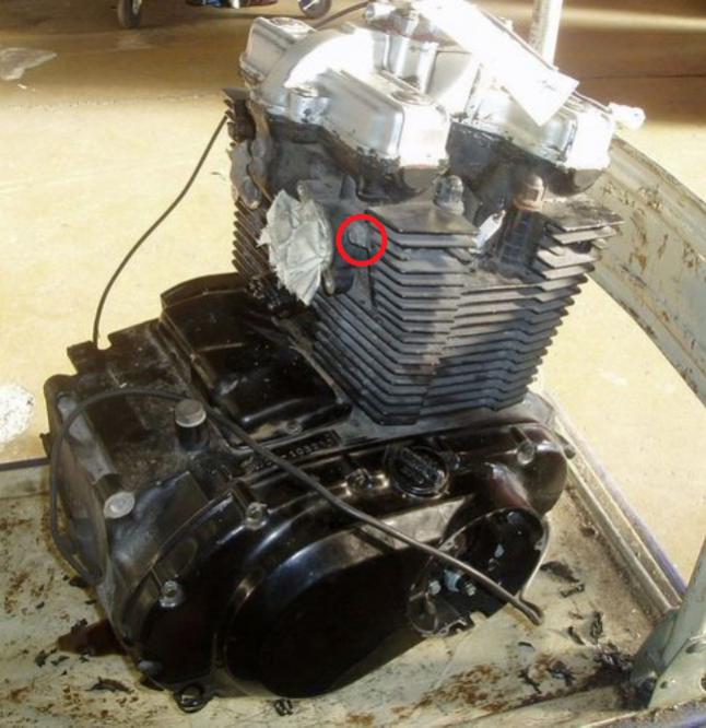

kann mir vielleicht jemand sagen wofür diese Schraube ist?
Und ob ich die so einfach rausdrehen kann ?
dankeKlicke auf die Grafik für eine größere Ansicht

Die Schrauben verschließen, soweit ich weiß, Bohrungen zu den Ölleitungen im Motor.
Wenn nicht unbedingt erforderlich, würde ich die nicht entfernen.
