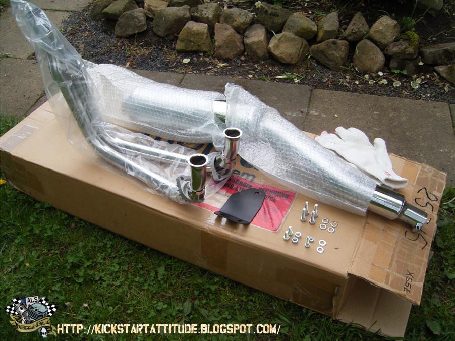

Hi Leute,
heute wollte ich die Nexxus-Anlge von Motad in meiner GS verbauen. Das klappte nicht so wirklich, da der Fußbremshebel auf dem Rohr vom Endtopf aufsetzt.
Das es dieses Problem öfter geben soll habe ich nun schon gelesen, aber wie es gelöst wurde wird nie gesagt. Neuer Halter?
PS: Die Quali sei nun mal dahingestellt, ich find den Pott richtig Scheiße, aber für 0€ sagt man nicht nein.

Egal wie ich den Halter hinten verschiebe, das Rohr rausziehe oder verdrehe es passt einfach nicht, habe es schon gedreht und gewendet wie es geht.
Hat einer mal ein Bild von einer korrekt montierten Anlage wie viel Platz da zum Fußbremshebel ist?

Am original Haltepunkt mit der schwarzen Platte auf dem angehängten Bild. Diese kann man etwas verschieben durch Langlöcher, bringt aber alles nichts. Egal ob man sie von vorne oder von hinten verschraubt.

Der schwarze Halter auf dem Bild ist auch kein Originalhalter für die GS.
Wenn es nur an dem Halter liegt, die Anlage aber sonst am Motorrad gescheit lang läuft, bau dir einfach nen neuen.

Der Halter zieht die Anlage hinten zu hoch deswegen stößt sie dann an den Fußbremshebel.
Das ist doch Mist da einen Halter beizulegen der nicht passt der Auspuff war OVP da muss doch dann was schief gelaufen sein.

Alt 05.05.2012, 17:06:28   #9
ich hab die schon mal verbaut, und der Halter der dabei war sah ganz anders aus, und er war auch etwas länger.
Also neuen Halter bauen und glücklich sein.

Wie in den Umbaustories zu sehen passt er jetzt, zwar nicht so wie es mal gedacht war aber egal.
Ich habe den Pragmatiker in mir geweckt und einfach mit einem Flachstahl mit zwei Löchern den Halter verlängert, sieht man nicht außer man kniet sich direkt davor.
Er verläuft jetzt zwar tiefer, aber ich finde das macht nichts, mal sehen ob es auch so ist.
