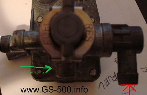

1. Der Benzinhahn tropft. Hatte gestern früh ne richtige kleine Pfütze (stand seit Freitag ) allerdings nicht an einem der Schläuche sondern an diesem Nippel der so aussieht als ob dort ein Schlauch draufgehört, direkt unter dem Hahn mittig. Ist mir gestern erst aufgefallen, weiss also nicht ob das schon immer so ist.. Ist auch bis jetzt nur morgens zu beobachten, wenn ich Sie 9 Stunden auf Arbeit stehen hab ist alles trocken.

1: Ich weiß nicht welchen Nippel du meinst,. Mit nem Foto erkennt man alles einfacher

1. Nen Foto mach ich morgen früh, dann sieht man auch gleich wo es feucht ist^^

1. Da wird der O-Ring des Verstellhebels undicht sein. Ist besonders ärgerlich, weil es für den Benzinhahn keine Ersatzteile von Suzuki gibt. Bleibt nur ausmessen, Schnurdicke 1-2 Zehntel mm dicker wählen und bei einem O-Ring-Händler bestellen. Das Porto wird zwar den eigentlichen Warenwert übersteigen, aber was solls. Der O-Ring muss aber mindestens aus NBR besser aus Viton bestehen. Alles andere ist nicht benzinresistent. Eine andere Alternative wäre ein neuer Benzinhahn für >50 €.

Kommt drauf an, wie ausgeprägt oder störend es ist. Wenns nur an der zu niedrigen Drehzal liegt, kann man ja einfach einen Gang runter schalten.
16 L auf 190 km ist schon sehr viel. Könnte tatsächlich am Benzinhan liegen.
Wie ich oben schon geschrieben habe: reparieren oder tauschen.
Sieh aber auch glöeich nach den Schläuchen, nicht dass es gar nicht am Benzinhahn liegt und nur ein Schlauch gerissen ist.
