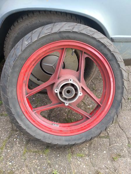

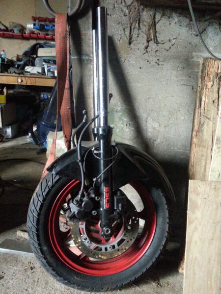

So, erste Bilder der Gabel und des hinteren Rades.
Durchmesser der Tauchrohre beträgt 38 mm. Falls also wer eine Idee hat, bin für Tipps dankbar. Mein Kumpel ist im Moment auf der Suche nach Papieren von dem Schlachtmopped. Das würde es erleichtern, aber an so viel Glück glaube ich nicht...

Also ich tippe auf ne alte Gixxer oder Yamaha Gabel, das ist aber mit dem Antidive da vorne dran sicher ne schlechtere Gabel als die der GS......
So ne alte Gixxergabel mit Brücken hab ich aber noch hier rum fliegen.....
Alt 04.10.2012, 07:13:56   #6
Sieht nach Kawasaki GPZ 900 aus.

Hm, verschlechtern wollte ich die GS nun nicht. Dann wird das wieder aufbauen der Verunfallten wohl etwas weniger günstig. Dann muss wohl doch ne RGV-Gabel oder ähnliches kommen. Naja, die Bremsscheiben an der Gabel sind noch recht gut, da müsste man bei eBay wohl noch was für bekommen. Ich mach die Tage auf jeden Fall mal bessere Bilder.

So, mit dem von mir bis eben nicht erkannten Anti-Dive ließ sich recht schnell eine GPX 600 oder 750 als Herkunft zumindest den Bildern nach herausfinden. Bin in Sachen Motorrad ja noch frisch dabei und küss halt erstmal die ganzen Details lernen. Beim Auto wäre das alles so schön einfach. Da kenne ich kichern ausreichend aus...

Die Felge hab ich in meiner GPX 600 R auch, kann nachher ja mal den Gabelholmdurchmesser messen.
Nur von der Dämpfung her ist die in der GPX schlechter als die Standard in der GS.
Wobei die GPX auch 205 Kg wiegt.
Goose hat an der Gabel auch schon mal gedrückt. (Sachsenring)
Alt 05.10.2012, 10:26:39   #10
Das Anti-Dive lässt sich aber leicht stilllegen, indem man die Ölbohrungen mit Plättchen verschließt oder gleich den ganzen Mechanismus abbaut und durch eine Platte ersetzt. Trotzdem bleibt die eigentliche Gabel auf dem Stand der 80er...

Noch was, die Felge hat nur 16"
und nicht 17" wie üblich
