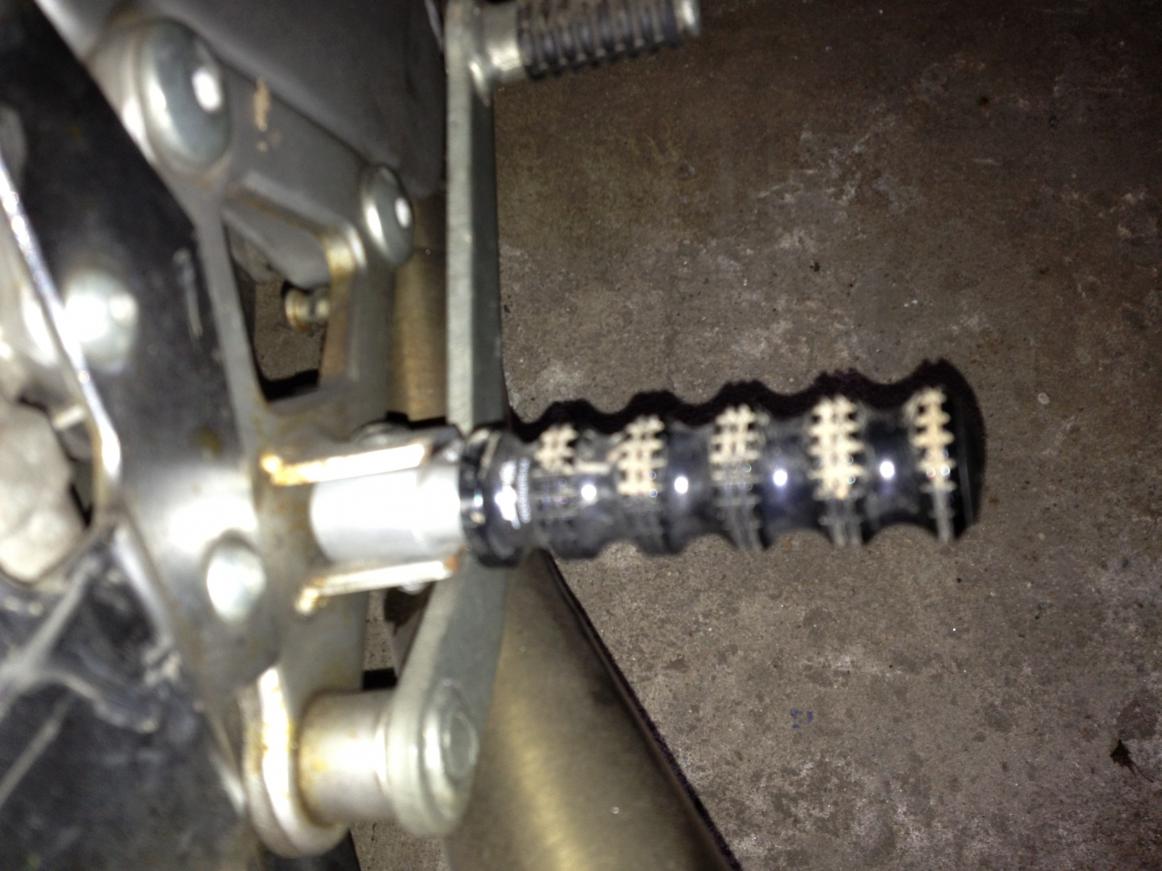

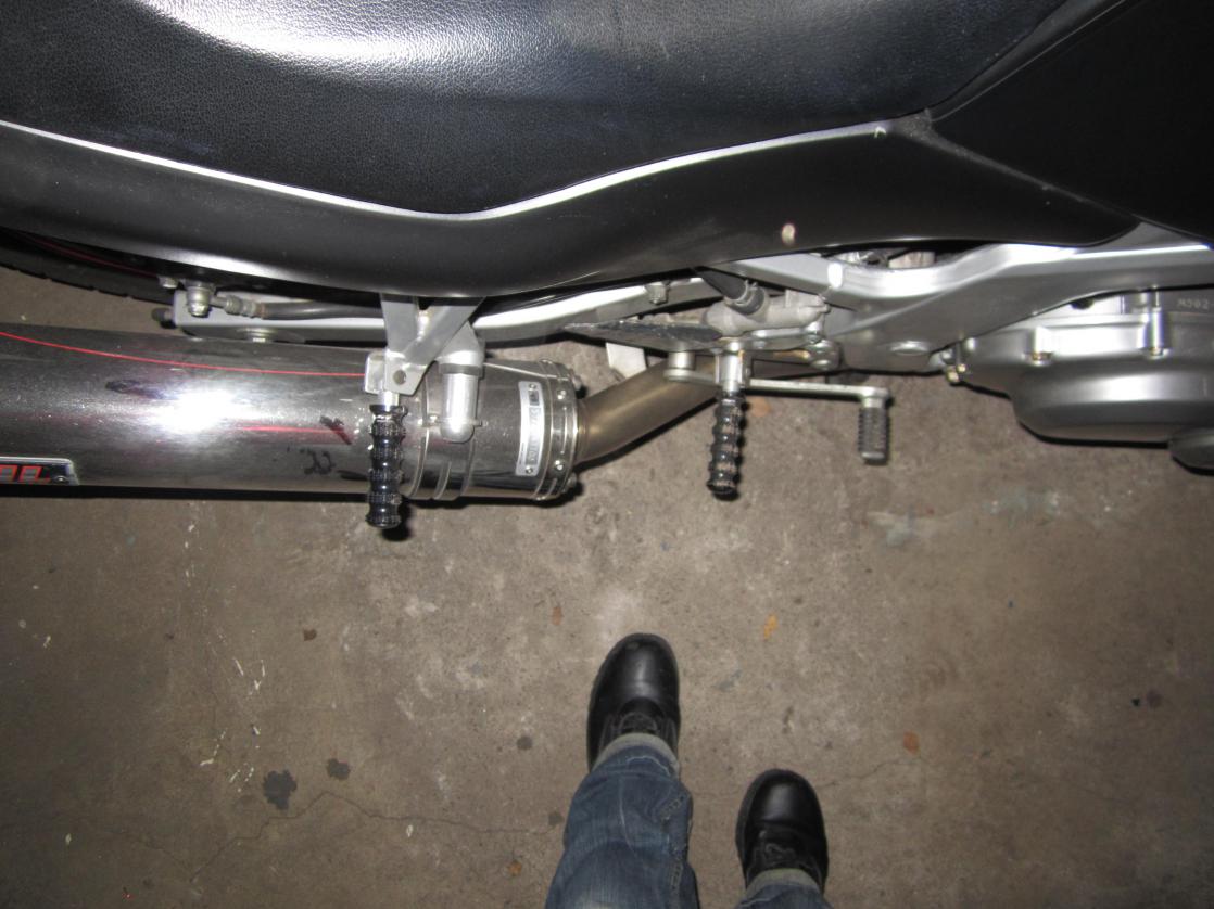

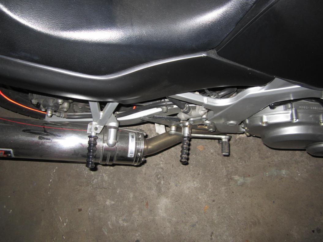

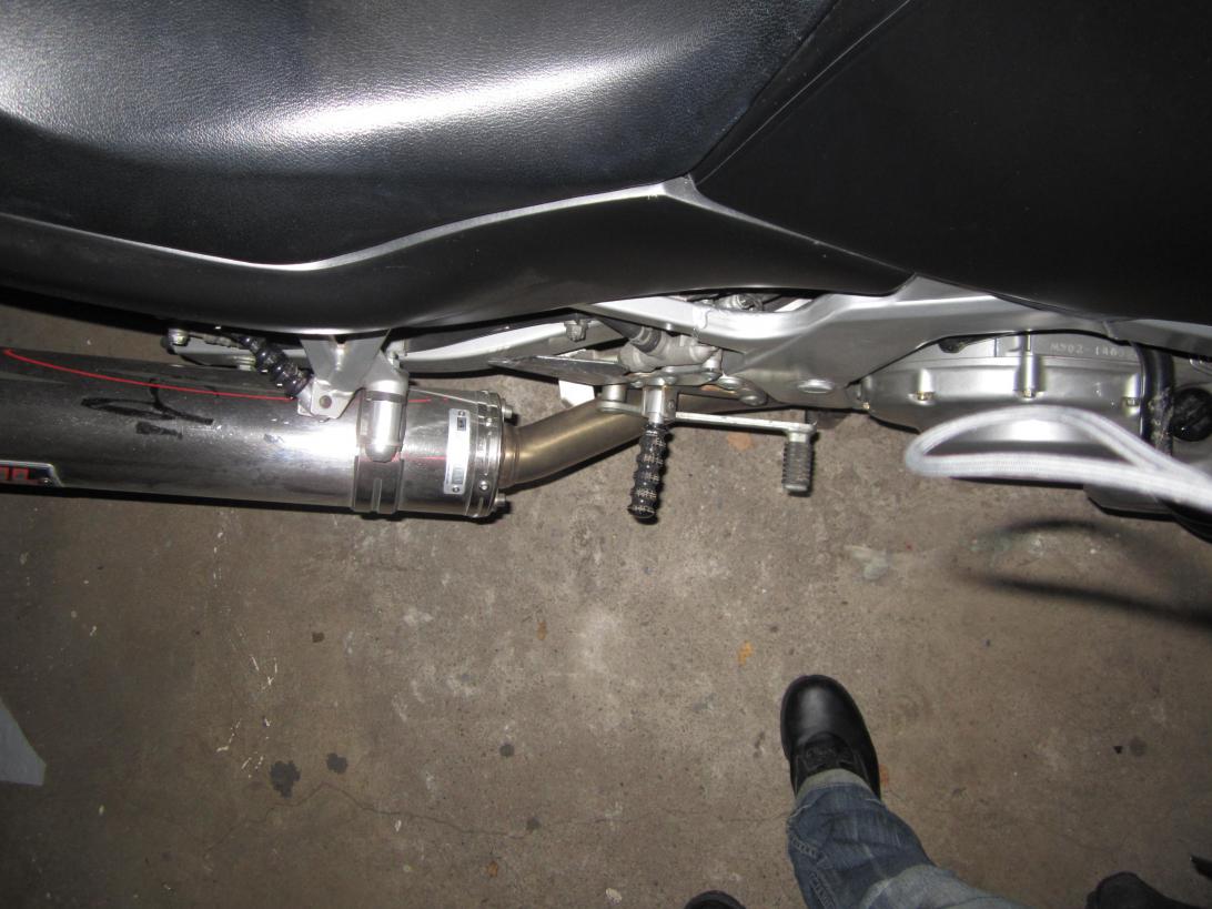

so hier die fotos:
Hab sie im nahen fotografiert und weiter weg im gesamten dann zu sehen. HAb auch mal fotografiert wie die sozius rasten aussehen wenn sie weggeklappt sind und wie groß die fußrasten sind von oben gesehen.
Achso ne ABE ist dabei.
Naja sieh selbst:

Hätte ich mir Denk ich nie gekauft aber meinzukünftiger Schwager hatte sie mit zum Geburtstag geschenkt. Also angebaut und ich fand sie sofort klasse.
Es gibt sie ja auch noch in vielen anderen Farben.

so wie das auf den Bilder aussieht, fehlen bei dir die Gummipuffer. Wenn die montiert sind, klappen die Rasten bei Schräglage auch nicht von alleine runter.....
Außerdem steht die hintere Raste beim Hochklappen dann auch senkrecht. Deine fällt ja fast ins Hinterrad.

Die raste bleibt da ja stehen. Stört auch nicht wirklich. Wenn ich mal Langeweile hab mach ich da was hin aber solange bleibts so. Tüv hat bisher auch noch nix gesagt.
Waren auch keine Gummis dabei und auch nicht in der Anleitung abgebildet...

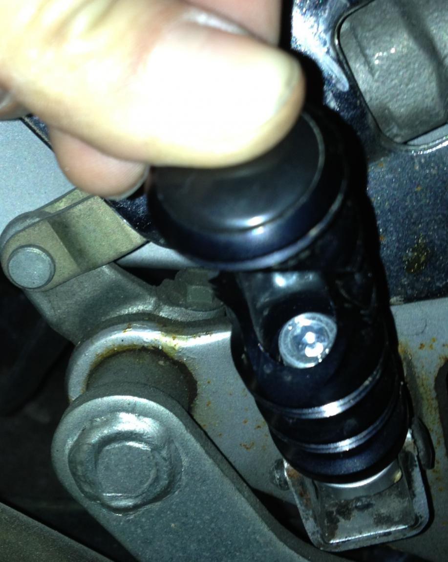

Jetzt hab ich mir das zusammen mal bestellt aber jetzt raff ich nicht wie ich die rasten auf die Halterung bringen soll, dafür ist keine Bohrung vorhanden?
Kleiner_Baer ist offline   Mit Zitat antworten
Alt 07.01.2013, 14:41:18   #23
Beiträge: 7.401
Bild der bestellten Teile?
PS: hast Du nur die rasten bestellt oder auch die passenden Gelenke dazu?

Hier sind die Bilder!
Am Anfang dachte ich mir Halterung reinstecken und festdrehen, hat nur 2 Hacken. 1. Kein Gewinde 2. Halterungsstift passst nicht rein...
Tja reklamieren, da hilft nichts. Ausser, Du hast die Möglichkeit, Gewinde zu schneiden.
hast die Gelenke auch speziell für die GS ab Bj 89 bestellt?
Die Gelenke würden schon passen, nur eben Fußraste und Gelenk ergeben keine Einheit...

Hmm... Die unterlegscheiben benutzt du die? Ich hab die nicht genommen. Ich kann nachher nochmal Aufnahmen machen wie das ganze bei mir sitzt. Richtig montiert haste aber oder (ist jetzt kein Angriff)?

Das ist ja mein Problem das montieren
schau dir mal die Bilder an, das ding ist das ich die Halterung nicht einmal in die Raste schieben kann oder sonst irgendwie befestigen kann...

Die Gelenke sind aber für die gs 500e oder? Bei mir ist das in den Gelenken noch ein graviert. Da steht dann GS500. Ansonsten schiebt man das Ende vom Gelenk ja nur durch die eine Seite der raste (da Winkeln Deckel drauf kommt) und festschrauben.

Ne die lass ich jetzt weg. Mein zukünftiger Schwager hat mir so Gummi Ringe besorgt mal schauen vielleicht klappen die ja. Wenn nicht ist auch egal. TÜV hat bisher nix gesagt.
So hier dann nochmal Nahaufnahme der rasten:
Sorry bisschen dreckig das ganze. Heute bisschen gefahren

Passen die Gelenke jetzt doch? Was ist jetzt anders?
Alt 08.01.2013, 20:53:39   #35
Beiträge: 1.036
Weis nicht ob die mittlerweile bei kleiner baer passen. Hatte ihm aber nochmal Fotos versprochen weils bei mir passt
