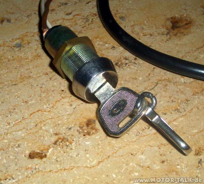

Hits:	1619
Größe:	99,8 KB

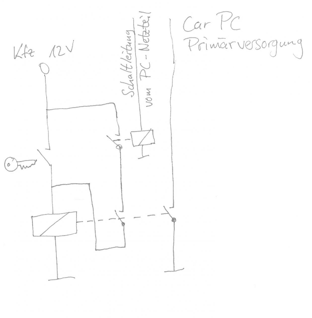

Wäre so eine Schaltung evtl. die Lösung...möglich, dass ich was übersehen habe, Strom ist nicht meine Stärke
Soll eine Selbsthalteschaltung darstellen. Die Schaltleitung vom PC-Netzteil kann alles sein, was bei eingeschaltetem PC Spannung hat. Bei heruntergefahrenem PC sollte die Selbsthaltung aufgelöst werden und der PC vom Strom getrennt sein.
Hits:	1706
Größe:	53,7 KB

da sind recht viele "Schalter". Du musst bei Relais beachten, dass sie nicht zu viel Leistung verschwenden, also theoretisch bistabil, da brauchst du aber wieder einen Trigger.
Wie gesagt, kenne mich mit Elektrik nicht gut aus. Von der Schaltung her sollte es aber gehen, oder?

ich verstehe da oben nicht, was du mit der "Schaltleitung" meinst und was dieser zusätzliche Schalter bringen soll. Da wird niemals Strom durchfließen.

Das Relais soll schließen, wenn der PC eingeschaltet ist. Es könnte von mir aus die Stromversorgung von einem PC-Laufwerk sein o.ä.. Sobald der PC aus ist, soll das Relais wieder öffnen.
und was soll mit dem Strom passieren, der dann durch den Schalter fließt wenn das Netzteil an ist?
der soll den Zündschlüssel umgehen, so dass der PC noch weiter läuft, wenn die Zündung wieder aus ist.
Ich würde das aber über eine Logikschaltung abfangen. Diese sollte dann die Signale von der Zündung und Taster oder was sonst noch gewünscht ist verarbeiten.
Der Schalter vor dem PC-Netzteil könnte ein MOSFET oder ein Relais sein und wird dann von der Logikschaltung gesteuert.

aber der ist doch auch vom Relais abhängig, das nach dem Zündschloss kommt. also nur wenn sowieso das Relais durchs Zündschloss aktiv ist, kann es das Zündschloss umgehen. Irgendwie seltsam. Außerdem würde das zu 2 möglichen Arbeitspunkten des Relais führen. Das sollte die Funktionsweise zwar nicht beeinflussen, allerdings nur wenn du genau den Spannungsabfall über die Schalter kennst. Eine Logikschaltung in CMOS-Technik wäre hier das einzig sinnvolle, da könntest du sogar ein bistabiles Relais triggern, das wird bedeutend weniger die Batterie belasten als deine Schaltung.
