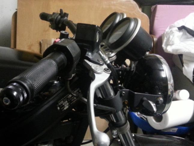

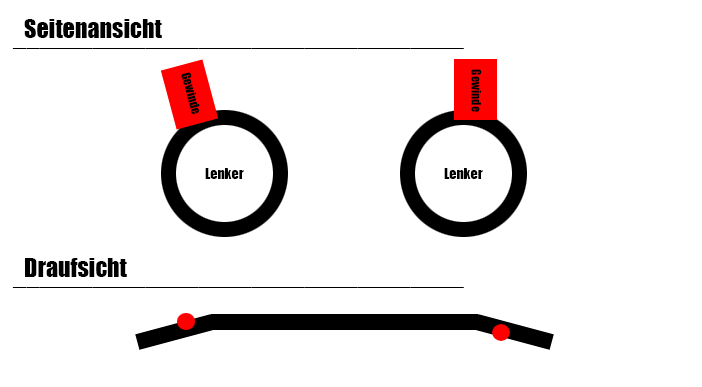

Gestern habe ich meinen neuen Superbike Lenker verbaut und danach alles wieder an seinen richtigen Platz gebohrt und geschraubt. Nun ist mir aber beim Brems und Kupplungsgriff aufgefallen das wenn ich sie beide ca. gleich ausrichte die Spiegelaufnahmen doch sehr versetzt sind ( ich habs mal versucht mit ner kleinen Zeichnung darzustellen )
Wenn ich nun meine Spiegel anschraube steht der eine fast gerade aber der andere ist nach vorne gekippt. Beim Abbau hatte ich da keine acht drauf ob das dort auch schon war. Nun wollte ich fragen ob das bei euch auch so ist? oder ob ich einfach den einen Hebel etwas drehen soll, wobei der Kupplungshebel in dem Fall für mich schon sehr weit nach oben kommt.

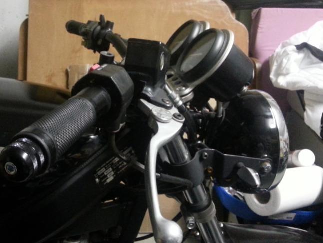

@ MM: bei dem Bild finde ich sieht man es am besten, is blöd mitem der Kamera das so zu bekommen.

Das passt alles. Leider ist es bei der GS so, dass einerseits ein wenig Versatz der Spiegelgewinde links/rechts ist und auch, dass die Neigung der Hebel zum Lenker etwas unterschiedlich ist. Entweder du kaufst dir ein paar Spiegel, die das ausgleichen können oder du musst bei den Hebeln einen Kompromiss finden, der dir auf beiden Seiten passt.
Alt 23.03.2013, 20:17:10   #6
Mir scheint allerdings, dass die Bremsarmatur etwas zu hoch gedreht ist - kann aus dem Winkel aber auch täuschen. Unterarm, Handflächen und Finger sollten von der Seite gesehen eine Linie ergeben, wenn die Finger auf dem Hebel ruhen.

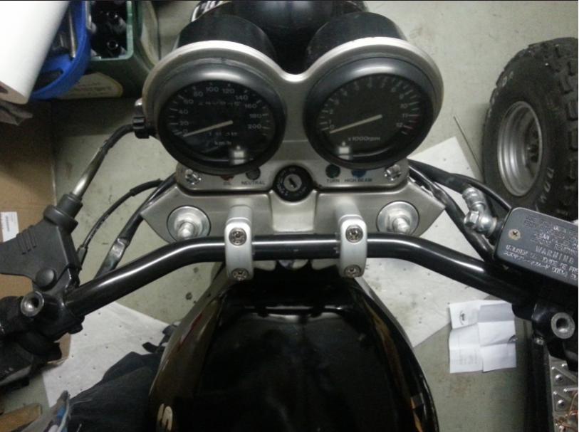

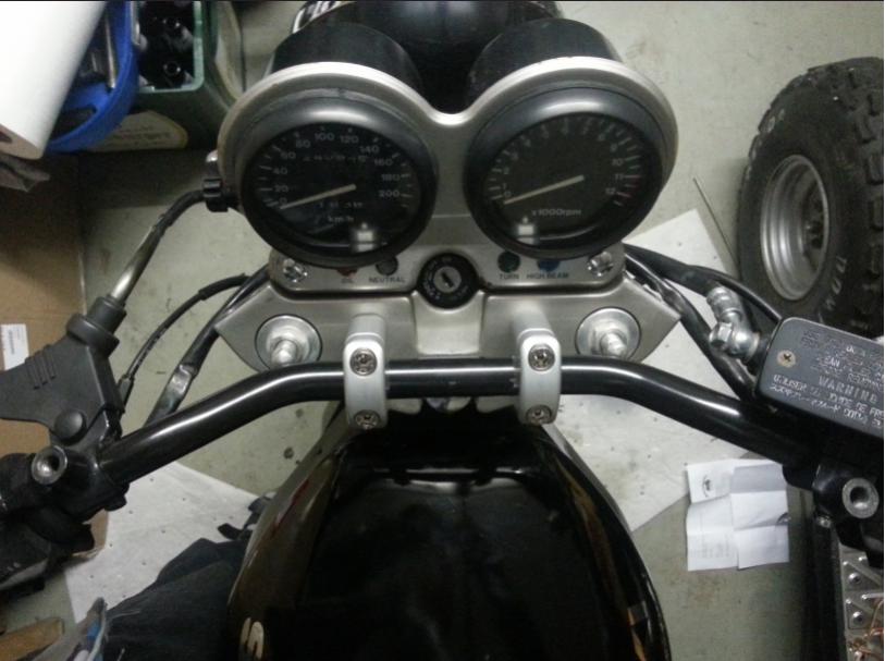

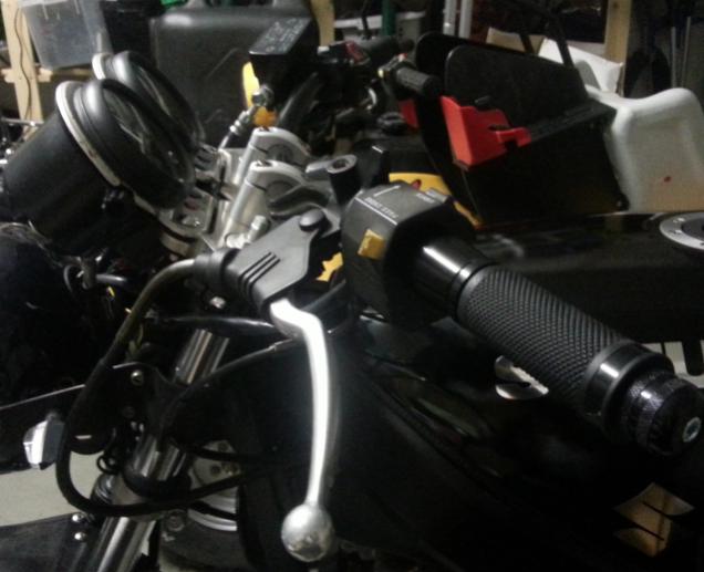

@ MM: hab mal noch 2 Fotos hochgeladen, für mich war das so beim einstellen - okay. Meine Finger fallen nach unten ab um an den Griff zu kommen!?
@ gsmattis: dann werde ich mit dem einstellen noch warten bis nächste Woche die neuen Spiegel da sind. Dann kann ich gleich noch schauen wie es sich mit der Sicht verhält und muss nicht alles 2 mal machen

Jo, macht Sinn
Für mich sehen die Hebel aber zu stark abfallend aus. Aber das kommt dann ja mit den Spiegeln
