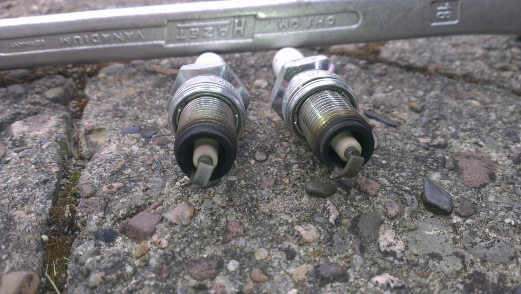

So,
habe gestern den Vergaser ausgebaut und gereinigt. Zwar keine Ultraschallbehandlung sondern Pinsel und Reiniger, aber sauber schien er von vorn herein gewesen zu sein.
Bei der Gelegenheit habe ich sämtliche Einstellungen nach der Anleitung im Wiki vorgenommen :
Baujahr 1989 bis 1993 - Vergasertyp: Mikuni BST33SS
120er Hauptdüse, Nadelclip in der 3. Kerbe von oben, Gemischschraube 2 1/2 Umdrehungen
Keine Anschläge im Deckel
Drosselklappen öffnen synchron, gemessen mit Fühlerlehren.
2 identische Lehren geschnappt, Lehre A in die Linke Klappe eingeklemmt und Lehre B versucht in rechte Drosselklappe zu schieben. Passte grade so. Anschließend Lehre A in rechte Klappe geklemmt, und Lehre B versucht in linke Klappe zu schieben. Gleiches Ergebnis.
Optisch öffnen sie auch synchron.
Als Drossel verwende ich die Alpha-Technik Blenden. Da diese ohne jegliche weitere Auflagen funktionieren sollen, müssten die Vergasereinstellungen nach wie vor stimmen.
Oder benötige ich durch den verminderten Ansaugquerschnitt tatsächlich die 135er Düsen?
Aber da die Gemischbildung im Vergaser stattfindet müsste der Querschnitt theoretisch egal sein, richtig?
Leerlauf ist in Ordnung, keine Drehzahlschwankungen. ~1300 RPM
Beim testfahren war das Fahrverhalten deutlich andres als letzte Woche noch. Allerdings war es auch nicht so gut wie erwartet....
Die Leistung ist bis ~8000 RPM nicht atemberaubend, und weiter habe ich nicht gedreht.
Auf plötzliches Vollgas geben folgt ein Stocken des Motors
Nach der Fahrt habe ich testweise auf warmen Motor mal den Choke voll aufgerissen. Dabei ging die Drehzahl kurz auf ~2500 hoch, fiel dann aber rapide ab sodass der Motor fast davor war auszugehen, kurz davor dreht er jedoch wieder hoch bis rund 4000 und verbleibt dann dort.
Die Zündkerzen habe ich mir anschließend auch angesehen, Bilder dazu im Anhang.
Es hat den anschein als ob ein Zylinder magerer läuft als der andere.
Echt ätzend wenn man mehr schrauben muss als das man fahren kann
Aber immerhin ist der Vergaser das nächste mal in Null-Komma-Nix ausgebaut

Alt 14.04.2013, 15:34:35   #10
Das ist zwar schön, dass die Drosselklappen mit der Fühlerlehre gemessen synchron aufgehen, das ist aber mit der Synchronisation der Vergaser nicht gemeint.
Obwohl das natürlich besser ist als total unterschiedlich laufende Vergaser.
Beim Vergasersynchronisieren wird der Unterdruck der beiden Vergaser bei einer bestimmten Drehzahl (1750 U/min) zueinander angeglichen. Dazu braucht man zwei Unterdruckuhren oder eine Schlauchwaage.
Das kann man mit Fühlerlehren nicht machen.
Vergaser sind nie 100%ig gleich, deswegen kann es schon sein, dass ein Zylinder minimal fetter ist als der andere.
Sich die Zündkerzen nach dem Einsatz des Chokes anzusehen, bringt nicht viel. Da sind die Kerzen eher verrußt und man kann nicht einschätzen ob das jetzt von einer fetten Vergasereinstellung oder vom Choke kommt.

Alt 14.04.2013, 19:29:19   #13
Das Ding heißt Choke von "to choke" = drosseln, (er)würgen, ersticken. Grund dafür ist, dass man ursprünglich das Gemisch dadurch angefettet hat, dass man die Luftzufuhr eingeengt hat.
Deine Zündkerzen sehen ganz normal aus.
Die Alpha-Technik Drosselblenden stehen im Ruf für Vergaserprobleme zu sorgen.
