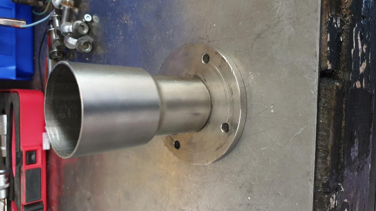

Hey Leute, hab jetzt meinen Takkoni Auspuff bekommen inkl. Montage Kit.
Hab jetzt den alten Auspuff abgeschnitten und das neue Rohr dranngehalten, soviel ich weiß muss das ineinander greifen bzw. draufstecken können... da beide Rohre gleich dick sind geht das allerdings nicht.
(siehe Foto)
muss ich da was rummbiegen oder wie funktioniert das jetz?
normal sollt das ja einfach drüberstreifen gehn? ...

Der Auspuff der neueren Modelle soll etwas anders sein, als bei den alten.
Vielleicht haste deshalb ein Plus an Durchmesser.
Alt 19.04.2013, 19:32:09   #3
Beiträge: 7.403
Du hast jetzt 2 Möglichkeiten:
1. Nimmst das Zwischenrohr, fährst zu nem Auspuffbauer (US-Car Händler) und lässt es Dir am Übergang aufweiten. Dann kannste mit der Schelle montieren.
2. Du schweißt Dir das Zwischenrohr an das abgesägte Krümmerrohr dran.
Alt 19.04.2013, 19:54:21   #4
Beiträge: 7.403
3 Möglichkeit wäre, Du schneidest die Verjüngung des Zwischenrohres ab, machst 2 neue Schlitze rein, schiebst das Rohr auf den Krümmer und schraubst mit der Schelle fest.

Mein Paps hat sich der Sache angenommen und jetz passts ^^...
musste abgeschliffen werden und dann noch bissl eingeschmiert dann gings rauf

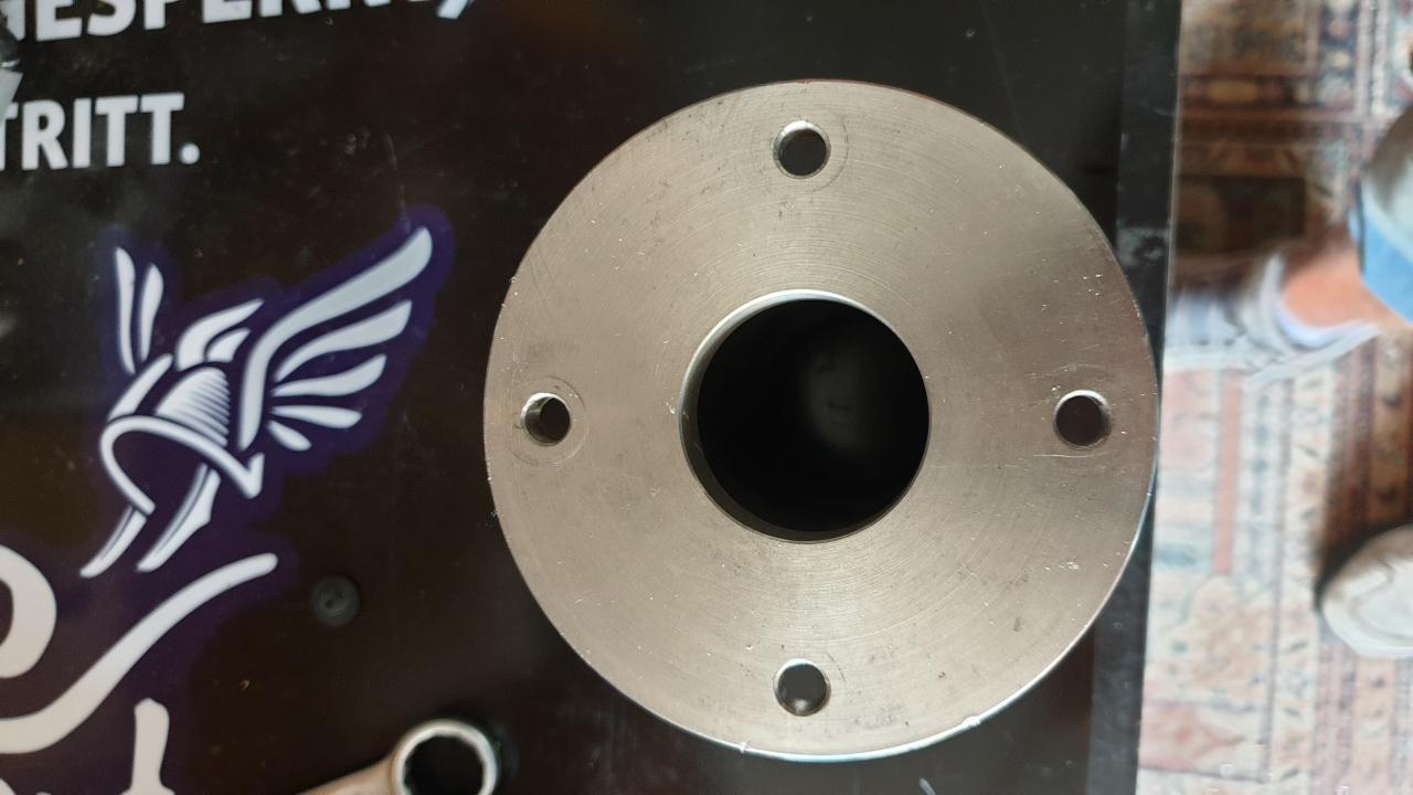

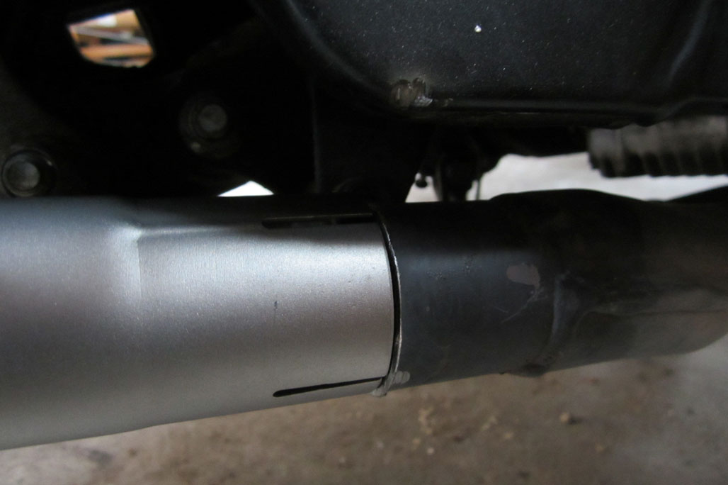

Alt 30.05.2020, 15:49:26   #25
Beiträge: 7.403
Müsste so in etwa aussehen
