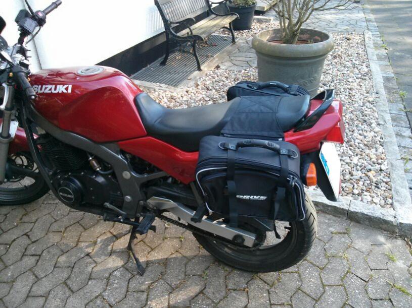

Läuft, man muss nur die "Verkabelung" etwas kreativer Gestalten als geplant

- die Trägerriemen packst du unter die Sitzbank
- Taschen über die Befestigungsösen an Soziusrasten und Gepäckhaken tüddeln
- den Gurt, der unterm Heck laufen soll, entweder hochbinden (wie schon beschrieben) oder, wenn noch vorhanden, oberhalb vom Kennzeichen über den Kennzeichenhalter legen (oder einfach weglassen, wenn die anderen Punkte erfüllt sind)
Dann flattert und schlackert nix. Nach ein paar km aufer Bahn nochmal prüfen und gut ist. Bei den verlinkden Taschen unbedingt die Einlegeböden nutzen und die Kompressionsgurten nutzen.

So ungefähr hab ich das gemacht.
Die vorderen Riemen durch die V Öffnung an der Soziusfußraste.
Die obere Öse am Soziusgriff und die äußeren Riemen hab ich auch dort vertuddelt.
So läuft keine am Reifen entlang und die Tasche kann dennoch in keine Richtung abhauen
