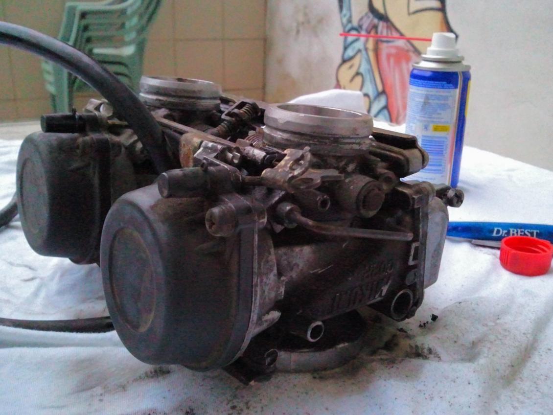

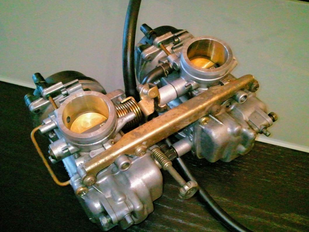

Hallo zusammen... hatte bei meiner kleinen viel zu tun... Bremsbeläge, Wellenschaltgestänge abdichten, Jokezug wechseln und weil sie beim fahren auch leichte probleme machte und ich für den Joke eh an den Vergaser musste, den gleich mit ausgebaut und sauber gemacht..... (siehe Bilder) hat ja so auch ganz gut gefunzt...
hab da jetzt aber nen Problem,... hab alles wieder zusammen geschustert... doch irgendwie will sie nicht angehen.. jetzt aber sooooo mal gar nicht.. und ich glaube ich habe einen fehler gemacht...
Auch wenn die Frage evtl. bisschen blöd ist.. beim auseinandernehmen war ich schon sehr vorsichtig.. aber ich habe nicht gesehen wo die bescheuerten o-Ringe waren die im oben im Vergaser sind...
Und ich glaube, dass ich sie falsch verbaut habe...
In der Zeichnung http://alpha-sports.com/spst/1992%20GS500E/06.gif
muss das doch mit der Nummer 11 bezeichnet sein oder????
wenn JA, hab ich den Fehler gefunden aber bin mir nicht sicher....=????
Und ich hätte noch eine andere Frage... wie stelle ich wieder das ideale Standgas ein...?!
Wäre für Hilfe sehr dankbar...

Der kleine ORing der meist fehlt ist die Nummer 26.
Die 11 ist ein kleiner Plastigring der auf der Düsennadelsitz. Unter dem Einstellclip
Das Standgas einstellen kannst du mit der Messingschraube unten am Vergaser.
